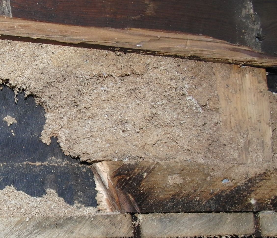

Har oppdaget en råteskade i ytterveggen. Det var klissvått treverk, som er helt råtnet opp. Dessuten drysser det ganske store mengder brunt støv ned mellom kledning og vindtetting, og det ligger et brunt belegg på isolasjonsmattene.
Noen som vet hva dette er? Bildet viser dette støvet som ligger bak kledningen, har revet vekk nederste planke.
TS. Ofte vanskelig å bedømme en tilstand, ut fra kun bilder. Men jeg kan ikke se sopp på bildet.
Det horrisontale brune bordet (øverkant av bildet) ser ut til å ha betydelige råteskader. Kanskje gjennområtent. De mørke partiene/flekkene, kan tyde på tidligere vann på treverket, eller at det er fuktig nå. Stemmer bra, med det du forteller. Det som er mitt i bildet, er trolig sammenklemt sagflis. Sagflis (og leire) ble brukt en del på gamle boliger, etter krigen som isolasjon.
Uansett så har du tydeligvis en lekasje, et sted lengere opp. Trolig fra taket. Du må finne lekarsjen og åpne tak og vegg under for utlufting. Samt fjerne eventuell råteskadet treverk. Våt isolasjon/sagflis må også fjernes, så det tørker opp. Men er du ikke fagmann, bør du engasjere en tømrer.
Nei, det kledningsbordet har overhodet ikke råteskader. Det er Royalbehandlet, dvs impregnert og kokt i olje.
Huset er 16 år gammelt. Dette er ikke sagflis. Er redd for at det kan være insekter som har generert det.

Jeg er ikke fysisk tilstede og kan bedømme dette. Jeg ser kun et dårlig bilde, fra et ukjent sted på et hus. Så jeg kom med antagelser ut fra bildet og bildekvaliteten. Men hvis det ikke er sagflis, KAN det være flis fra skadedyr, alla stokkmauer.
Men det er lite hensiktsmessig å diskutere slikt, ut fra bilder. Kontakt en erfaren tømrer, så ser han hva dette er. Så kan dere diskutere hva som må gjøres.
Kom til å tenke på at det kan være sagflis. Panelet er lagt på nedenfra og opp, det er mulig sagflis har drysset ned under byggingen.

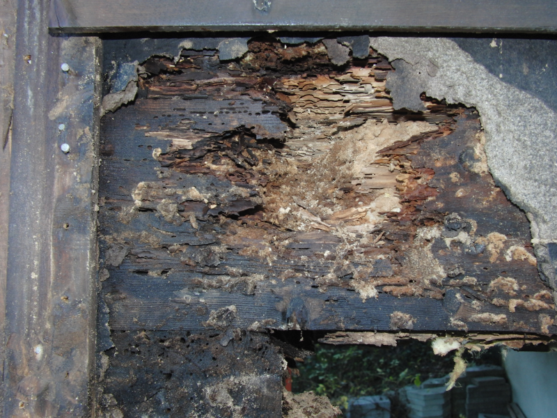

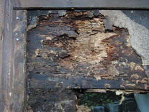

Like ved siden av der det store råteskader, en halv meter av en 22 cm gulvbjelke er redusert til støv. Man blir litt paranoid av å oppdage slikt.
Hvor i landet er dette? Er klimaet tørt og kaldt om vinteren og tørt og varmt om sommeren, eller er det fuktig året rundt med milde vintre? Er det vanlig med trespisende/borrende insekter der du bor? Ser du noen steder runde eller ovale hull i friskt treverk?
Det er i Asker. Vil kalle det tørt.
Det er fullt av spor etter insekter i de råtne partiene. Men ingen spor i friskt tre.
Dette er en guvlbjelke. Den er helt oppspist, var bare å plukke vekk med fingrene.
