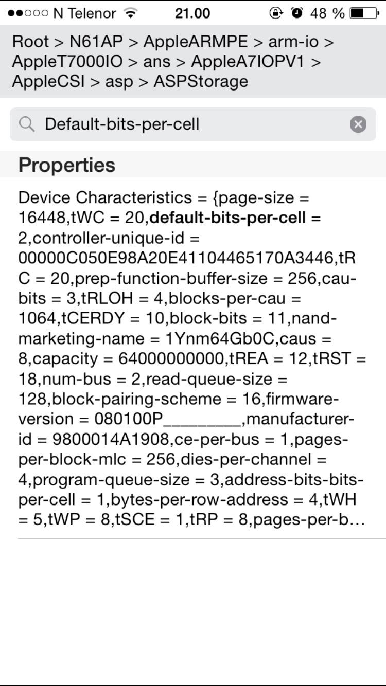

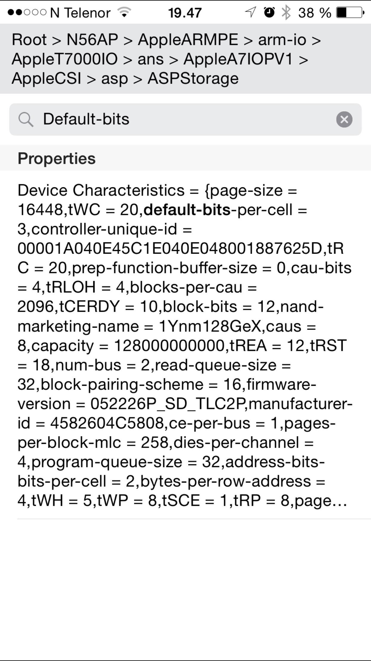

Det går ann å sjekke om man har TLC eller MLC. De skal ha begynt å droppe TLC fremover etter alle problemene med det.
Min iphone 6 64gb er mlc, mens min ipad air 2 er tlc. :(
http://www.pgyer.com/IOKitBrowser
Innstallerer du den på iphonen.
Grei å ha.. Kan du sjekke battery count etc.
"default-bits-per-cell = 3 is TLC
default-bits-per-cell = 2 is MLC
default-bits-per-cell = 1 is SLC"
http://www.gforgames.com/gadgets/iphone-6-benchmark-tlc-vs-mlc-faster-45791/
Ganske drøyt egentlig. At vi som betaler mest for telefonen får det dårligste flash minnet, og de som har 16gb får det som er best.

Jeg la inn denne sjekken på min iPhone 6 plus 64GB og fant at jeg har default-bits-per-cell = 3, altså TLC.
Jeg er ingen tung bruker, men har uansett opplevd lite feil. Hadde en episode i går der kamera ble svart i "imessage". Lukket imessage og kamera, 2x hjem og kaste de ut, og det virket igjen. Første gang jeg forsøkte å lukke så åpnet jeg kamera før imessage og problemet var fortsatt der. Vet ikke om dette i det hele tatt løste seg pga terminering av program, dog...
Uansett fornøyd, men blir litt skremt når jeg finner at jeg kanskje har et problembarn (TLC)
Takker! Default-bits-per-cell=3
Da har jeg altså av den mindre gunstige sorten.

Sjekket min, fikk 2. Er det bedre?
Merker jeg ikke kunne brydd meg mindre om dette, heller ikke at front-kameraet har den lille halvmånen. Telefonen funker jo fortsatt dritbra.
2 er best. Noe stor forskjell er det jo ikke, men du vil merke forskjell når du kopierer filer.
Eksempler på tester her: http://forums.macrumors.com/showthread.php?t=1823679
"At first i told myself its sure not a big diffrence. So i took a video file that is 1700MB big and installed it via itunes. The iPad Air one transfered the file in 47 Seconds. The iPad Air 2 use 58 Seconds. Than i used a file that is 450MB big. This one took one the Air 14 seconds. On the Air 2 18 Seconds."
Alle ipad air 1 har mlc, som du ser er den endel raskere enn tlc som er brukt i endel air 2 og iphone 6(+).
