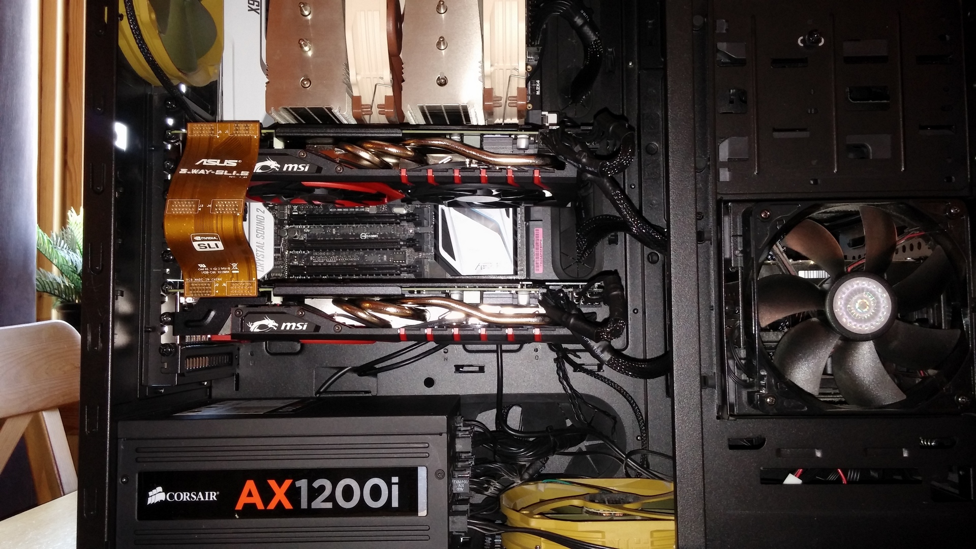

MSI Gaming eller Gigabyte G1 er gode da. Har selv 2 stk MSI. Her kan du se åssen jeg har det :
Så bedre ut de ja. Hvilke load temp har du på de kortene og er det nødvendig å bruke begge SLi portene?

Load temps avhenger av flere faktorer da som du vet. Korta er jo overklokka fra fabrikk (1140 core). Med boost på 1400-1440 Mhz ligger de på 74-78 grader under spilling. Spilte Crysis3 i går på 4K settings, og da lå de på 83 grader... Nå mens jeg folder er ene kortet på 75 grader og det andre på 77 grader. Noe sånt som dette her må du regne med. Skal du ha lavere temps enn dette må du enten ha bedre kabinettkjøling enn meg, eller vannkjøling. Jeg foretrekker lite støy, så mine kabinett vifter holder jeg helst på rundt 800 rpm.

ser du kjører en 3 way sli bro der på bare 2 kort, er det noe hensikt ytelsesmessig eller hadde du bare ikke noe annet?
Var den som fulgte med hovedkortet mitt bare.

Jeg tok en test å byttet plass på kortene og kjører Heaven nå, har stått på i ca 30 min. Nå ser jeg at det øverste kortet ligger 5-7 grader kaldere (83-85 grader) enn når det andre kortet lå øverst. Kortet under (som var øverst før) ligger forsatt på 55 grader.
Jeg må nå si at 55 grader er en ganske fin temperatur under 100% load, Heaven skal jo være en stresstest ikke sant?
Endret av Bahamut
Heaven er bra, men Crysis3 stresser korta enda mer. Uansett er 55 grader veldig bra. Nesten for bra til å være luftkjøling. Mange rpm spinner da skjermkortviftene på da?

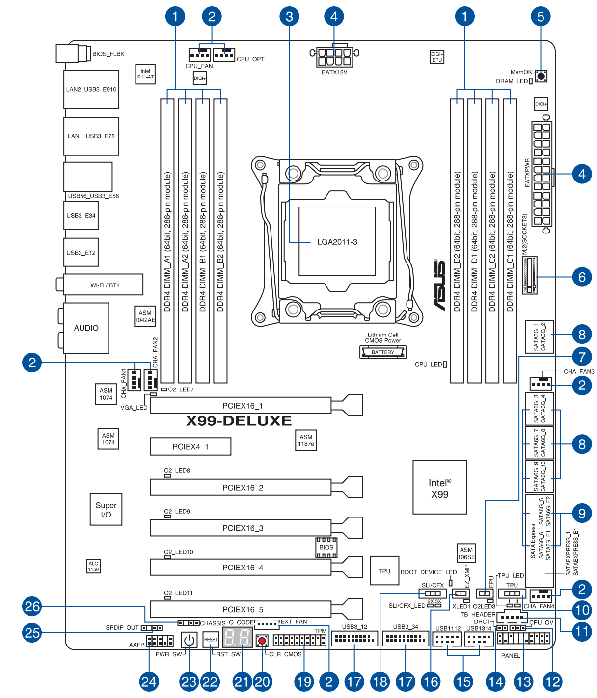

Jeg står mellom Asus Rampage Extreme V og X99 Delux. (med en 40 lane 5960x såklart)
Om jeg bruker PCI-E slot 1 og 3, blir begge 16x da? eller er det kun øverste som blir 16x og de er 8x?
Samme spørsmål her på slot 1 og 3 (eller må jeg bruke slot 4 for å få x16 på begge ??) + vil en GPU med bakplate passe i slot 1 her? eller vil den ta borti panelet rundt lydinngangene?
Hmm, ca 70-75% ligger kort nummer 2 på mens kort nummer 1 går for full guffe..
Samme spørsmål her på slot 1 og 3 (eller 4?) + vil en GPU med bakplate passe i slot 1 her? eller vil den ta borti panelet rundt lydinngangene?
På X99-Deluxe er slot nr4 fra venstre i det bildet du la ut egentlig slot 3 (som du kan ha skjermkort i). Disse blir 16x ja. De 2 slottene helt til høyre i bildet blir 8x (som jeg har mitt nederste).
Så, på X99 kortet så må jeg ha skjermkortene i slot 1 og 2 (ifra venstre) for å få 16x/16x? Dermed blir oppsettet mitt 16x/8x siden jeg vil ha en PCI-E slot mellom kortene for å få mer luft til øverste kort?
Asus Rampage Extreme V er jo det bedre kort, men om det er verdt pengene for deg må du nesten bestemme selv. Jeg hadde gått for det om jeg skulle velge om igjen.
Vil jeg få 16x/16x her om jeg skipper en PCI-E slot her? Problemet med Rampage kortet er at det ikke ser ut som at et GPU-kort med bakplate vil plasse, frister ikke å ta frem dremelen på en hovedkort til 5000kr.
Endret av Bahamut
For å få begge korta i 16x må de være i PCIE16X_1 og PCIE16X_3 som vist her :
Takker begge to! Det burde nå gi meg den avstanden jeg trenger.... men så var det bare hvordan Rampage kortet takler en GPU med bakplate...hmm
