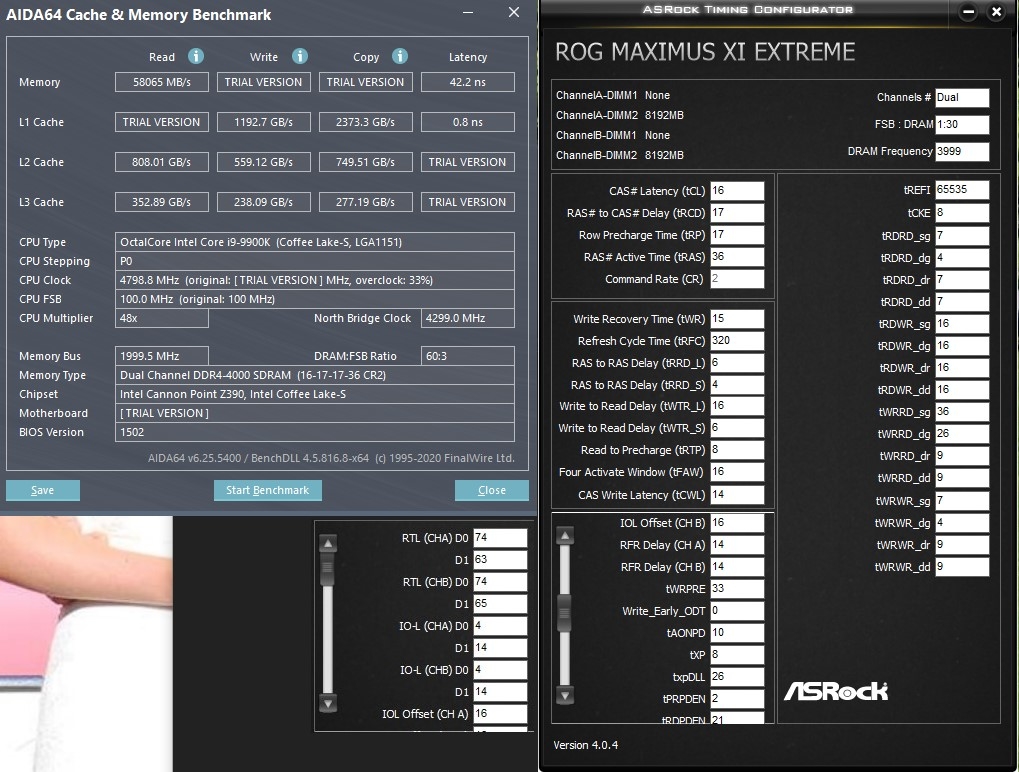

Men må alle de andre verdiene uten om "16-17-17-36-320" også tastes inn manuelt? Eller er det noen andre instilling i bios jeg kan endre? ?
Første jeg vil anbefale er:
tRRDS 4 - tRRDL 6 - tFAW 16
tWR 14 - tRTP 8
Sett ned IOL offset til 16 for begge kanaler, hovedkortet ditt trener veldig høye RTL- og IOL-verdier nå. IOL og IOL offset bør kunne legges sammen til 28. IOL og RTL bør konfigureres automatisk ut fra IOL offset, tCL, og klokkefrekvens, men kan låses inn når du har funnet optimale verdier.
Det er ingen utvei utenom å sette alle verdier når det kommer til minneklokking. Det er hele poenget.

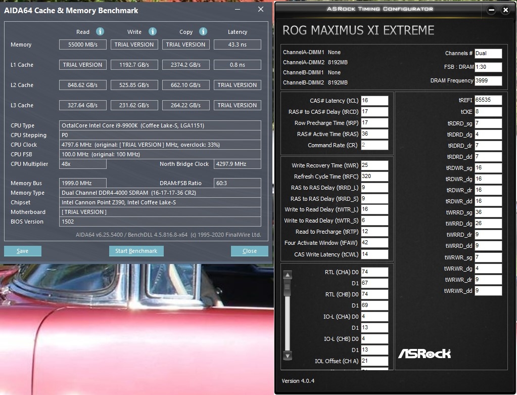

Takk for svar! Startet med du sa, og fikk litt bedre benchmark! :)
La bilde i spoiler.

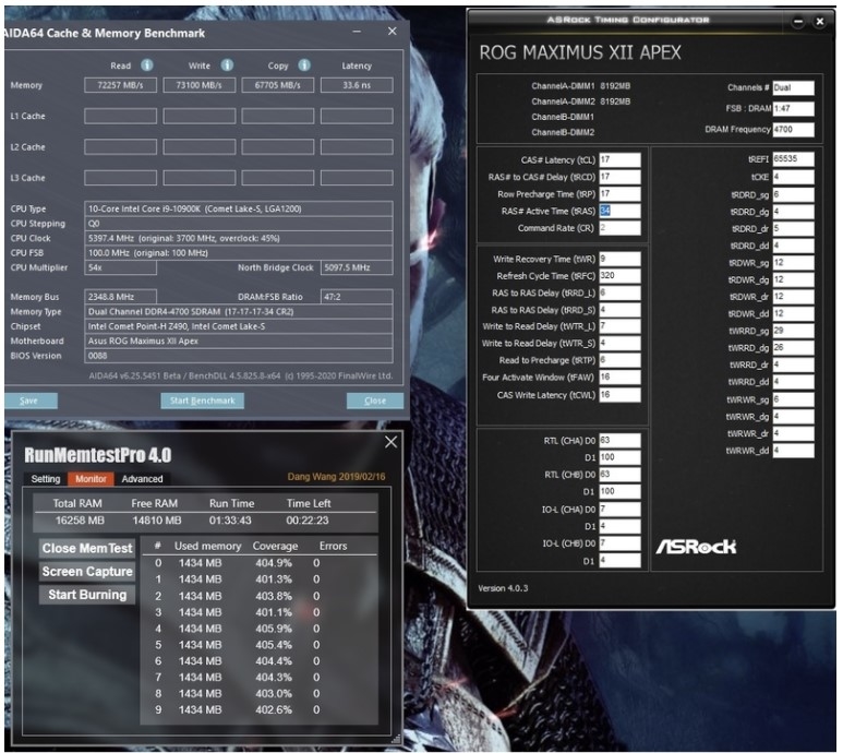

Jeg kan vel kansje se litt hva dere ha postet i forumet på Intel 10 series, så kan jeg prøve ca samme timming inntillinger?
Eller så kan jeg se litt på denne som eksempel, ble postet for forje side i tråden av Mumriken.
Spoiler
13 minutes ago, Jdyver said:
Jeg kan vel kansje se litt hva dere ha postet i forumet på Intel 10 series, så kan jeg prøve ca samme timming inntillinger? Eller så kan jeg se litt på denne som eksempel, ble postet for forje side i tråden av Mumriken.
Ja du kan prøve hans settings. Bare ikke forvent 4700 Mhz da. RTL og IOL bør stå på Auto når du forandrer på frekvens, primary timings og Command Rate.

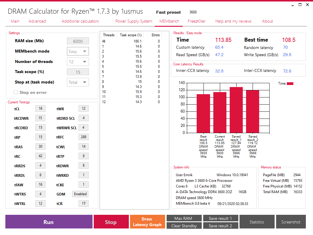

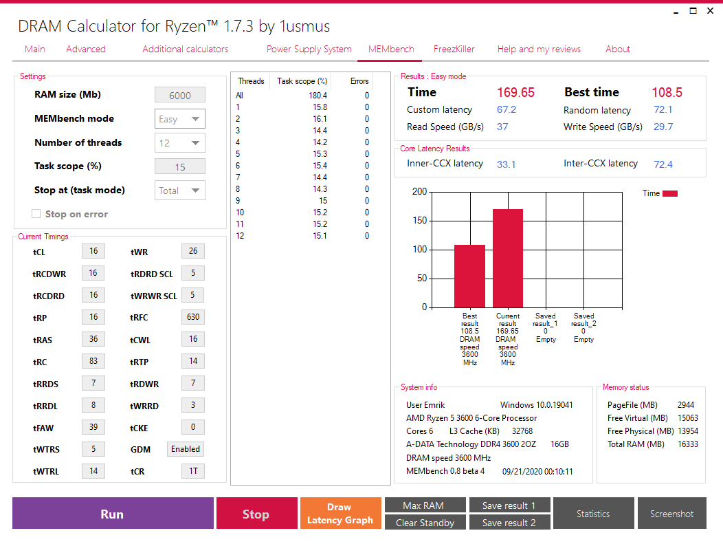

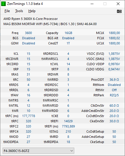

For å ikke drukne AMD Ryzen tråden i minneoverklokking så tenkte jeg å poste her istedet.
Ryzen R5 3600 stock
Adata XPG Gammix D30 Black DDR4 3600MHz 2x8GB (AX4U360038G17-DB30) CL 17-18-18 - 3600
Gigabyte B450 I Aourus Pro
Disse brikkene er nok ikke de beste binnede Samsung B-die men etter litt prøving og feiling så har jeg klart å få de noe mer spisset.
Det jeg ikke fikk til var lavere CL enn 16 og høyere fclk. Hjalp ikke uansett hvor mye spenning jeg brukte.
Dette var stock minne
Og dette var det beste jeg fikk til.
192673053_Test1360016-16-16-38-justert.png-.thumb.png.19258ce31cd6a3179314be2206e0d337.png
Jeg tok utgangspunkt i fast preset til kalkulatoren men måtte gi opp CL14 som det da oppga, men klarte å sette de aller fleste verdiene ellers likt.
Er det egentlig noe mer å hente her? Som sagt så krasjer det på CL14 og når jeg tar FCLK over 1800. (kjører på 1,38V)
mer-hw skrev (9 timer siden):
Ryzen R5 3600 stock
CR 1T uten GDM burde være mulig med 2x8GB, spesielt på "bare" 3600 MHz.
Du kan prøve å øke tRDWR til 9 og tWRRD til 2 og se om du klarer å boote høyere FCLK/MCLK
EDIT: erfaringsmessig pleier tRC lavere enn tRAS + tRP å kræsje i alle stresstester etter en stund, hvis det ikke er tilfelle har du nok gode muligheter til å kjøre lavere verdier for tRAS og tRP
Endret av N o r e n g
Har veldig lyst til å enten kjøre disse på 3800 eller med tightere timings på 3600.
Har dere noen tips?
Har egentlig lavere tRFC, men har ikke endret på den enda. Og jeg fikk satt tCWL til 14, stod egentlig på 16.

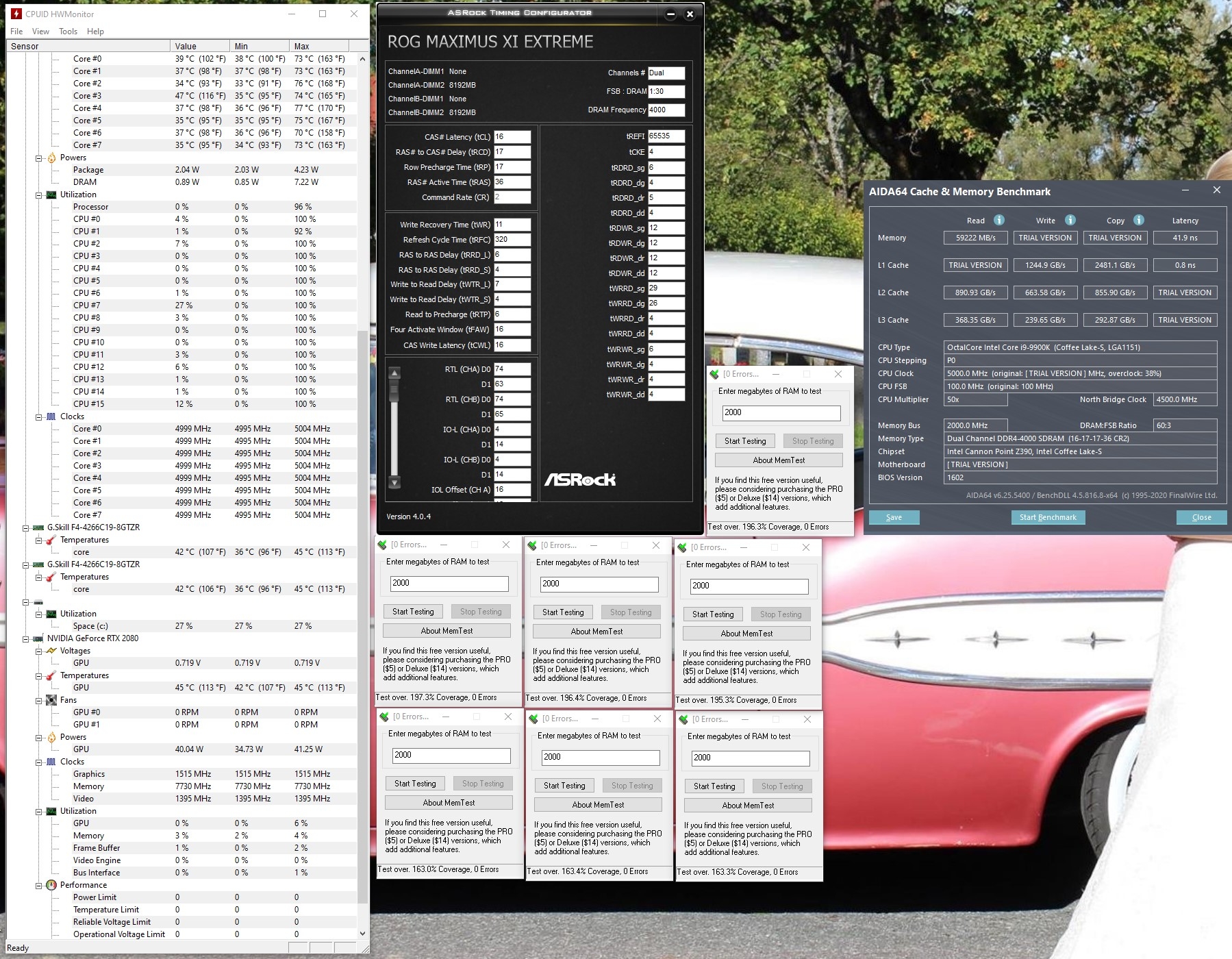

Har du noe erfaring med temperatur forskjell ved å gå fra 2x8gb til 4x8gb? Jeg begynner få kastet feil på minnet ved 47-48grader. Jeg har stabil  4000Mhz CL16-17-17-36-320 ved 1.430Volt og 45 grader ved memtest. Men får 47 grader på rammen ved gaming som kaster feil.
Jeg spekulerer i om temperaturen vil øke ved å oppgradere fra 2 til 4 DIMM, ettersom rammen vil står tettere med mindre luft gjennomstrømmning, eller om temperaturen synker pga man har mindre usage i prosent under gaming.? (usiker på om jeg vil tjene noe ved å oppgradere med 2x8gb brikker til).

Jeg har erfaring med 4x8GB ja, men kun med vannkjølt skjermkort. Vanligvis er det litt varmere med 4 brikker fordi det er mindre luftflyt, selv om hver minnebrikke gjør mindre.
RAM kan faktisk bli overraskende varmt i spill, så er ikke overraskende at du får problemer med litt aggressive timinger når skjermkortet varmer opp kabinettet. Løsninger blir: gi mer spenning til RAM, løsne timinger, eller forbedre luftflyten.
