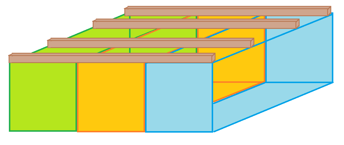

Om man skal ha flere kontainere ved siden av hverandre med hull ihjennom til hverandre, og i tilegg ha dem nedgravd kan jeg se for meg det kan være fornuftig å sveise på noen bjelker i taket over toppen,slik:
Jeg ser også på nettet at folk har sveiset slike bjelper på på langsidene av kontainerene dersom dem skal graves ned for å forsterke dem mot sement/jord som presser inn.
