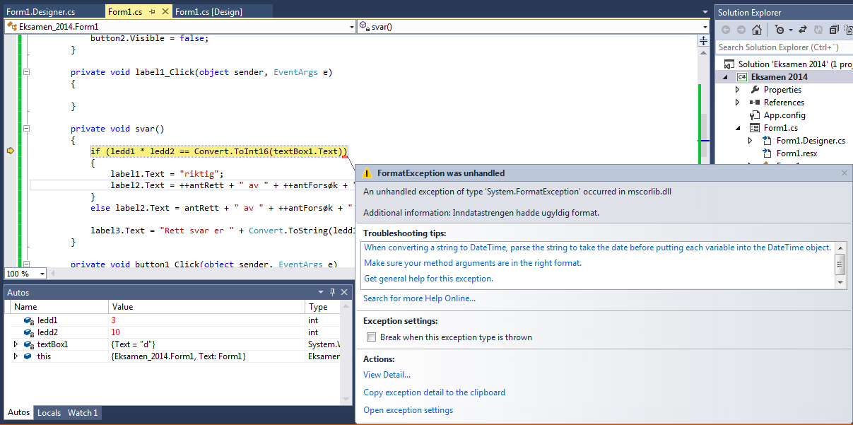

Thurban Skrevet 13. juni 2014 Skrevet 13. juni 2014 Hei! Jeg kom opp i IT 1 idag og fikk i oppgave å lage en applikasjon som skal hjele barneskoleelever til å lære å multiplisere. Jeg hår et problem, det er at hvis jeg taster inn noe annet enn tall i textboxen så krasjer programmet. Noen som kan hjelpe meg en måte å unngå dette på? Her ser dere feilmeldingen jeg får opp. Tusen takk for all hjelp!
cronbach alpha Skrevet 13. juni 2014 Skrevet 13. juni 2014 Du konverterer til en Int, så om du skriver en bokstav eller noe annet kan ikke dette konverteres. Lag en metode som separerer ut tallen du ønsker, eller lignende. Kan være greit om du legger ved koden så kan folk komme med endringer, tips, evt løsning på problemet ditt.

Thurban Skrevet 14. juni 2014 Forfatter Skrevet 14. juni 2014 Sorry, det gikk nok litt rakt i svingen igår. Kan du si en enkel måte å sjekke at det er tall som tastes inn? Her er koden min. public partial class Form1 : Form { Random rnd = new Random(); int ledd1; int ledd2; int antRett; int antForsøk; public Form1() { InitializeComponent(); ledd1 = rnd.Next(0, 11); ledd2 = rnd.Next(0, 11); label1.Text = ledd1 + " * " + ledd2; button2.Visible = false; } private void label1_Click(object sender, EventArgs e) { } private void svar() { if (ledd1 * ledd2 == Convert.ToInt16(textBox1.Text)) { label1.Text = "riktig"; label2.Text = ++antRett + " av " + ++antForsøk + " rette"; } else label2.Text = antRett + " av " + ++antForsøk + " rette"; label3.Text = "Rett svar er " + Convert.ToString(ledd1 * ledd2); } private void button1_Click(object sender, EventArgs e) { svar(); button2.Visible = true; } private void button2_Click(object sender, EventArgs e) { ledd1 = rnd.Next(0, 10); ledd2 = rnd.Next(0, 10); label1.Text = ledd1 + " * " + ledd2; textBox1.Text = ""; button2.Visible = false; } } Takk for svar!

snippsat Skrevet 14. juni 2014 Skrevet 14. juni 2014 Vil tro at feilbehandling(try,catch) skal være greit. try { if (ledd1 * ledd2 == Convert.ToInt16(textBox1.Text)) } catch(System.FormatException) { MessageBox.Show("Only numeric input"); } Hvordan C# ser på "Exception handling", kan sikkert en C# person svare beredere på. Vet at i mange språk så er dette ikke så populært og bruke. I Python som jeg bruker en del er dette veldig vanlig og anbefalt. Write Cleaner Python: Use Exceptions Many programmers have had it drilled into their head that exceptions, in any language, should only be used in truly exceptional cases. They're wrong. The Python community's approach to exceptions leads to cleaner code that's easier to read. And that's without the monstrous hit to performance commonly associated with exceptions in other languages.
