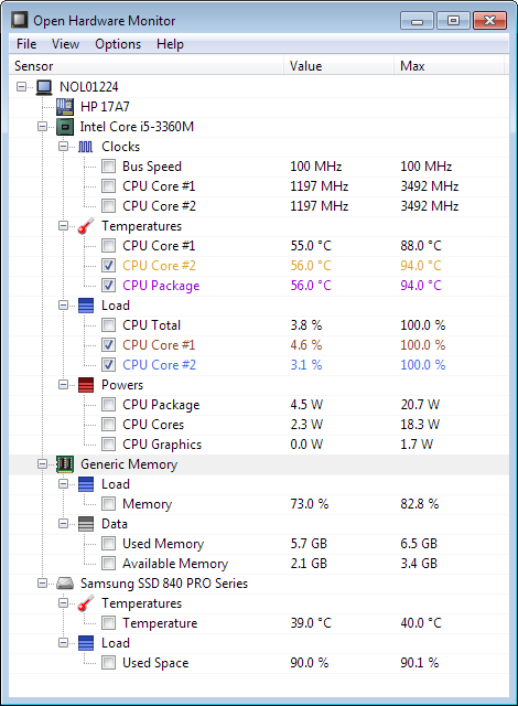

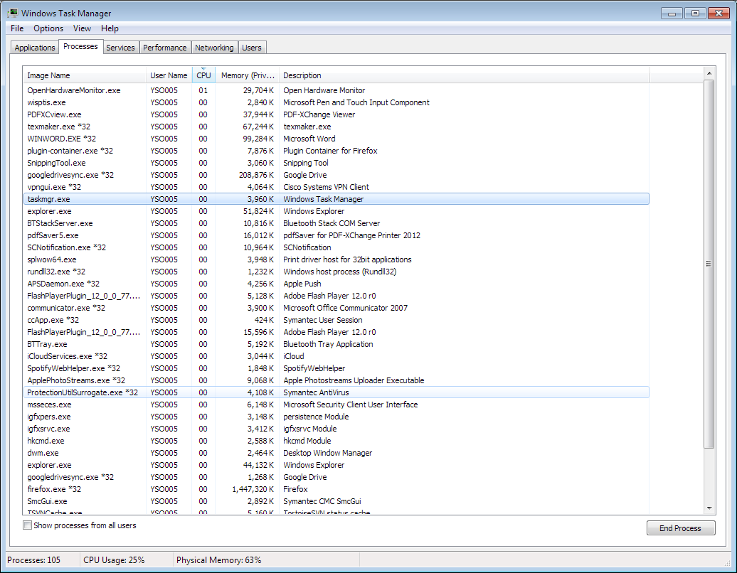

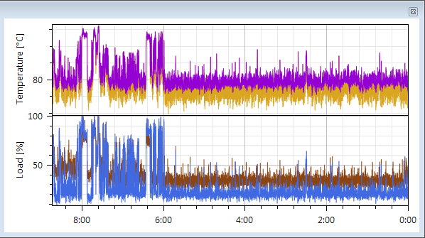

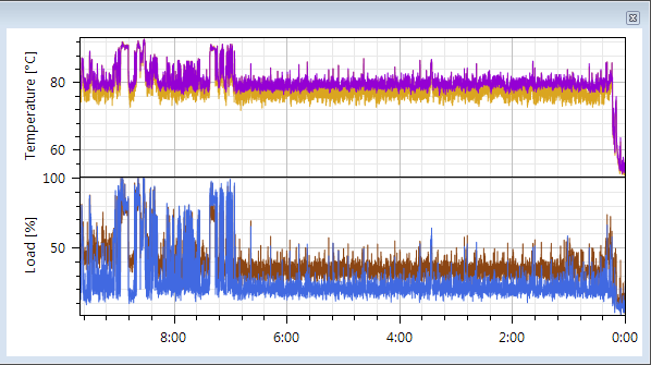

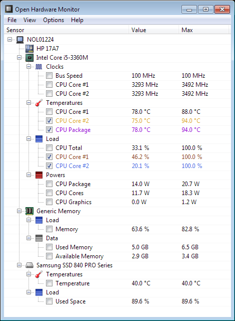

Twinflower Skrevet 27. april 2014 Skrevet 27. april 2014 Hei, Jeg har et problem med at PC'en bokstavlig talt sliter seg ut. Dette har vart i flere måneder nå, og nå er jeg lei. Viftene går og går på nærmest full guffe og CPU-tempen ligger på rundt 80 grader idle. Jeg aner ikke hva det er som trekker denne CPU-kraften ettersom Task Manager ikke røper noe. Vedlagt er noen bilder: 1) Oversikt over prosessene i Task Manager, sortert etter CPU-bruk 2) CPU Oversikt 3) Trend over 8 timer med CPU load og temperatur. Den viser 40-45% load på én kjerne og noe lavere på andre kjernen. Dette er mens jeg er ute av huset og ingen programmer som jeg vet om jobber med noe som helst, bortsett fra Firefox som hadde noen nyhetssider oppe. Den har uansett aldri utmerket seg på cpu load. Forøvrig har jeg installert Symantec Endpoint Protection som ikke sier noe om noe virus. Det samme gjelder Microsoft Security Essentials. PC'en er en HP Elitebook 8570p, med 8GB ram og SSD-disk. Bilde 1: Bilde 2: Bilde 3:

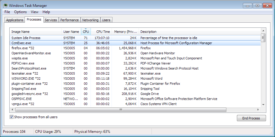

sedsberg Skrevet 27. april 2014 Skrevet 27. april 2014 (endret) Husk å huke av på "show processes from all users" hvis ikke får du ikke med alt. Velg "View - Select columns" og huk av "CPU time" så får du sett sammenlagt bruk av hver prosess. Endret 27. april 2014 av sedsberg 2
Uderzo Skrevet 27. april 2014 Skrevet 27. april 2014 (endret) Kjør LatencyMon, mens den ene kjernen blir belastet. http://www.resplendence.com/latencymon Du vil forhåpentlig få opp hvilken prosess som kødder til. Ofte er det drivere som er årsaken. Endret 27. april 2014 av Uderzo
Twinflower Skrevet 27. april 2014 Forfatter Skrevet 27. april 2014 Husk å huke av på "show processes from all users" hvis ikke får du ikke med alt. Velg "View - Select columns" og huk av "CPU time" så får du sett sammenlagt bruk av hver prosess. Aha! Der tror jeg at jeg fant synderen: Jeg aner ikke hvem dette er, men jeg skal google litt for å finne ut hvorfor pokker han er så opptatt.
Twinflower Skrevet 27. april 2014 Forfatter Skrevet 27. april 2014 http://support.microsoft.com/kb/969530 Takk for linken, men jeg har ikke dette installert. Tror jeg. PCen er dog en klient i et stort corporate nettverk, og jeg vet ikke om alt de har dyttet inn i PCen min. Fant også denne tråden fra Technet: http://social.technet.microsoft.com/Forums/systemcenter/en-US/35ce8268-3998-406e-80c7-9316140ff83d/windows-excessive-disk-activity-and-ccmexecexe?forum=sms
snippsat Skrevet 28. april 2014 Skrevet 28. april 2014 PCen er dog en klient i et stort corporate nettverk, og jeg vet ikke om alt de har dyttet inn i PCen min. If you have had your laptop on a corporate network where they are using SMS (Systems Management Server), then you might have this problem. SMS pushes out patches and keeps your software updated via an SMS agent that are installed on your computer. This particular SMS agent shows up in task manager as CcmExec.exe (ccm = change and configuration management), and in your Windows services list as the SMS Agent Host. Følg oppskrift i linken her,eller snakk med administrator av nettverket og forklar problemet.
Twinflower Skrevet 28. april 2014 Forfatter Skrevet 28. april 2014 Ja, jeg fant den i Services og disablet den. Resultatet ble ganske mye bedre:
