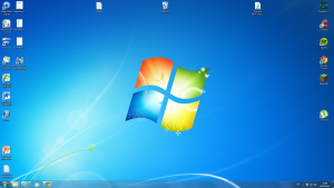

bodøkjerringa Skrevet 2. mars 2014 Skrevet 2. mars 2014 Hei Har en PC monitor fra PHILIPS som har siden desember vist en linje, for det meste hvit men også noen ganger rød, som går på tvers av skjermen(loddrett). Skjermen er 27'' LED, tilkoblet med VGA til en Acer datamaskin. Kan det være slik at skjermen er ødelagt på ett eller annet vis - eller er det noe med kabler/data? På forhånd takk
bodøkjerringa Skrevet 2. mars 2014 Forfatter Skrevet 2. mars 2014 Så vist nå at linjen ikke kom med på skjermbildet
J@9 Skrevet 2. mars 2014 Skrevet 2. mars 2014 Er vel størst sjans for at det er skjermen som er problemet Mener å huske at feil fra grafikk kort som regel blir med på bilder. Har du mulighet til å prøve skjermen på en annen maskin? Bare for å utelukke grafikk kortet helt Evt om det er mulig å bytte kabel på den, så er det verdt å prøve.. kan være et brudd i den 1
SteinarN Skrevet 2. mars 2014 Skrevet 2. mars 2014 (endret) Hvis dette er en screen print så er den akkurat slik som windows mener at signalet til skjermen skal se ut, dvs at feil i skjermkort eller skjerm IKKE vises på en screen print som lastes opp her. Jeg har hatt feil med vertikale ensfargete striper, da har det vært skjermen det har vært feil med. Edit: Mulig J@9 over her har rett i at feil ved skjermkort faktisk kommer med på screen print. Ble selv usikker på dette nå, har tidligere trodd at feil ved skjermkort ikke kommer med på screen print. Endret 2. mars 2014 av SteinarN 1
covah Skrevet 2. mars 2014 Skrevet 2. mars 2014 Slike streker skyldes veldig ofte feil på selve skjermen. Har i enkelte tilfeller vært borte i at slike feil ikke vises dersom man bruker en annen type kabel (feks. DVI), men det hører til sjeldenhetene. 1
Chavalito Skrevet 2. mars 2014 Skrevet 2. mars 2014 Feil på skjermkort kommer med på skjermbilde (print screen), det gjør det ikke her, så det er nok skjermen det er noe galt med. 1
Syar-2003 Skrevet 3. mars 2014 Skrevet 3. mars 2014 Printscreen tas ved å hente data fra skjermkortets framebuffer (vram,minne). Så om printscreen er okay kan man normalt sett ftiskemelde skjermkortet. Da er det videre ut problemet oppstår . Bytt kabel og skjerm og bruk digital output (dp / dvi /hdmi ) 1
MariusJS Skrevet 6. mars 2014 Skrevet 6. mars 2014 Feil på skjermkort kommer med på skjermbilde (print screen), det gjør det ikke her, så det er nok skjermen det er noe galt med.Ikke dersom det er interferens på output...
Chavalito Skrevet 6. mars 2014 Skrevet 6. mars 2014 Feil på skjermkort kommer med på skjermbilde (print screen), det gjør det ikke her, så det er nok skjermen det er noe galt med.Ikke dersom det er interferens på output... Det kan i dette tilfelle være skjermen, porten på skjermkortet eller kabel etter som skjermdump ikke viser noe galt med det skjermkortet har i framebuffer.
Thor. Skrevet 7. mars 2014 Skrevet 7. mars 2014 Jeg har erfaring med feil på skjermkort som ikke vises på skjermdump. I mitt tilfelle så ble skjermbildet brått og uventet delt vertikalt og forskjøvet så høyre skjermkant var flyttet midt på skjermbildet. Dette kunne skje individuelt på en av mine 3 skjermer (primær+sekundær i extend og primær+TV i klone). Så da kunne primær skjermen forskyve bildet mens TV var ok selv om de i teorien skal vise samme bilde. Dette kunne skje på 1, 2 eller alle 3 skjermene samtidig og ble fikset med endring av oppløsning. Problemet kom dog tilbake etter noen sekunder og oppstod under belastning av skjermkortet. Opptak i Fraps, skjermdump og lignende var ok. Så det finnes unntak.
Andrull Skrevet 7. mars 2014 Skrevet 7. mars 2014 Ja, men det var altså ikke noe feil med skjermkortet. Men skjermene/TVen som ikke likte innstillingene du hadde i driveren. Vi snakker altså om en regnefeil (eller lignende) i skjermkortet som gjør at framebufferen lagrer et feil bilde.
