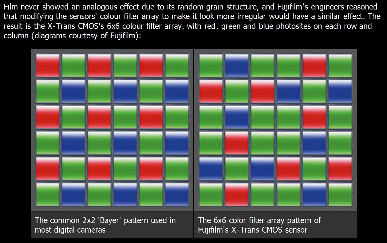

En Artikkelforfatter bør forstå de prinsipielle forskjellene her.............
En av tingene som kjennetegner X-Trans CMOS-sensoren fra Fujifilm, er dens mangel på Bayerfilter. Dette fører enkelt fortalt til meget skarpe bilder med veldig god detaljgjengivelse. Vi synes at detaljgjengivelsen er så god at den lett konkurrerer med detaljgjengivelsen til mange dyrere fullformatskameraer. Flere av bildeeksemplene i denne testen er beskjært i etterkant, og vi synes vi kan beskjære ganske kraftig inn før detaljnivået i bildene avslører oss.
Dette er både riktig og feil................
X-Trans har riktig nok ikke et Bayer filter, men den har et fargefilter akkurat som Bayer filteret.
Forskjellen er at X-Trans filteret bruker et annet RGB mønster enn det Bayer fant opp.
Noen kaller det "Random Pattern Bayer".
Dette har overhode ikke noe med skarpheten å gjøre, som artikkelforfatteren konkluderer med.
Den økede skarpheten har med det faktum at kamera ikke har et Optic Low Pass Filter (OPLF) som kameraer med Bayer RGB mønstret sensorer trenger for å unngå Moire.
OLPF fungerer som et softening filter, mens da X-Trans "random Bayer" gjør dette unødvendig.
Dette "Random Bayer" RGB filteret er Fujis styrke over konkurrentene, selv om det må sies at de fremdeles ligger litt etter på utviklingen av RAW konverterings prosessen sin.
X-Trans er kanskje det mest interessante sensoren på markedet, bare så synd Fuji ikke putter det i en mer brukbart kamera modell.
Forskjellen på Bayer filter og X-Trans Random Bayer.
Du har selvsagt helt rett, en feil som har sneket seg inn i kampens hete her gitt.
Har rettet opp i det nå, takk for heads up :)
