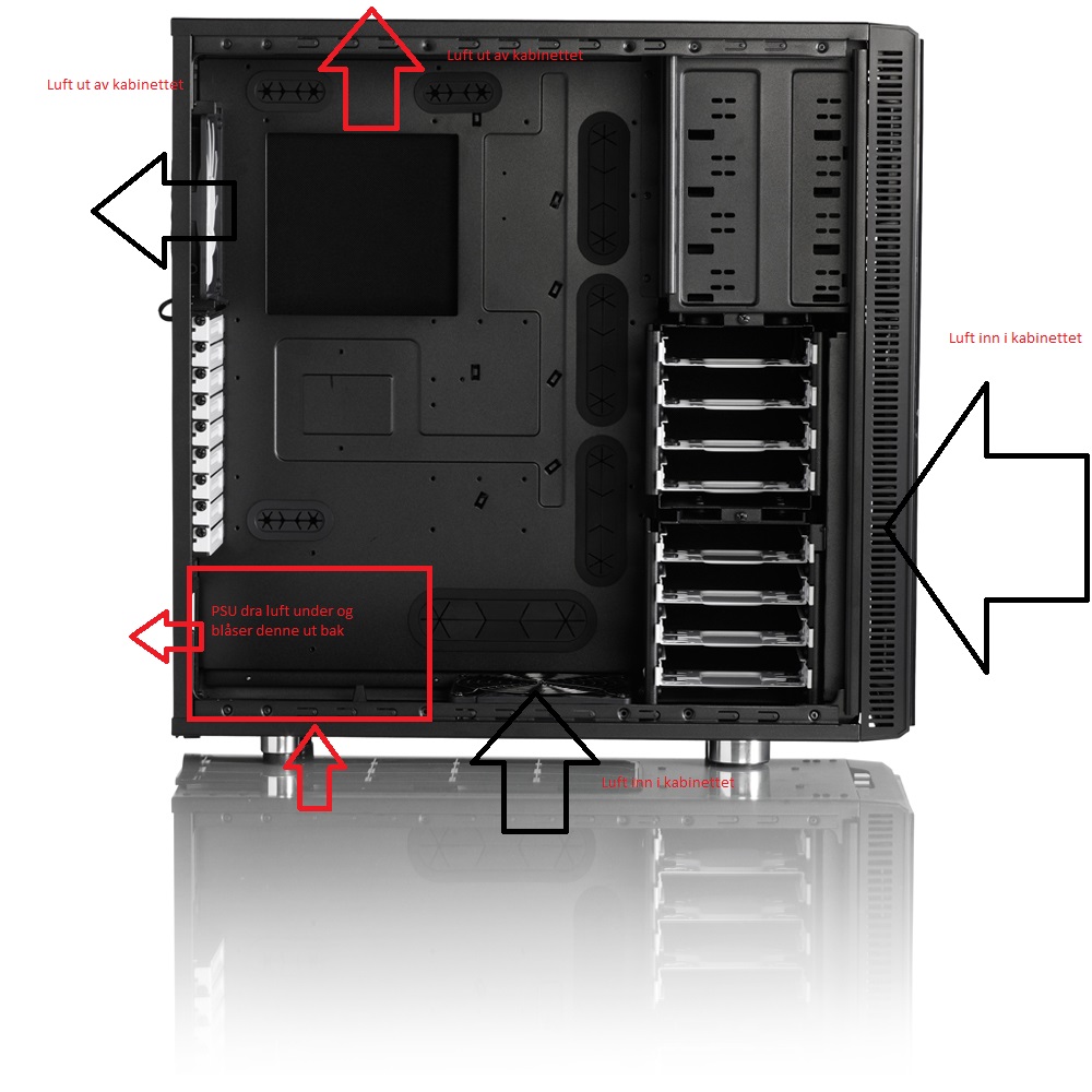

Viss jeg forstår deg rett så har du ca luftstrømning som dette bilde?
Sjekk om CPU kjøleren din blåser luften ut av kabinettet eller inn.
Denne bør blåse ut av kabinettet.
Men kan ikke helt se nytten i viften foran, da døra skal være stengt? Må gjøre om på diskoppsettet, evt spekulere i ny kjøler.
Luftinntaket på disse er på sidene foran, noe som gjør at det går an å ha døren lukket fremme og allikevel dra nytte ut av viftene foran.

Bildet du har linket, går det som optimal airflow gjennom kabinettet? Har tidliger hatt haf sine kabinetter, og disse har vært så perforert at lufttilførsel ikke har vært noe problem.
H100i er en god cpu kjøler, men du må bytte ut de medfølgene viftene da disse BRÅKER.
Bilde jeg illustrerte luftstrømmen, er kanskje ikke 100% optimalt, men er nå ganske bra. Kjører dette selv i mitt R3 kabinett og har aldri hatt noe problemer med temperatur.
Viften under kan du ta helt bort.
Fikk en del bedre temperatur å skjermkortet med viften under hos meg hvertfall. Trekker jo kald luft inn og blåser så og si rett på skjermkortet.
