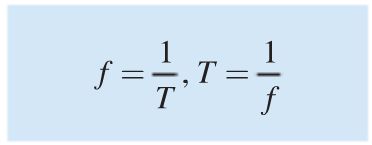

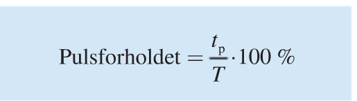

Hei jeg har oppgave i Data Og Elektronikk
Oppgaven er: Tegn et pulstog med frekvensen 10khz der pulsforholdet er 70%. Ta med to perioder.
Tror formelen er slik, men jeg må snu på den
… og spørsmålet var?
Hvordan snur man en formel, eller hva vil det si at pulsforholdet er 70%?
Begge deler, har litt problemer med å snu en formel.
Vel, et pulsforhold er hvor stor andel av et pulstog som er "høy" og hvor stor andel som er "lav". For å få 100% pulsforhold så trenger du en ren DC-spenning (0% lav). Hvis like stor del av pulsen er "høy" og like stor del er "lav" så er pulsforholdet 50%.
Hvis et pulstog på 10KHz har et pulsforhold på 70% så vil 70% av pulslengden være "høy" og 30% av pulslengden være "lav" slik:
      70%
    _______     _______
___|       |___|       |___
30%        |<-1/10k s->|
En puls er totalt 1/10000 sekunder. Du trenger ikke å snu formelen for dette, men står ikke dette forklart i læreboka og hva pokker drev du med i timen når dette ble gjennomgått??
