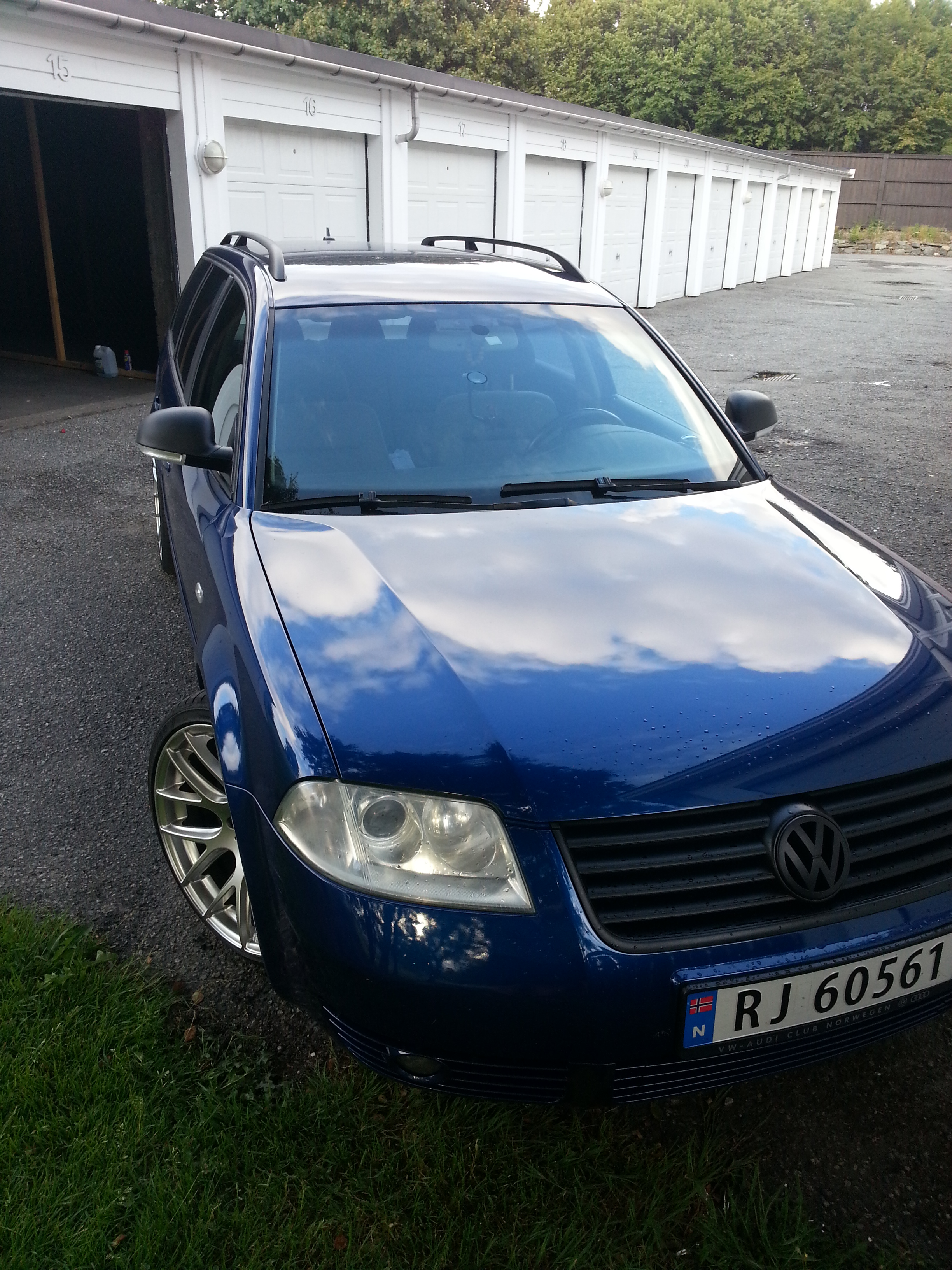

Har forresten nettopp dippet speilkappene på bilen;
Har du faktisk nedgradert bilen? Lakkerte spil er vel fortsatt ekstra hos noen og du får de til å se ut som matt plast? :p
Haha correct me if im wrong
Er hvordan du ser det. Jeg synes det passer på bilen min som har svart dip detaljer rundt om, derfor jeg gjorde det. Dippen kan alltids dras av :)
