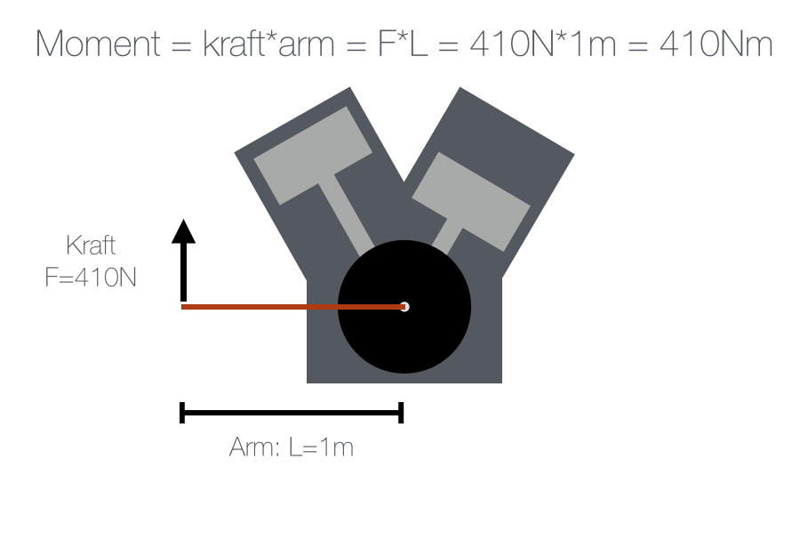

Torque (eller moment på norsk) er den kraften som kreves for å dreie noe rundt ett punkt. La oss si at du skrur en pinne rett ut fra veggen, og så legger 1kg ytterst på denne pinnen.
1kg tilsvarer på jorden omentrent 9,81nm i kraft mot jordens sentrum-. Altså gravitasjonen trekker dette kiloet nedover med en kraft på 9,81nm.
Så for å hindre at denne pinnen faller, så må festet i veggen klare et moment på 9,81N x 1m, altså 9,81Nm.
Dersom vi snur på det, og ser på hvor mye kraft en motor genererer, så kan vi tenke på akkurat samme måte. Stemplene dreier en veiv. om man fester denne pinnen på veiva, så må motoren yte over 9,81Nm i moment/torque for at ikke pinnen skal falle.
En motor på 410Nm (en chippet Diesel motor feks) vil klare å tføre en kraft tilsvarende 41,8kg yterst på denne 1m armen som er festet i veiva. Evt vil den klare å holde oppe 1kg på en 41,8m lang arm.
TLDR: Moment er kraft*arm
Moment er grunnen til at man har lange "latmannsarmer" på muttertrekkern fordi da øker man "armen" og dermed momentet.

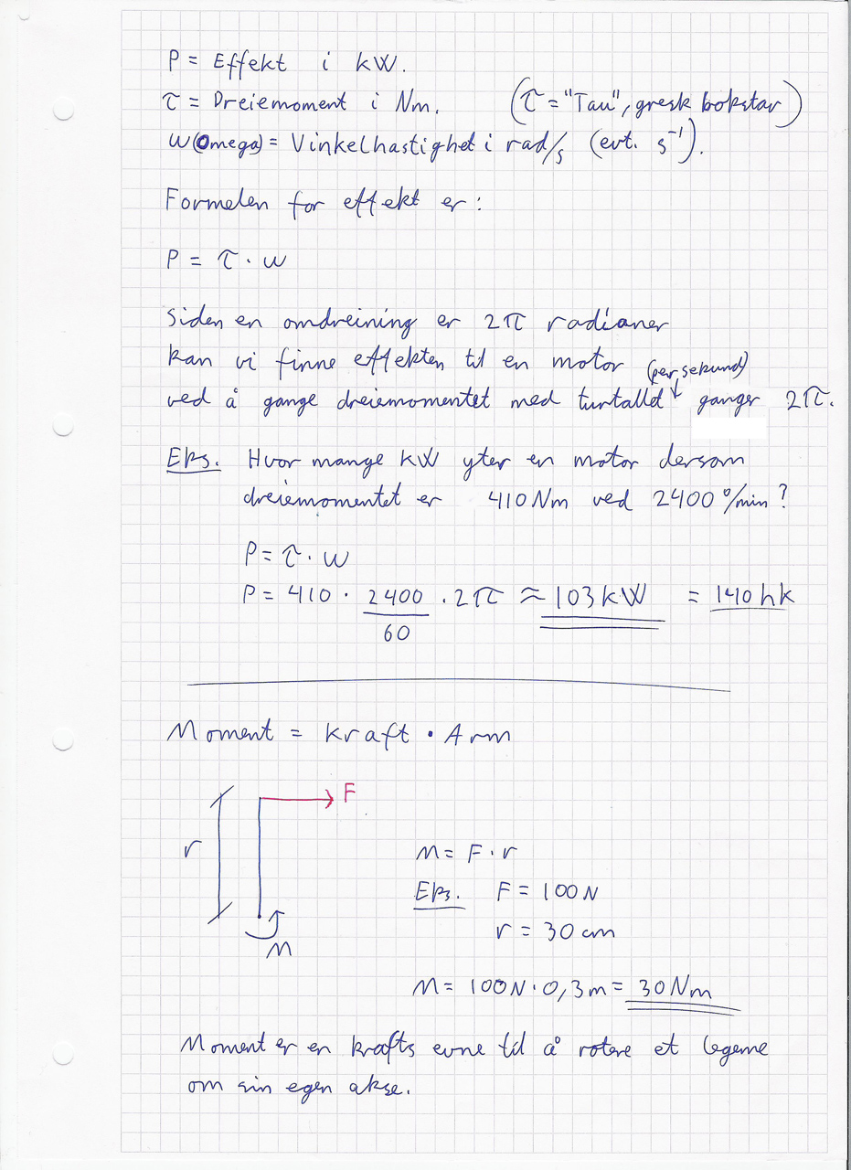

Og bare for å legge til noe... Du finner effekten om du har dreiemomentet og turtallet. Formelen er moment*turtall/5252 = effekt (hk). Da er riktignok momentet målt i fotpund. Forholdet mellom Nm og ft-lb er 1,35, så formelen med Nm blir moment*turtall/5252/1,35, eller bare moment*turtall/7090.

Nei, vi kan ikke fjerne pinnen, fordi momentet er kraft*arm, og denne pinnen representererer da en arm.
Kraften til en motor er målt i moment eller dreiemoment som det også kalles. Dette er motorens evne til å utføre dreiende kraft på et punkt. I dette tilfellet er dette punktet ytterst på en stang som er 1m lang.
Hmm. Beklager hvis jeg framstår som tilbakestående nå, men kan vi fjerne pinnen fra eksempelet og bruke kun motor? Haha, ble litt forvirret.
Har du erfart at mutterene på bilen sitter så forbanna hardt at du må bruke en forlenger eller et langt rør for å få skruen løs? Det er moment. Du tar da for eksempel et jernrør eller en forlenger, og med det kan du doble din egen kraft med x antall ganger. Jo lenger arm/forlenger, jo mer kraft.
