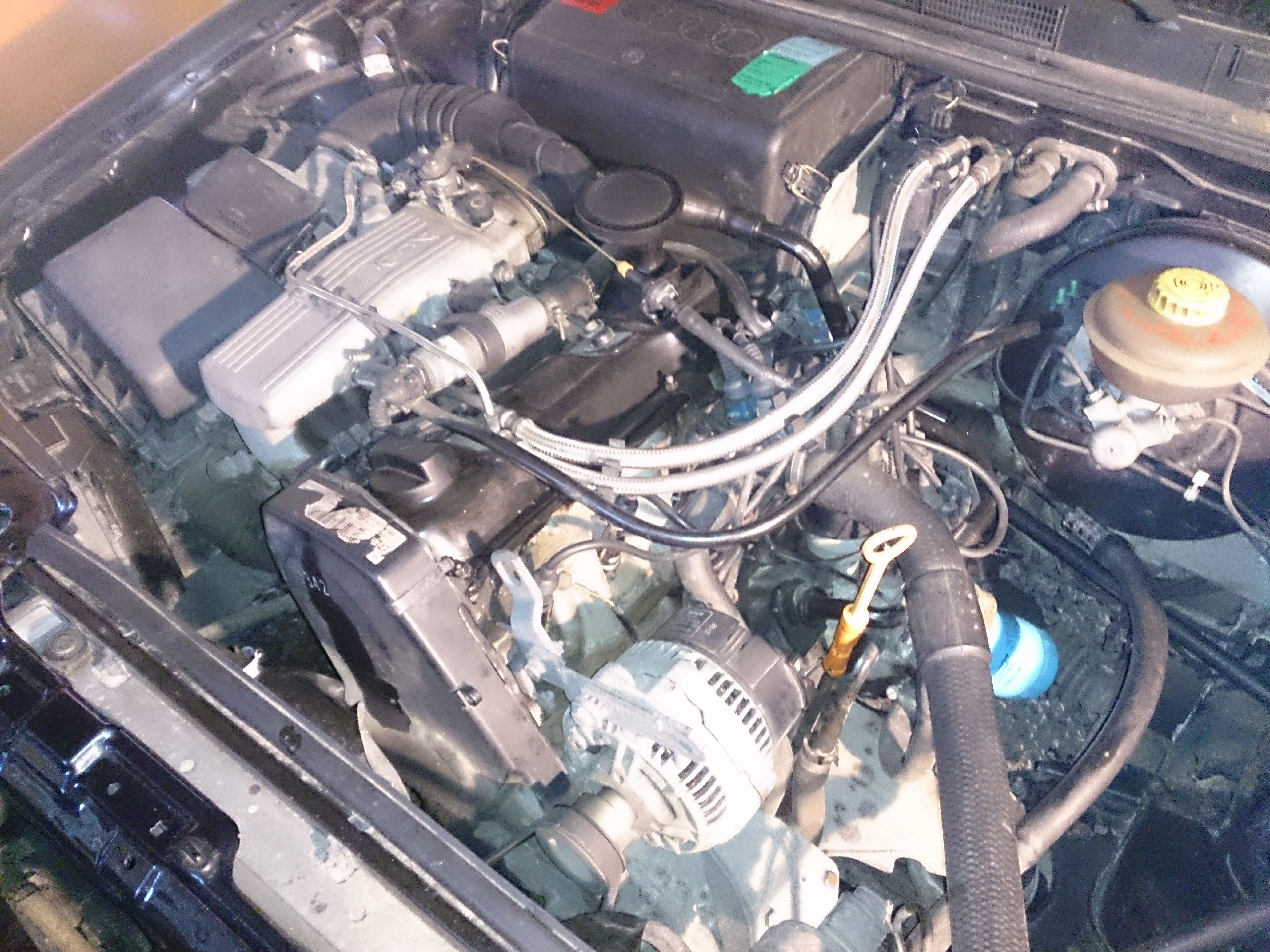

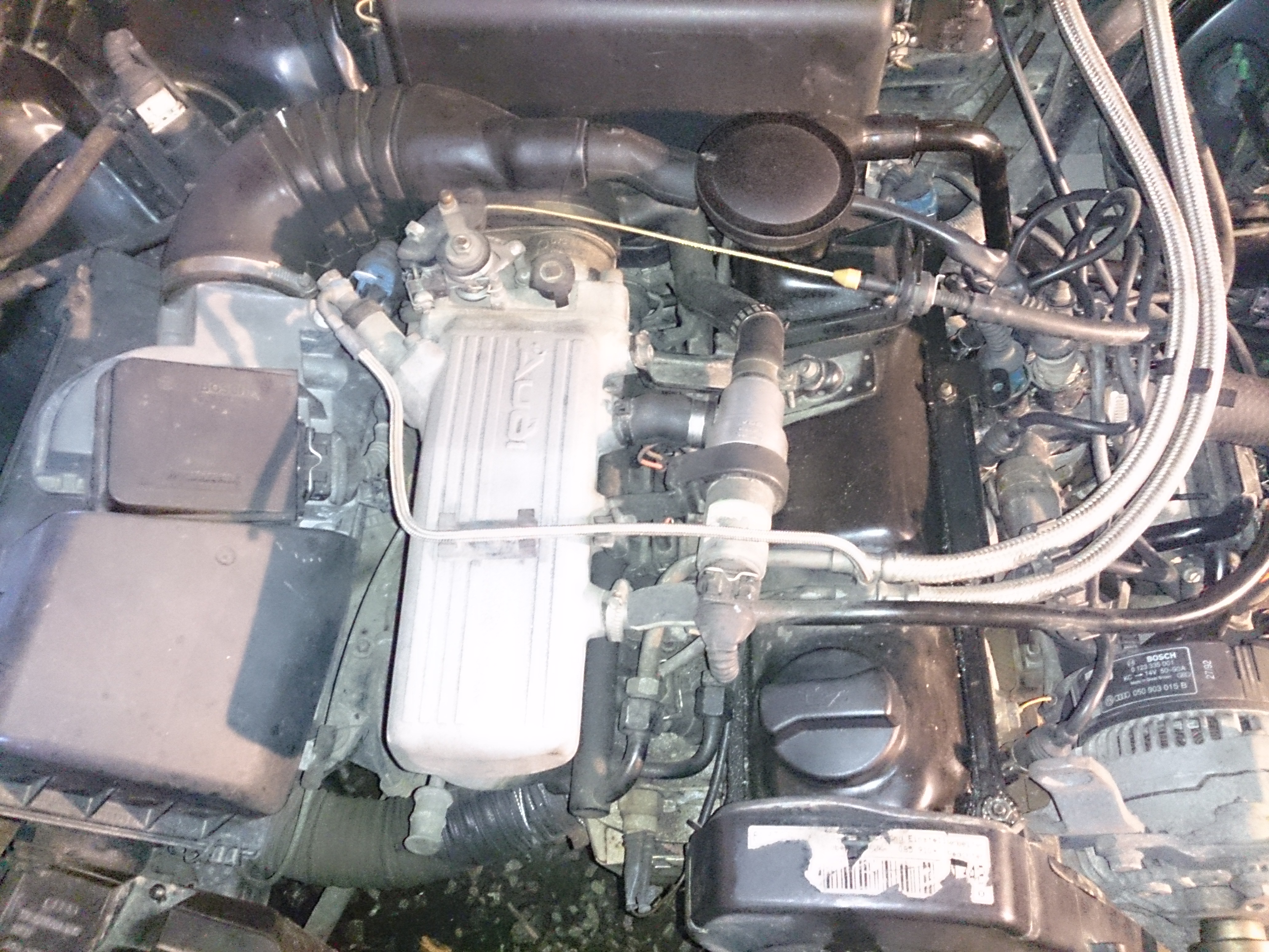

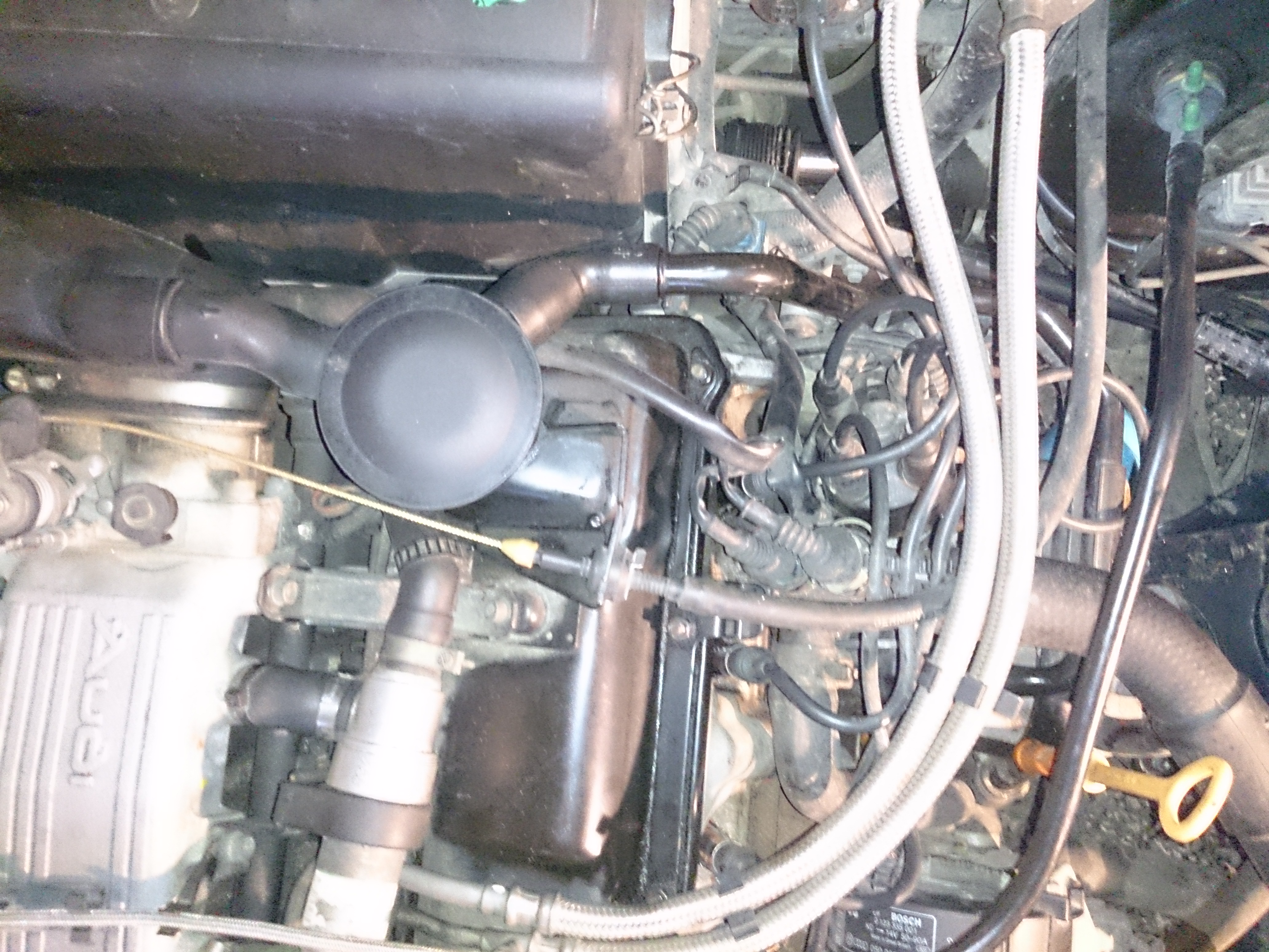

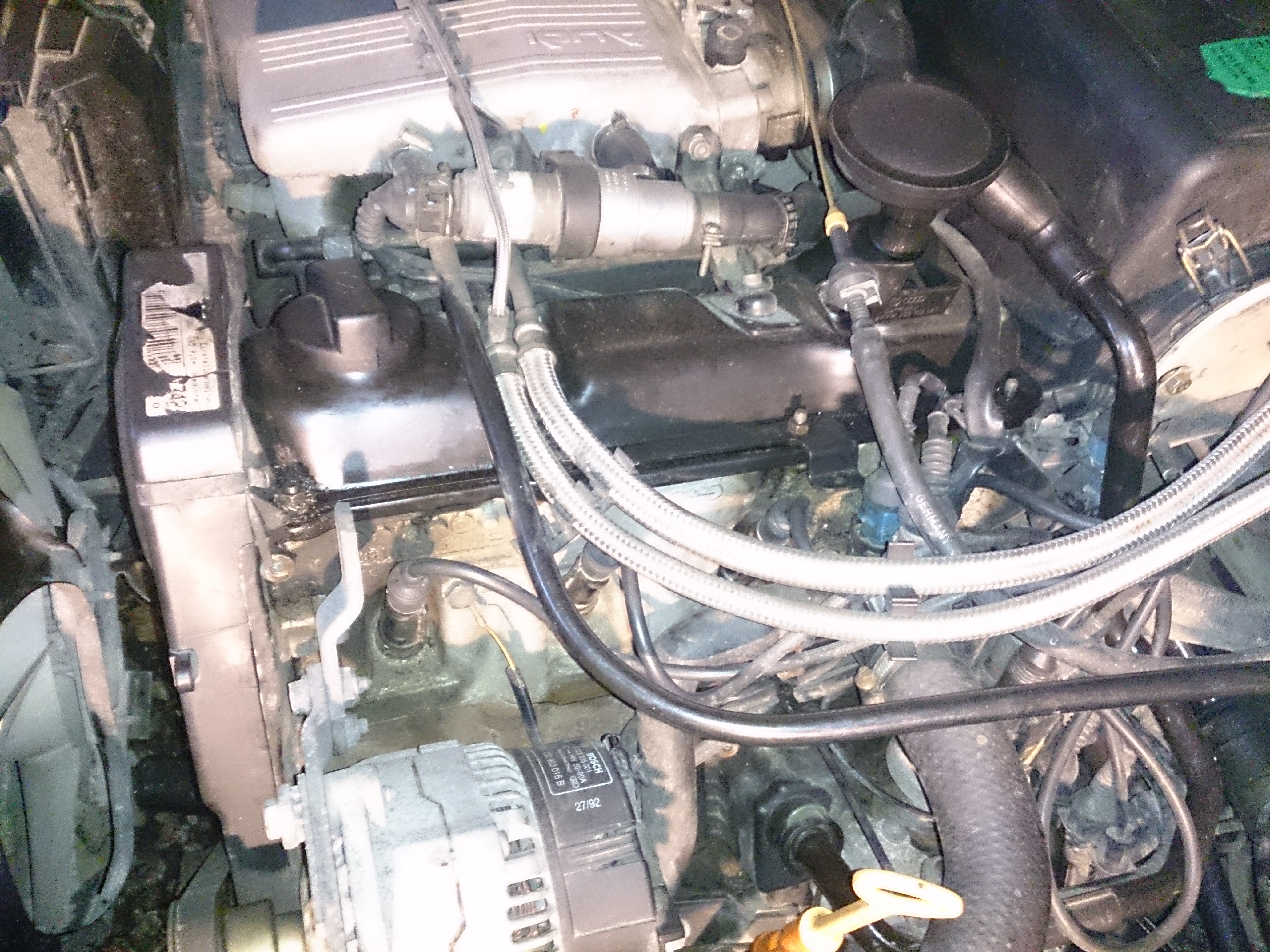

audi80b4 Skrevet 1. desember 2013 Forfatter Skrevet 1. desember 2013 Kan noen si meg hvor IAT(intake air temperature ) og Maf sensors sitter på denna Audi 80 b4 1993 mod. Legger ved bilder av motoren. Har nemlig kjøpt meg en promax x-chip som skal øke hestene littegrann. Hadde en Toyota Camry før som jeg kjøpte en performance module til og det hjalp faktisk littegrann på hestene. Merket det på 2 og 3 giret.
