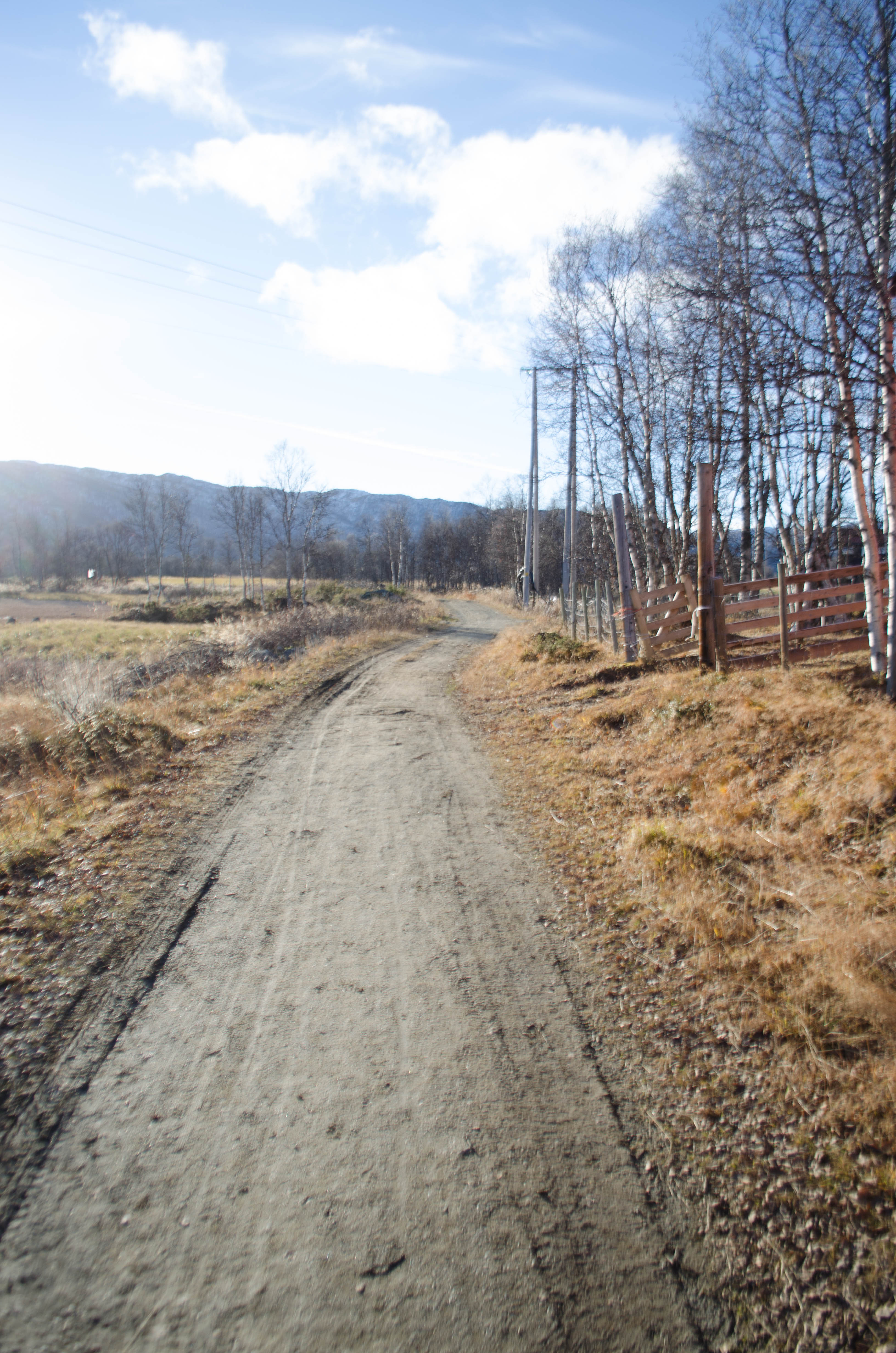

Arne Skrevet 3. november 2013 Skrevet 3. november 2013 Hei, Sjekk dette bildet: Brennvidde: 18mm f/3.5 ISO 100 1/400s Jeg syns bildet er veldig uskarpt. Sjekk for eksempel grøften, midt i, hvor uklare stråene er. Noen som har noen teorier om hvorfor det er sånn? Jeg står temlig rett opp og ned, og det burde ikke være camera shake som var grunnen til dette. Selv om det skulle være det i dette bildet, så syns jeg nesten alle bildene mine er uklare. Er det rett og slett objektivet som er dårlig på denne brennvidden? Burde jeg gå til anskaffelse av et vidvinkelobjektiv?
Dr. Brodsky Skrevet 3. november 2013 Skrevet 3. november 2013 Opplever du samme problem om du bruker en mindre blenderåpning?
Pc Lynet Skrevet 3. november 2013 Skrevet 3. november 2013 Ser ut som om ett linseelement er ute av posisjon i objektivet ditt. Har du på noe uv filter? I så fall prøv uten og som Sentenza nevner prøv med liten blenderåpning sett kamera på AV feks. F8 eller F16
Slettamann Skrevet 3. november 2013 Skrevet 3. november 2013 Hvilket kamera og objektiv er det du bruker her? 1

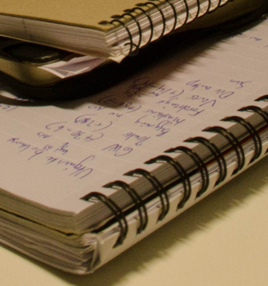

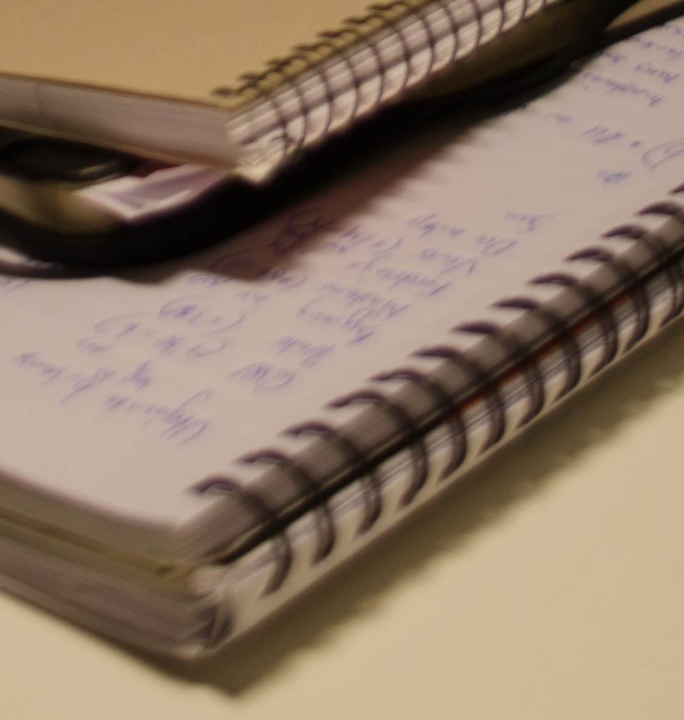

Arne Skrevet 3. november 2013 Forfatter Skrevet 3. november 2013 Har nå tatt tilnærmet samme utnitt med f/3.5 og f/12, og problemet er der ikke (hvertfall ikke i like stor grad) når jeg har mindre blenderåpning. Objektiv: Nikkor 18-55 3.5-5.6 IS II Kamera: Nikon D5100
Arne Skrevet 3. november 2013 Forfatter Skrevet 3. november 2013 Her er to utsnitt fra senter på bildet: f/3.5: f/13:

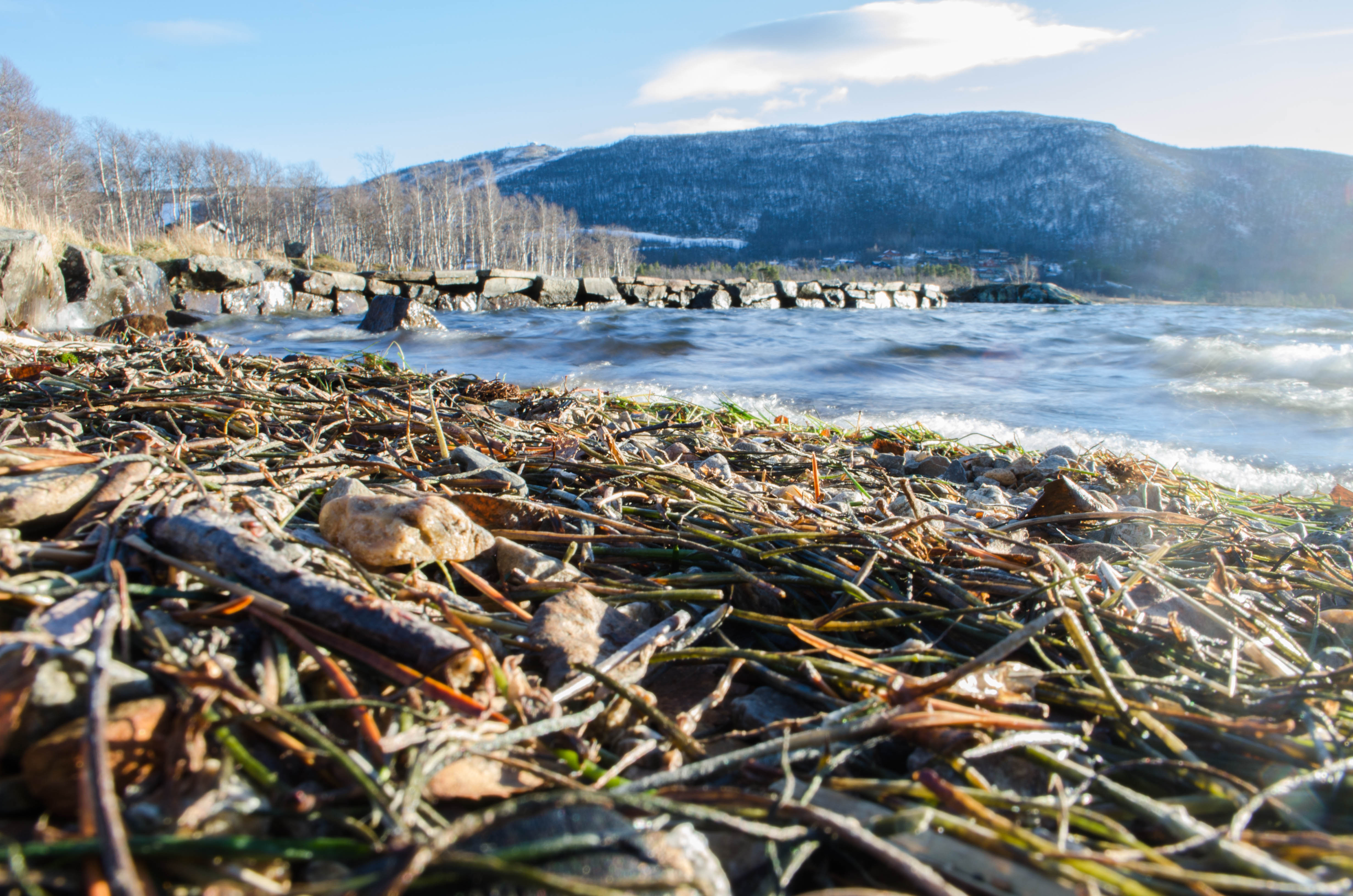

Arne Skrevet 3. november 2013 Forfatter Skrevet 3. november 2013 (endret) Forstår. Merker også at det er veldig mye flare i forhold til før. I tillegg kan hele siden av et bilde (f.eks. venstresiden på bildet i førstepost), eller som i bildet under, ødelegges av noe jeg ikke vet helt hva er for noe: Dette er riktignok tatt med lukkertid 1/5 (dog stødig underlag), men jeg syns likevel det er mye artifacts og dårlig kontrast. Kjedelig å få en ladning på 100 bilder fra en vakker høstdag på Geilo ødelagt på denne måten... Har sendt en epost til elkjøp, så blir det kanskje til at jeg leverer det inn. Håper ikke jeg må levere inn huset også, siden jeg kjøpte det som kit. Endret 3. november 2013 av Arne
tow Skrevet 3. november 2013 Skrevet 3. november 2013 Ta en skikkelig visuell kontroll av objektivet, se om det er flekker på glasset eller løse glass (som du kan se langs kantene inne i objektivet).
Arne Skrevet 3. november 2013 Forfatter Skrevet 3. november 2013 Alright. Ikke flekker på glasset. Det er noe som rasler inni der, men det kan jo være VR'en som ligger og flyter. Det kan jo være at objektivet har fått seg en liten kakk en gang, men bør de ikke tåle det? Da snakker vi en forsiktig kakk. Kan ikke huske å ha gjort det nemlig, jeg hadde husket å ha mistet det i gulvet for å si det sånn...
