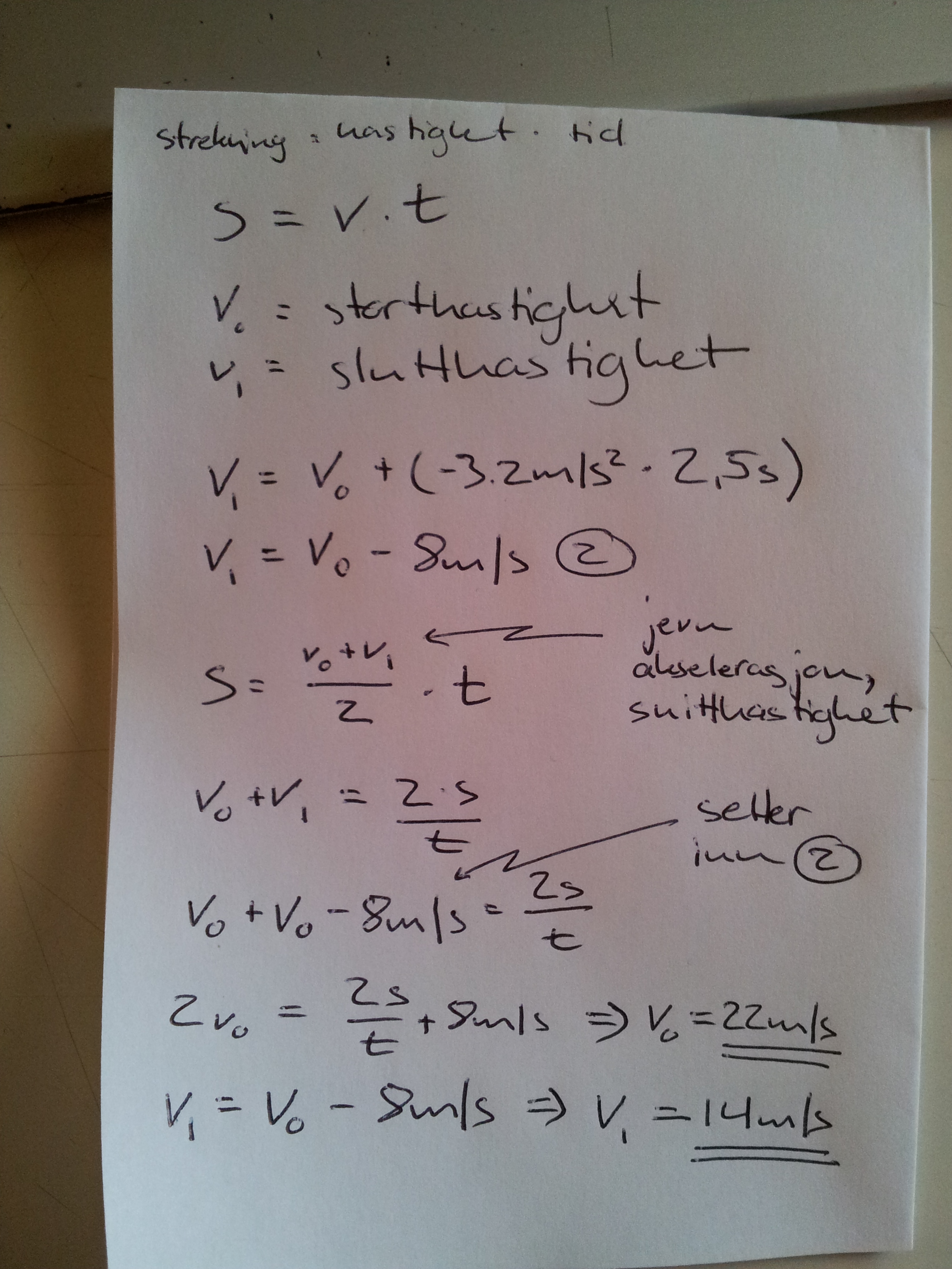

AKIversen Skrevet 20. september 2013 Skrevet 20. september 2013 Hei, har oppgaven: En bil skal sette ned farten og får akselerasjonen -3,2m/s^2 i 2,5s. I denne tiden kjører bilen 45m. Regn ut farten før og etter fartsendringen. Min plan var å endre andre veiformel til å gjelde startfarten for å så bruke første veiformel til å finne farten etter fartsendringen, men jeg sliter med å endre andre veiformel slik at jeg får rett svar. Takk for hjelp
Janhaa Skrevet 20. september 2013 Skrevet 20. september 2013 bruk s = v(o)*t + 0,5*a*t^2 og a = (v - vo) / t der vo > v pga a < 0
-Teddy- Skrevet 20. september 2013 Skrevet 20. september 2013 (endret) Mange år siden jeg har puslet med matematikk som eget fag, så beklager eventuell gal semantikk eller snarveier. Fikk bare lyst til å regne litt. EDIT: Er nok bedre at du tar utgangspunkt i Janhaas innlegg, og bruker formlene der i stedet for å bare smelle inn det du føler for i hytt og gevær slik jeg har gjort. Problemet ditt var kanskje ikke å finne svaret, men å komme dit på riktig måte, og da tror jeg ikke at jeg var til mye hjelp. Endret 20. september 2013 av -Teddy-
AKIversen Skrevet 20. september 2013 Forfatter Skrevet 20. september 2013 Problemet er å gjøre om på andre veiformel slik at v(o) = (riktig oppsett) men tror jeg endrer formelen på feil måte
mobile999 Skrevet 20. september 2013 Skrevet 20. september 2013 s = v(0)*t + 0,5*a*t^2 | -0,5*a*t^2 v(0)*t = s - 0,5*a*t^2 | :t v(0) = s/t - 0.5*a*t
