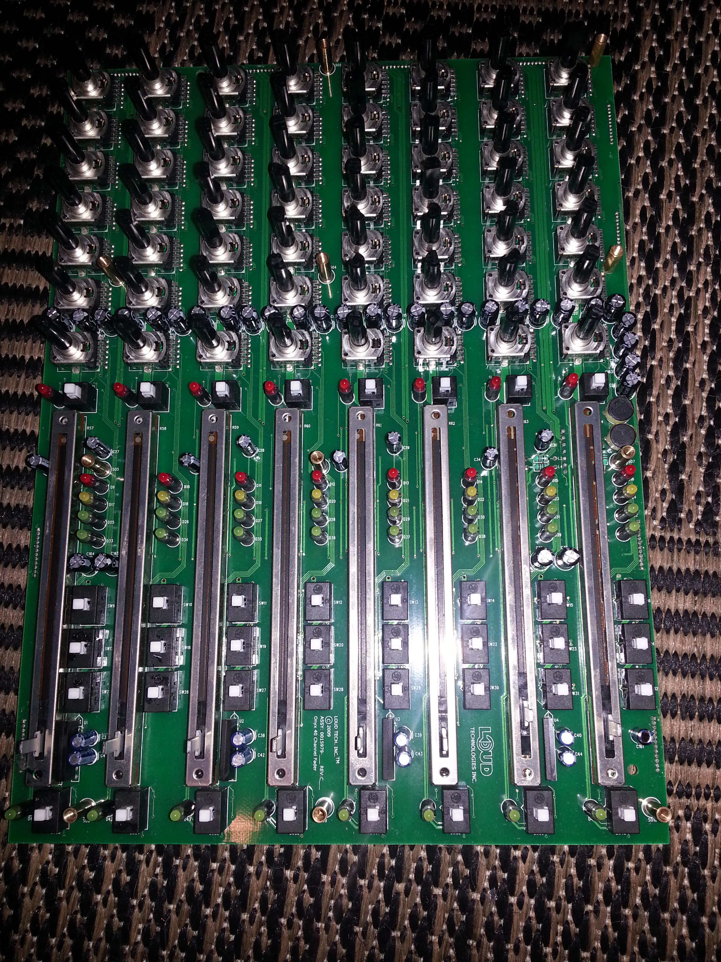

hei nei har ikke gjort noe med dem pga de ligger hos mamma og bor hos pappa ;) kan ta bilde å legge ut så kan du se hva som er på de ;) menne takk for tipset! :D må snart bli ferdig me den :p sko vært ferdig for lenge sian spør du meg xD så satser på å gjøre det i helgen eller noe sont må se om jeg har tid :D
son ser kortet som jeg skal rense ut.. men er kun sukker i de 4 nederste radene med knapper.. er sikker litt i faderene også men ikke noe jeg merker.. går helt fint å dra den opp og ned og det har ikke noe å gjøre på lyden pga sukker leder jo ikke strøm :)
tenge jo å bare hive den i oppvvaskmaskinen eller under kranen? men faderene tåler jo ikke vann.... snakket med en igår og han viste ikke hva jeg kunne gjøre... fordi mi tror/vet at det ligger sukker inni knappene og få renset det er jo ikke så lett....
