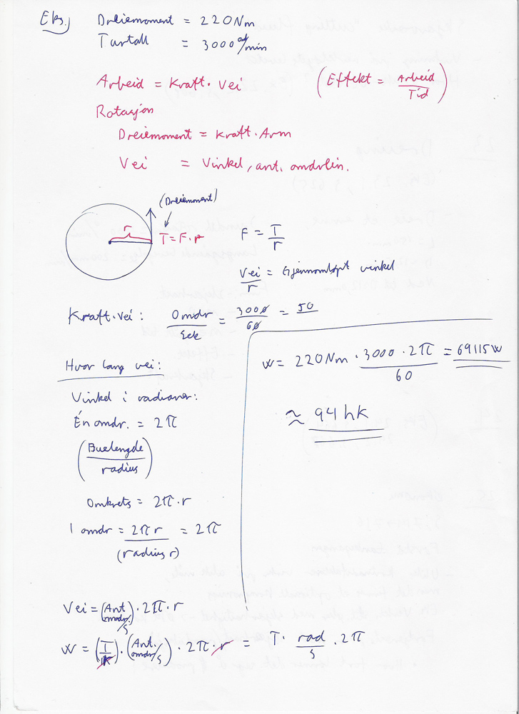

Her står det litt kort forklart om regning på effekt og dreiemoment. Beklager dårlig håndskrift; det er mine forelesningsnotater. :p

Nei, for du må fortsatt dele det på et visst tall for å få rett svar. Det du skrev ga ingenting. For noen som ikke har hørt formelen i sin helhet så er det du skrev bare bullshit.
Bruk radianer pr sekund som benevnelse på rpm og du slipper å dele på noe som helst :)
