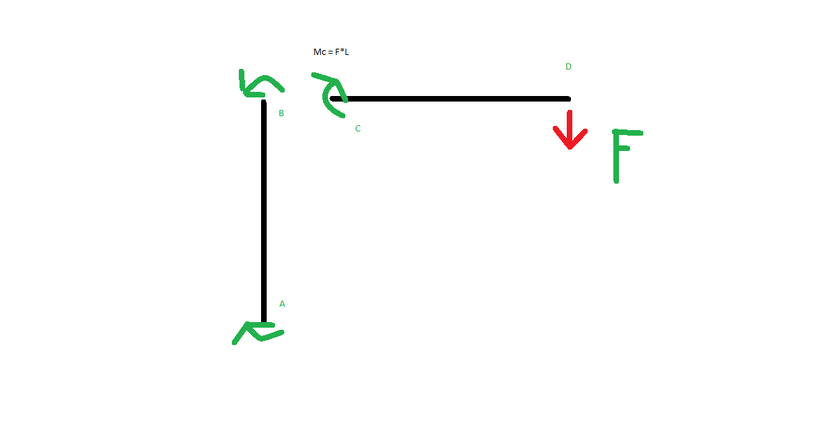

Sitter her å prøver å lage en kransimulator (i Java, for de som lurte). Ønsker å beregne hvor mye moment kranen blir utsatt for. Jeg tenker meg at kranen har kritiske punkt, utifra hvor bommene står. Men det tar jeg litt på sikt, foreløpig sliter jeg med følgende:
Hvor mye moment blir kranen utsatt for i det kritiske punktet?
(Glemte å tegne inn) kranbommen er montert 1meter over det kritiske punktet på kranen. Hadde forøvrig fysikkeksamen idag, så dette burde jeg kanskje kunne :blush:
Vanligvis er det izi pizi med kraft x arm, men hva er armen her? :hmm:
På forhånd, takk :)
Armen er lengden fra kranhuset bort til loddet, eller kan det være helt feil? :) Ble plutselig litt usikker her selv, men momentet som blir påsatt i punktet endres ikke av at krana har den formen den har.

Jeg tror du har rett.
Iom at gravitasjonskraften er rett ned, blir vel armen simpelten distansen (langs x-aksen) mellom huset og loddet.

Føler jeg nærmer meg, men først et konsept-spørsmål:
Er momentet det samme for begge punkt i dette tilfellet? Punktene merket med rødt.
Jeg får momentet til å bli
1m * 200kg * 9.81= 1962Nm
for begge punktene. Er dette korrekt? Det virker for meg som om det burde være tyngre for leddet som er fast i fundamentet...

Det er likt, enkel bjelketeori kan vise det :) Her er hvorfor:
Nå, summen av momentene i A skal være lik null pga. likevekt. Det gir
chart?cht=tx&chl=\Sigma M_{mhp. \ A} = 0 \Rightarrow M_A - M_B = 0 \Rightarrow M_A = M_B = FL
Håper du skjønte noe av det.
