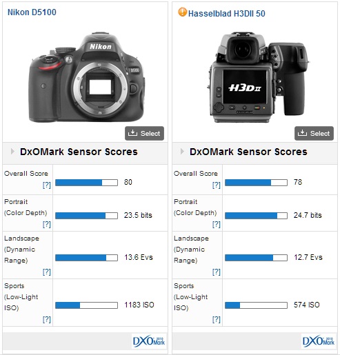

Kan du hjelpe meg litt til å forstå her? :)
Når vi er inne på dynamisk rekkevidde og sensorstørrelse, så ser jeg det blir nevnt gang på gang at større sensorer gir bedre dynamikk.
Men jeg får ikke dette til å stemme ved å se på DxOMark sine målinger.
Om du ser på bildet nedenfor, så ser du at Nikon D5100 til 3000kr har et helt blendertrinn større dynamisk rekkevidde enn Hasselblad H3DII-50. Nikon D800 har hele 14.4 trinn med dynamisk rekkevidde, mens Hasselbladen har 12.7. Til og med min GH3 klarer 12.4 trinn. Og mellomformat har 8.7x større sensorareal enn mFT.
Er det feil at større sensorer gir bedre dynamikk?
Eller er det DxOMark sine målinger som ikke stemmer?

Alt annet likt så stemmer det nok at større sensor jevnt over gir større DR. Men alt annet er ikke likt, og mellomformat-sensorer bruker mye eldre teknologi enn mainstream-produsentene.

Større sensorer gir mer dynamikk fordi støygulvet blir lavere i det totale bildet. Ikke mer dynamikk eller mindre støy pr. piksel, men mer dynamikk og mindre støy i det totale bildet - gitt samme sensorteknologi.
Hvis du ser på Canons sensorer med samme teknologi innbyrdes vil du se at de større sensorene gir markant mindre støy og litt mer dynamikk. Tilsvarende hvis du ser på Nikons og Sonys sensorer og hus.
Hvis man derimot ser på tvers av produsenter ser du at teknologien for sensoren betyr mer enn størrelsen på sensoren. Regn også med at Canon/Sony/Nikon/Olympus/Panasonic har mye høyere omsetning og mye høyere research-budsjett enn en "liten" aktør som Hasselblad, og følgelig lettere kan få fram bedre teknologi. Det er også stor forskjell på prioriteringer i det man lager sensorer - nevnte hasselblad er rumpe på høyere ISO sammenlignet med de andre, og har faktisk bare ISO 50 som eneste kalibrerte ISO-verdi - de andre verdiene er "pushet" fra ISO 50.
Så - større sensor gir både mindre støy og litt mer dynamikk, men det betyr ikke at en mindre sensor med bedre teknologi ikke kan yte bedre enn en større og "dårligere".
..Men hvis man derimot snakker om hvor høy oppløsning og detaljnivå sensoren kan gi (som ikke måles i DxOs sensorscores) kan man se at Hasselblad-sensoren har sine styrker.. :)

Okei da er jeg med.
Da virker det logisk at sensorteknologien er ganske så dårlig på HB fremfor mainsteam brikkene da?
Men hva i slike tilfeller er det som gjør at Hasselblad får så sinnsvak oppløsning?
For det er det ikke til å legge skjul på. Oppløsningen er bare vanvittig (detaljrikdommen), men hvorfor? Er det objektivene som er legendariske, eller mikrospeilene over hver sensel som er konstruert bedre eller hva?
Eller er det at når glassene blir større og senselantallet blir større at man får større resolving power rett og slett? For det er vel begrensning på hvor skarpt ting kan bli pr cm2 med glass, forutsatt normale produksjonsteknikker? Slik at gitt samme produksjonsteknologi på glass vil aldri mFT kunne bli like oppløst i bildene som ff eller mellomformat?

Høy oppløsning og detaljrikdom kommer av sensorstørrelse kombinert med god optikk. Man har ikke mer oppløsning pr. arealenhet på sensoren, men når man har stor sensor og enda større bildesirkel får man dømrade mye informasjon inn på hele sensoren tilsammen. En mindre sensor vil gitt samme teknologi i glass og sensor ikke kunne få like stor mengde detaljer totalt sett.
Problemet er at glassene skal lages mye større (og dermed dyrere) for å få stor bildesirkel, for ikke å snakke om at sensoren skal lages større (og dermed enda mer dyrere) for å kunne dekke bildesirkelen.
