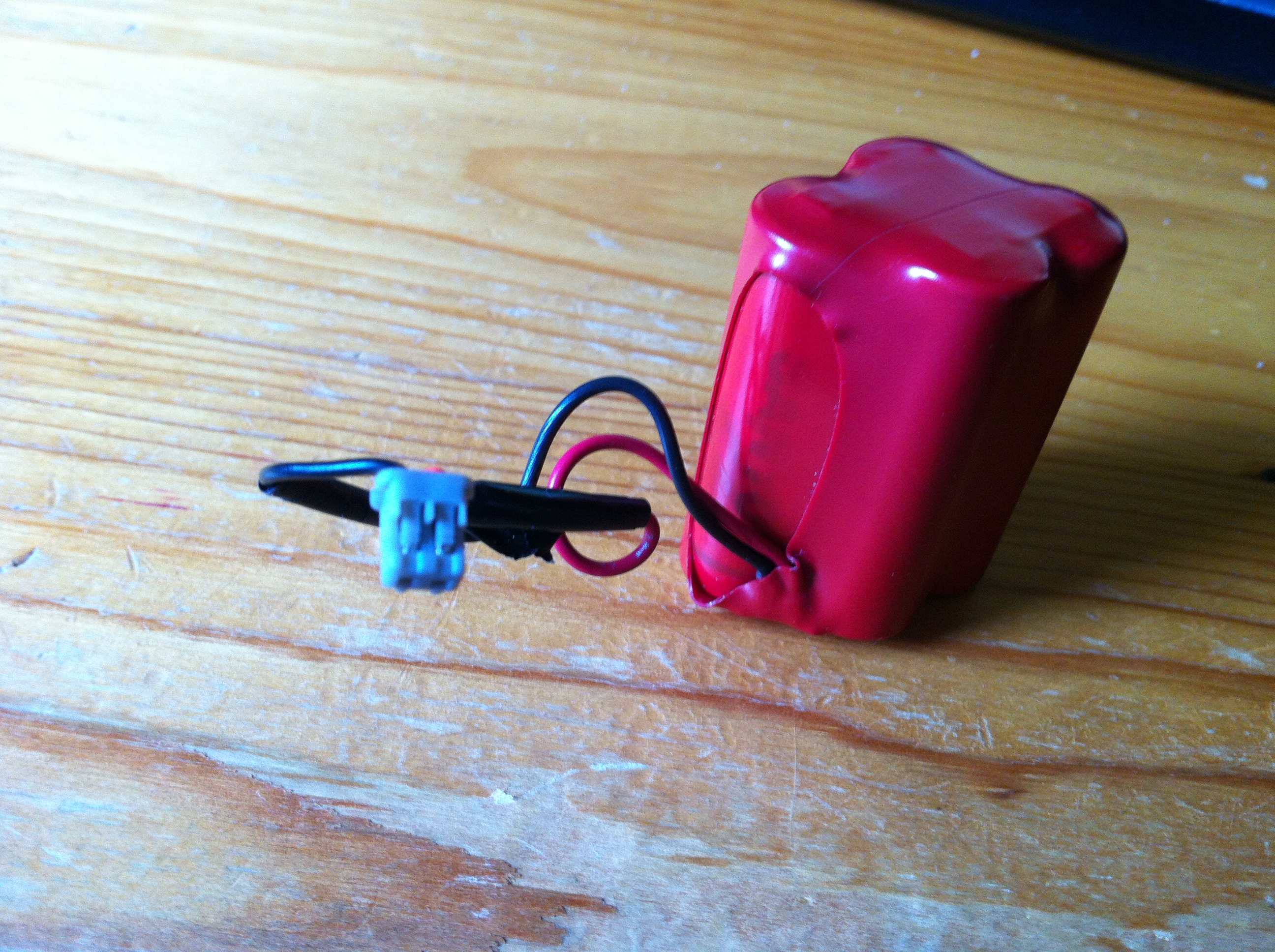

ironduke Skrevet 21. april 2013 Skrevet 21. april 2013 Hvordan kan jeg lade et slikt batteri når radioen det skal være i ikke lader det lenger? Finnes det noen ladere jeg kan bruke?
sirius Skrevet 3. mai 2013 Skrevet 3. mai 2013 Hvordan kan jeg lade et slikt batteri når radioen det skal være i ikke lader det lenger? Finnes det noen ladere jeg kan bruke? Denne kanskje: http://www.biltema.no/no/Kontor---Teknikk/Batteri-og-Stromforsyning/Ladere/Batterilader-NiMhNiCd-38242/
Andrull Skrevet 14. mai 2013 Skrevet 14. mai 2013 Ikke dumt. Ellers skal det sies at laderen originalt ofte er bare dritt på billige enheter (i alt fra driller til radiostyrte biler ). Da er det bare snakk om fire likeretterdioder og en spole. Ikke noe overladevern etc. slik som den laderen på biltema. Så i praksis kan du tilnærmet bruke alt som har en form for DC-spenning eller lignende (ikke AC) som gir spenningen til batteriet. Pleier som regel å stå på plastikken, men er nok sikkert 4,8V (alle er seriekoblet). Da kan du nok i praksis lade med en del mobilladere osv. Eller med 5V fra en PC-strømforsyning. Bare husk en motstand i serie med batteriet slik at du har kontroll på ladestrømmen. Er nok greit å holde seg under 1-0,5A. (f. eks vil en 10 Ohm-motstand gi 0,5A ladestrøm. Bare husk å ha en (eller flere mindre) som tåler 2,5W.
