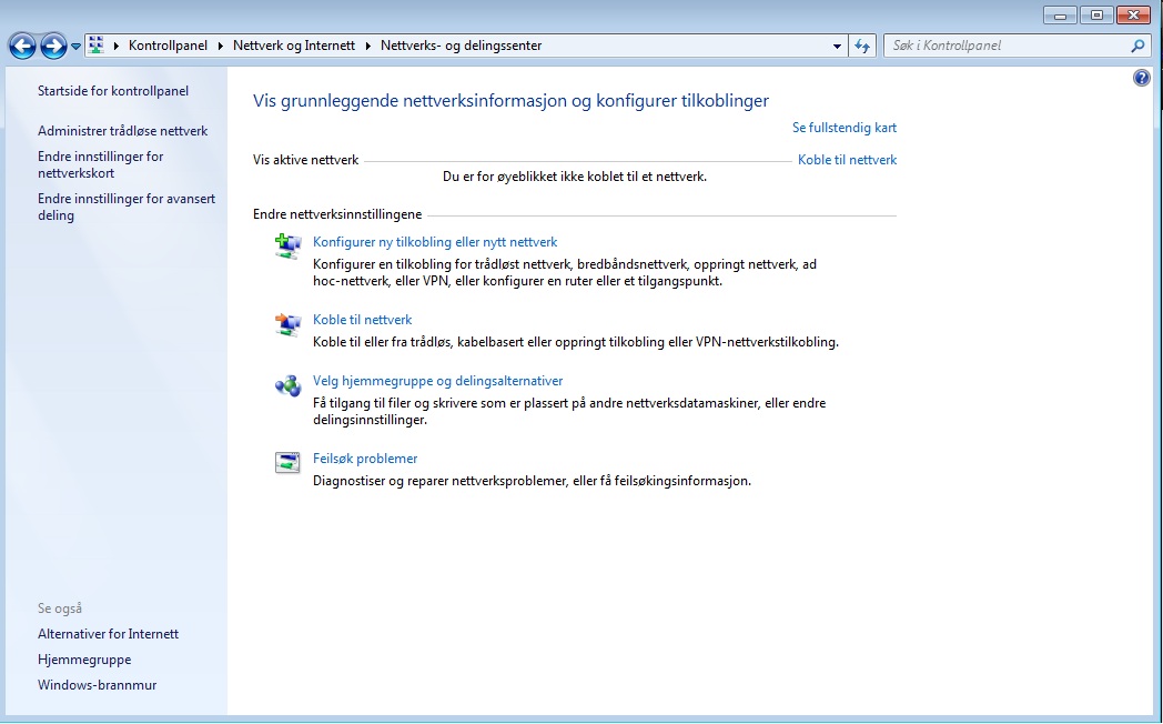

Jeg prøver og sette opp ett Hjemmenettverk (hjemmegruppe)
Og jeg vet at alle pc'er på hjemmegruppen må være satt opp i ett nerttverk som Hjemme og ikke offentlig.
Det er her mitt problem starter, Jeg får ikke satt det opp til hjemme og jeg vet ikke hva det står som fra før av!
Se vedlegg ''Ingen nettverk'' her står det at jeg ikke er koblet til noe nettverk, selv om jeg er det! har full internett tilgang!

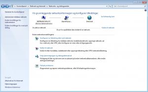

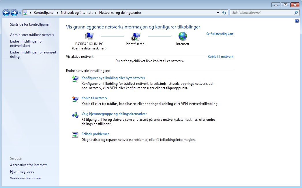

Om jeg har nettverkskartet oppe og ikke minimert også kobler fra nettverket og tilbake så får jeg opp noe helt annet, se neste vedlegg ''identifiserer''
Når det står identifiserer så står dette og går i all verdens tid uten og endre seg! Jeg vet at om dette hadde endret seg så kunne jeg valgt nettverksplassering Hjemme sånt at jeg kunne fortsatt og laget en hjemmegruppe for og dele filer!

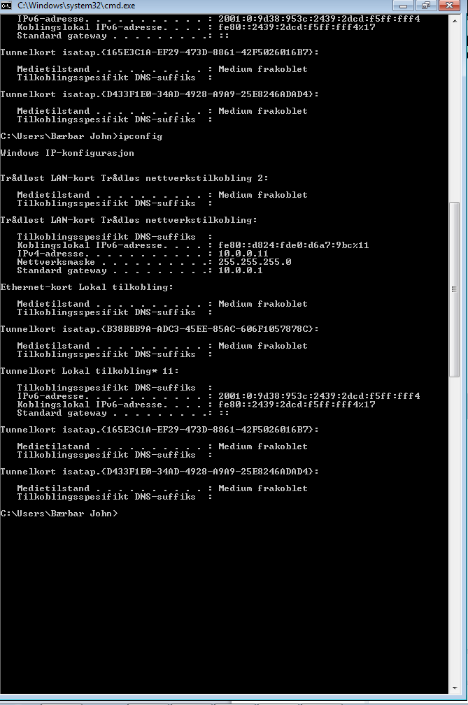

Trykk på følgende taster samtidig: windows-tast + r
i det nye vinduet nede til venstre på skjermen, skriv: cmd trykk nå på enter-tasten.
I det nye sorte-vinduet, skriv følgende:

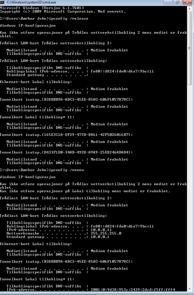

ipconfig /release og trykk på enter
ipconfig /renew og trykk på enter
ipconfig trykk på enter og gi oss et skjermbilde

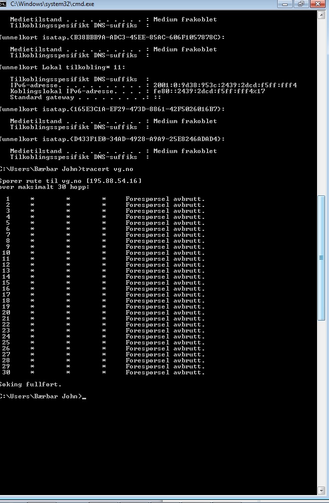

tracert vg.no trykk på enter og gi oss et skjermbilde
Det er noe som forstyrer tilkobling mellom den trådløse routeren og maskinen.
