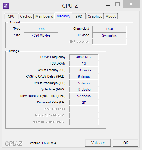

*F* Skrevet 7. april 2013 Forfatter Skrevet 7. april 2013 (endret) kjører windows 8 x64, skal undersøke hvilke brikker jeg har. har ikke sett inni enda, men: Endret 7. april 2013 av Evelen!

PaladinNO Skrevet 7. april 2013 Skrevet 7. april 2013 (endret) kjører windows 8 x64, skal undersøke hvilke brikker jeg har. har ikke sett inni enda, men: *bilde* OK, da kan du i det minste benytte mer enn 4GB (~3.5GB). Brikkene dine er Dual-channel 800MHz CL5-5-5-18, så brikkene jeg postet over burde virke - evt. disse: http://www.dustinhom...0mhz-cl5-2x2gb/ ...men har samme specs. det jeg kan se som XMS2-brikkene. Jeg vil anbefale at du nøyer deg med totalt 8GB - mer enn det i DDR2-brikker vil IMO koste mer enn det er verdt. Men så lenge du plasserer brikkene i stabilt samleie, i.e. parer dem i rett rekkefølge på HKet, så burde det gå greit å blande brikker. <- hører konstant kanskje/kanskje ikke (om det vil virke) når det kommer til slik brikke-blanding... Endret 7. april 2013 av Paladin@LANur
