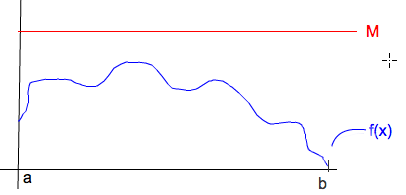

Reeve Skrevet 16. september 2011 Skrevet 16. september 2011 Plasteret: Prøv å integrere cos(x) fra a til b og finn en øvre grense for integralet. (med absoluttverdier rundt) Jeg slet også med denne oppgaven og takk for svar. Jeg skjønner hva du mener jeg skal gjøre i første del, men sliter med å forstå hva du gjør i andre del av beviset. Hvordan finner jeg en øvre grense for et integral?

Frexxia Skrevet 16. september 2011 Skrevet 16. september 2011 (endret) Jeg slet også med denne oppgaven og takk for svar. Jeg skjønner hva du mener jeg skal gjøre i første del, men sliter med å forstå hva du gjør i andre del av beviset. Hvordan finner jeg en øvre grense for et integral? Hvis du vil finne en øvre grense for integralet (der ) og du vet at så har du (Det skal sies at absoluttverdien egentlig bør stå rundt i max, ikke utenfor, men det er ikke så viktig i dette tilfellet.) Endret 16. september 2011 av Frexxia
☻☻☻ Skrevet 16. september 2011 Skrevet 16. september 2011 (endret) Dette er selvfølgelig mest opplagt hvis man ser en figur. Integralet er bare arealet under grafen, og arealet under f(x) er nødvendigvis mindre enn arealet under linjen M. Endret 16. september 2011 av ☻☻☻
