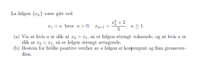

2bb1 Skrevet 8. mars 2011 Skrevet 8. mars 2011 (endret) Har en oppgave her (vedlagt) hvor jeg skal vise at følgen er strengt voksnde hvis x2>x1, og strengt minkende hvis x2<x1. Altså svaret på oppgaven kan virke opplagt, men jeg er usikker på fremgangsmåten/bevisføringen? Gitt a slik at x2>x1, så kan vel a være hvilket som helst tall, siden xn+1 vil øke uansett, siden x er kvadrert? Endret 8. mars 2011 av 2bb1
