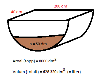

En oljetanker har forlist, og det lekker olje ut av en tank som har form som en liggende halvsylinder med radius 10 m og lengde 4 m.
a) Når avstanden fra overflaten av oljen i tanken til toppen av tanken er 5 m, endrer høyden på oljen i tanken seg med en hastighet på 3 mm per minutt. Vis at det lekker olje ut av tanken med en rate på ca 208 liter per minutt.

Men hvordan kan jeg vise at dy/dx er -208 liter/min når oljen er 50 dm fra toppen (og dermed 50 dm fra botnen)?

Hmm, nei oljen ligger 5 meter fra toppen av tanken, altså 5 meter over bunnivå. Har du tatt hensyn til at det er en halvsylinder? :hmm:

Siden du skal vise ca-svaret burde det holde å regne ut arealet når høyden er 50dm og gange med 3mm..
Hvordan finner jeg arealet når h = 5 meter i en halvsirkel med radius 10 m? :blush:

hjalp når du la inn bildet:
Lager meg ett tversnitt gjennom sylinder'n. Hvor x er avstanden vannet står over bunnen. Og lager en trekant, egentlig 2 rettvinkla trekanter. Finner halve bredden (y) av vannstanden vha Pytagoras
chart?cht=tx&chl=y=\sqrt{200x-x^2}
dette er arealet av oljeoverflata:
chart?cht=tx&chl=A=L*2y=80y
da blir volumet slik:
chart?cht=tx&chl=V=80\int \sqrt{200x-x^2}\,dx
