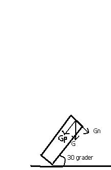

Jokko88 Skrevet 6. februar 2008 Skrevet 6. februar 2008 Her er G dekomponert i Gn og Gp, G=25N. Skal finne Gp og lurer på om den er hosliggende eller motstående katet altså om jeg skal gange 25 med sin 30 eller cos 30.
NevroMance Skrevet 6. februar 2008 Skrevet 6. februar 2008 Gp er hypotenus. Vinkelen mellom G og grunnlinja er 90 grader, ser det hvis du strekker ut G, og siden Gp ligger ovenfor denne 90 graders vinkelen vil Gp danne hypotenusen.
Jokko88 Skrevet 6. februar 2008 Skrevet 6. februar 2008 Får rett svar når jeg ganger 25 med sin 30, og det betyr jo at den må være motstående?
