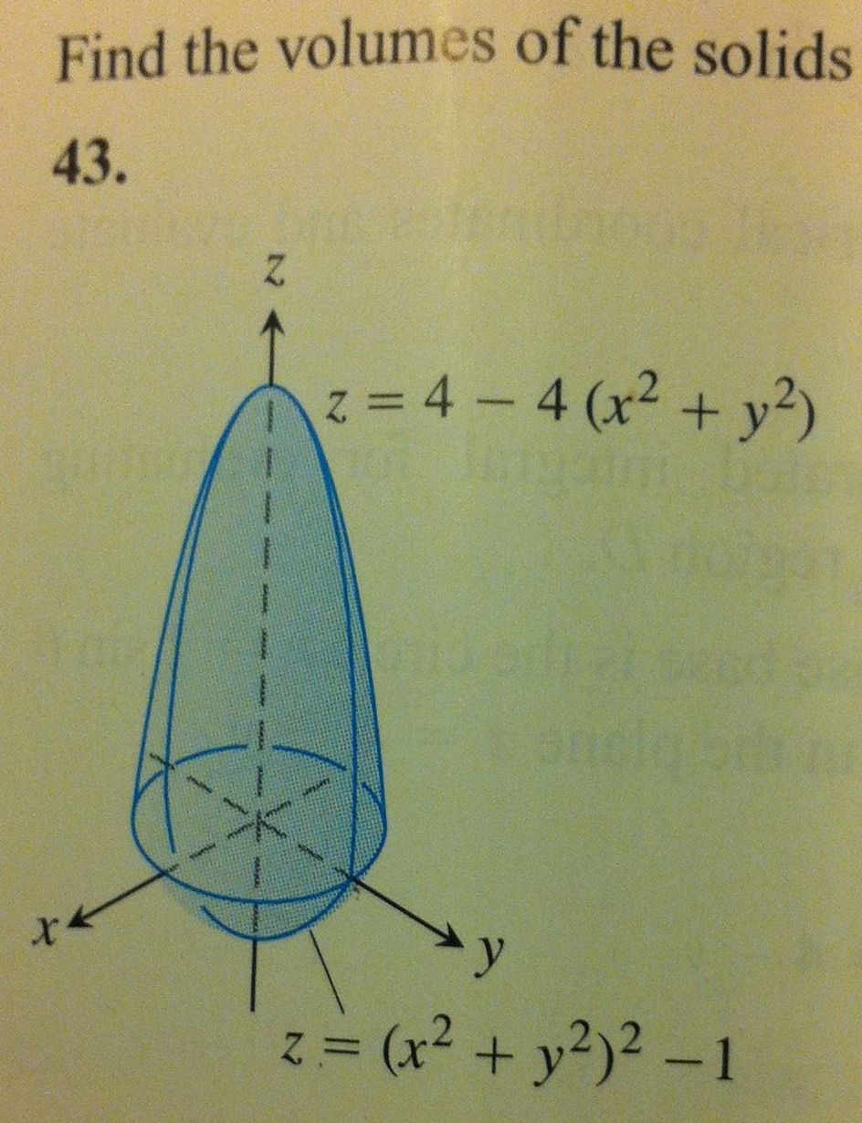

dTd Skrevet 22. september 2010 Skrevet 22. september 2010 Takker for hjelpen med forrige oppgave. Men trenger litt hjelp igjen med denne: Skal finne volumet av "solids" (usikker på hva det heter på norsk jeg ) vi har z = 4-4(x^2 + y^2) og z =(x^2 + y^2)^2 - 1 Legger også ved bildet Selve integreringen skal gå fint. Men klarer F ikke å komme i gang. Hva skal jeg gjøre med z funskjonene? Gjøre de om til spherical coordinater ? Prøvde nemlig på det men endte med noen sikkelig stygge uttrykk som jeg ikke tror stemmer...

wingeer Skrevet 22. september 2010 Skrevet 22. september 2010 (endret) kan jeg tolke det at grensen til sin(pi/x) når x går mot uendelig er 0 ? du kan ikke si at lim sin(pi/x) når x-->0 =0 lissom når x-->∞ så går sin(pi/x) mot 0 eller jeg er forvirra nå tror jeg Skulle du ikke finne ut at funksjonen ikke var kontinuerlig for x=0? Når x går mot 0 kan man ikke si at funksjonen har noen verdi. Dette har med å gjøre at sin(2pi)=sin(4pi)=sin(0) osv. Ser du poenget? 2bb1: Ja, det er poenget. Du skal lage en funksjon som består av flere forskrifter som gjør at funksjonen er kontinuerlig for alle x. dTd: Om jeg forstår oppgaven rett skal du finne volumet de to funksjonene spenner. Dette er jo ekvivalent med å finne volumet av de to funksjonene fra 0. Det som er vanskelig i slike problemer er å sette opp grensene. Men du vet jo hvertfall at 0<z<4 for z = 4-4(x^2 + y^2), og -1<z<0 for z =(x^2 + y^2)^2 - 1. Jeg regner med du klarer x og y selv? Endret 22. september 2010 av wingeer

dTd Skrevet 22. september 2010 Skrevet 22. september 2010 dTd: Om jeg forstår oppgaven rett skal du finne volumet de to funksjonene spenner. Dette er jo ekvivalent med å finne volumet av de to funksjonene fra 0. Det som er vanskelig i slike problemer er å sette opp grensene. Men du vet jo hvertfall at 0<z<4 for z = 4-4(x^2 + y^2), og -1<z<0 for z =(x^2 + y^2)^2 - 1. Jeg regner med du klarer x og y selv? Ja stemmer, skal finne volumet. Men om jeg forstår deg rett så mener du at jeg må integrere trippelt altså, dx dy dz for hver funsjon? Må da være en enklere måte? Og ja jeg syns definitivt det er vanskligst å finne grensene
Frexxia Skrevet 22. september 2010 Skrevet 22. september 2010 Tips: I sylinderkoordinater er x^2+y^2=r^2
wingeer Skrevet 22. september 2010 Skrevet 22. september 2010 Ja stemmer, skal finne volumet. Men om jeg forstår deg rett så mener du at jeg må integrere trippelt altså, dx dy dz for hver funsjon? Må da være en enklere måte? Og ja jeg syns definitivt det er vanskligst å finne grensene Ja, du må sette opp et trippelintegral. Du fikk for øvrig et veldig godt tips angående sylinderkoordinater. Du har nok til å kunne løse oppgaven nu.
dTd Skrevet 22. september 2010 Skrevet 22. september 2010 (endret) Jaa, det stemmer! Men skal jeg da gjøre om til sylinder koordinater, og så integrere på r dz dr dƟ? edit: Ja stemmer, skal finne volumet. Men om jeg forstår deg rett så mener du at jeg må integrere trippelt altså, dx dy dz for hver funsjon? Må da være en enklere måte? Og ja jeg syns definitivt det er vanskligst å finne grensene Ja, du må sette opp et trippelintegral. Du fikk for øvrig et veldig godt tips angående sylinderkoordinater. Du har nok til å kunne løse oppgaven nu. Jaa, håper det skal gå greit nå, leste litt fort over det du skrev så glem hva jeg spurte om i quoten her Visste at jeg skulle sette opp trippelintegralet til å begynne med, men missforstod noe annet men gikk opp for meg nå Endret 22. september 2010 av dTd
