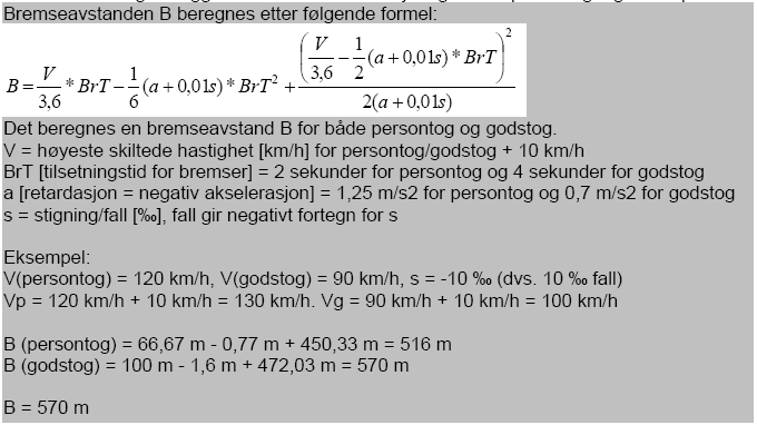

Landeplagen Skrevet 20. august 2010 Skrevet 20. august 2010 Hei. Kan noen hjelpe meg med denne formelen? Jeg får det ikke til å stemme. Her er mitt forsøk på å gå igjennom den, men jeg får ikke samme resultat som i eksempelet. Hva gjør jeg feil? Persontog V = 130 BrT = 2 a = 1,25 s = -10 130 / 3.6 = 36.1 36.1 x 2 = 72.2 72.2 - 0.9 = 71.3 36,1 - 2.7 = 33.4 33.4 * 33.4 = 1115.56 1115.56 / 2.7 = 413.17 71.3 + 413.17 = 484.47;
the_last_nick_left Skrevet 20. august 2010 Skrevet 20. august 2010 Du har brukt V=130 mens eksempelet har brukt V=120.. Vet ikke om det er det eneste, men prøv med V=120 og se om det passer bedre.
Landeplagen Skrevet 20. august 2010 Skrevet 20. august 2010 (endret) Hmm, ja det ser ut som du har rett. Det er nok bare eksempelet som er litt misvisende, i og med at det står: V = høyeste skiltede hastighet [km/h] for persontog/godstog + 10 km/h og Vp = 120 km/h + 10 km/h = 130 km/h. Endret 20. august 2010 av Lande
