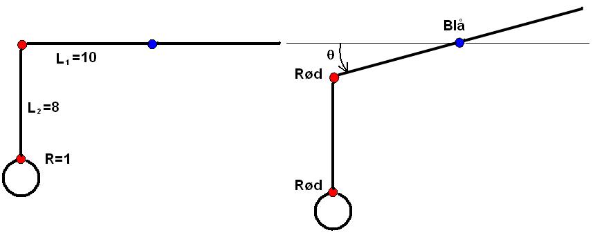

1) I et spill vil du gjerne legge inn en uro. En del av den ser du på tegningen under. (tegning i vedlegg).
Det er tegnet inn 3 opphengingsakser, hvorav den blå er fast, og de røde
flytter seg når uroen endres. Lengden til armene er L1 = 10, L2 = 8, og radien til kula er
R = 1.
Til venstre vises utgangskonfigurasjonen før uroen slippes, og til høyre vises den
samme uroen etter at kula for enden av L2 har dratt L1 en vinkel chart?cht=tx&chl= \Theta om den faste blå aksen.
a) Skriv ned transformasjonsmatrisene som roterer en vinkel chart?cht=tx&chl= \Theta, og de to matrisene som translaterer L1 og L2 + R.
b) Kula kan du anta er plassert i sitt eget koordinatsystem, med origo i sentrum.
dette koordinatsystemets origo faller sammen med det blå opphengingspunktet.
Hvordan vil du sette sammen disse transformasjonene slik at kula havner som
vist til høyre på tegningen.
Rotasjonsmatrisen er vel den vanlige:
coschart?cht=tx&chl=\Theta sinchart?cht=tx&chl=\Theta
-sinchart?cht=tx&chl=\Theta coschart?cht=tx&chl=\Theta
Men lurer litt på hvordan jeg skal gjøre de andre matrisene, og hva det betyr i oppgave b at "kordinatsystemets origo faller sammen med det blå opphengspunktet."?
På forholdn takk
Endret av ar7ic
For a), kan du lese her.
Jeg ble selv litt usikker på hva som er ment i b-oppgaven.

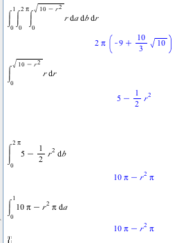

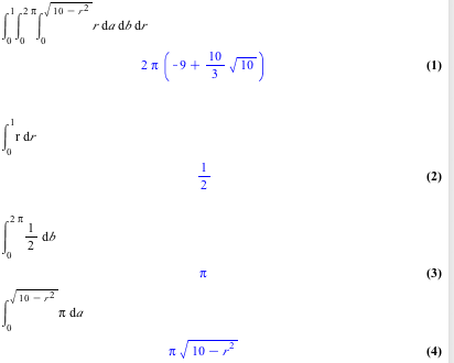

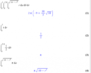

Hva er galt med integrasjonen min? Linje (1) er helt riktig etter løsningsforslaget, men hvorfor får jeg ikke det samme når jeg deler opp integralet
EDIT: Bruker maple btw
Endret av kolvereid
Hvilket integral står innerst i ligning (1)?
Du kan forøvrig sette en ( foran hvert integraltegn, og en ) etter hver di og så plukke ut innerste fulle parantes, så neste og tilslutt den site og sammenlignem ed måten du har gjort det på.
