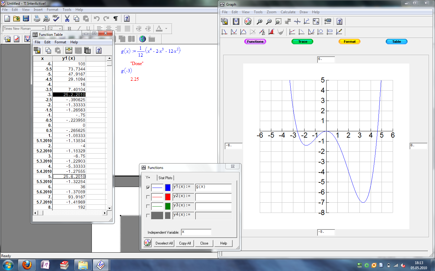

Carl Sagan Skrevet 5. mai 2010 Skrevet 5. mai 2010 Heisann! Har et merkelig problem med TI Interactive. Har merket to verdier i tabellen til en graf, og disse skiller seg helt ut fra de andre verdiene, og stemmer ikke. Verdiene har også to komma. Se bildet:

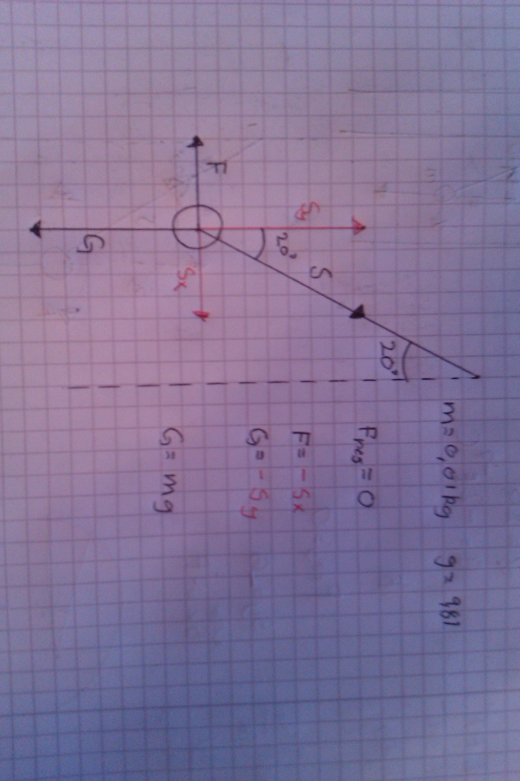

Krankemot Skrevet 5. mai 2010 Skrevet 5. mai 2010 (endret) Hei, sliter litt med trigonometrien i en fysikkoppgave: En ball henger i en snor,men heller 20 grader til siden. Det virker en kraft nedover (gravitasjon = mg) samt en elektrisk kraft til siden. Jeg skal finne hvor stor kraft den elektriske kraften er. men surrer så mye med trigonometrien... kan kanskje legge ut bilde hvvis noe er uklart. ballen har masse= 0,01kg g=9,81 Endret 5. mai 2010 av Snobjorn
Sveern Skrevet 5. mai 2010 Skrevet 5. mai 2010 Tyngden av kula blir den hosliggende kateten i ligninga de, så må du bruke tangens for å finne den ukjente kateten
