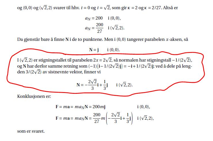

Senyor de la guerra Skrevet 17. februar 2010 Skrevet 17. februar 2010 Kan noen forklare logikken her?

Senyor de la guerra Skrevet 17. februar 2010 Skrevet 17. februar 2010 (endret) Chasseur: 3*lnx wingeer: Forstår ikke hvordan de tenker for å komme frem til retningen til N (fra og med andre linje merket). Endret 17. februar 2010 av Senyor de la guerra
