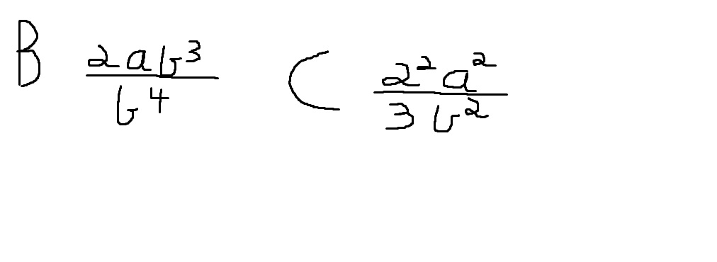

Nebuchadnezzar Skrevet 1. februar 2010 Skrevet 1. februar 2010 Som sagt har du problemer så er det bare å spørre her. HAr personlig aldri brukt videoer på youtube for å lære noe, men har hørt andre som syntes at det er en fantastisk ressurs. Selv sverger jeg til http://www.mathtutordvd.com/ Men det er jo bare meg. Fikk du til resten av oppgavene ? Er jo ganske enkelt, faktorisere også stryke like ledd oppe å nede.
raWrz Skrevet 1. februar 2010 Skrevet 1. februar 2010 veit ikke om jeg greide det.. slik endte det.. (bare svara.. orker ikke tegne / skrive hele løsninga ...) men så er algebra en av de få tingene som ikke funker i hode mitt... men dette var en oppgave til imorra så får ikke så mye tid til og rette det opp hvis noe gikk i dass Takk for litt hjelp iallefall
wingeer Skrevet 1. februar 2010 Skrevet 1. februar 2010 Her har det skjedd noe rart, ja. Skriv ned alle stegene du har gjort. Bruk gjerne LaTex!
Nebuchadnezzar Skrevet 1. februar 2010 Skrevet 1. februar 2010 Dette er egentlig ikke helt stuerent, siden man skal ikke løse oppgaver for folk. Så du kan takke meg om du stryker til eksamen. Er din egen feil om du ikke lærer noe
raWrz Skrevet 1. februar 2010 Skrevet 1. februar 2010 troor algebra + brøk er noe av det jeg kommer til og gi opp en dag ... meeen jeg får prøve meg fram i morgen... og se hva som skjer..
wingeer Skrevet 1. februar 2010 Skrevet 1. februar 2010 Ikke gi opp. Jeg kunne ikke løse ligninger da jeg gikk ut av ungdomsskolen.
