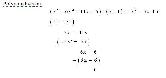

CurSe Skrevet 13. januar 2010 Skrevet 13. januar 2010 Noen som kan vise en måte å regne ut dette på uten å bruke 3-gradsfunksjonen på kalkulatoren? Har løsningen på oppgaven ut, men hadde et lite håp om at det finnes alternative måter å løse den ligningen siden jeg må innrømme at jeg ikke lenger kan kunsten å dele regnestykker på papir
Torbjørn T. Skrevet 13. januar 2010 Skrevet 13. januar 2010 Polynomdivisjon er nok den beste måten å gjere det på vil eg tru. Kanskje dette kan hjelpe deg litt på veg med det, eg skreiv det i samband med ein annan tråd.
Nebuchadnezzar Skrevet 13. januar 2010 Skrevet 13. januar 2010 x^3 - 6x^2 + 11x - 6 = 0 Vi kan utføre polynomdivisjon eller så kan vi gjette løsningene. Vanligvis tar dette tid. Nå vet vi at stykke har en rot som er x=1. Dette betyr at begge de to andre røttene er reele eller imaginære. Dersom de er reele er de delige på konstantleddet i stykket. Som i dette tilfellet er -6. Så faktoriserer vi -6 for å se om vi kan gjette de andre løsningene (-1,1,6) eller (-1,-1,-6) eller (-1,-2,-3) Altså om vi ganger sammen disse tre tallene så får vi -6. (x-1)(x+1)(x+6) eller (x-1)(x-1)(x-6) eller (x-1)(x-2)(x-3) Nå er det bare å teste og se hvilke som får stykke til å gå opp.
Frexxia Skrevet 13. januar 2010 Skrevet 13. januar 2010 Noen som kan vise en måte å regne ut dette på uten å bruke 3-gradsfunksjonen på kalkulatoren? Har løsningen på oppgaven ut, men hadde et lite håp om at det finnes alternative måter å løse den ligningen siden jeg må innrømme at jeg ikke lenger kan kunsten å dele regnestykker på papir Polynomdivisjon er nok den letteste måten, men du kan også gjøre det slik: Derifra kan du finne resten av røttene med formel for andregradslikning
CurSe Skrevet 13. januar 2010 Skrevet 13. januar 2010 Tusen takk for svarene! Må si meg enig i at det ser enklere ut å utføre dette vha polynomdivisjon så jeg får gruble litt på det i timene fremover.

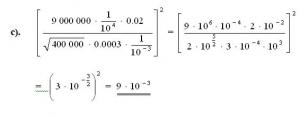

CurSe Skrevet 13. januar 2010 Skrevet 13. januar 2010 Må fyre av et lite spørsmål til før jeg tar kveld: Hvordan kommer han fram til at kvadratroten av 400000 blir til 2x10 opphøyd i 5/2?
