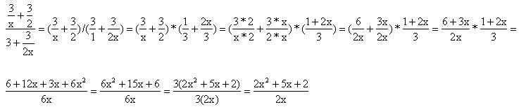

Har repetisjon fra 1-, 2- og 3MX nå. Trenger hjelp til denne styggingen:
((3/X) + (3/2)) / (3 + (3/2X))
Her må det være et eller annet triks jeg ikke husker, for å ta denne med enkle regler fikk jeg ikke til.
6756931[/snapback]
Kan dette være riktig?
6760468[/snapback]
Kom på denne oppgaven i dag, og prøvde igjen. Nå gikk det så meget bedre:
