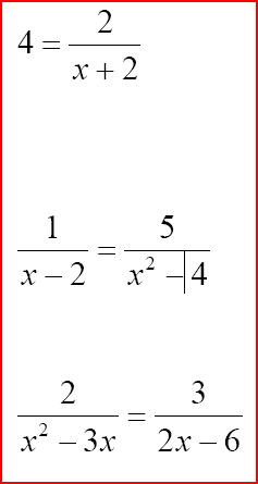

syklitengutt Skrevet 6. februar 2009 Skrevet 6. februar 2009 Ok. Sitter her å holder på med en del oppgaver for å more meg selv. Har tidligere hatt matte og fysikk, men sliter voldsomt nå. Har liksom helt hjerneteppe. 2. gradsligninger og noen ulikheter går fint, men kom til ulikheter med brøk og da gikk alt helt i stå. Har en hel haug av disse jeg skal gjøre, og har 3 eksempler som dekker det jeg lurer på. Takker for svar. Gjerne med en god gjennomgang.
Xell Skrevet 6. februar 2009 Skrevet 6. februar 2009 Regner med at det ikke skal stå likhetstegn i oppgaven!? Det du må være oppmerksom på ved større enn eller mindere enn i likninger er at man må snu ulikhetstegnet ved multiplikasjon eller divisjon av negative tall. I den første oppgaven vil du f.eks. gange med negativ verdi for x < -2 når du ganger opp brøken. Ved å gange opp brøken må man dermed dele oppgaven i 2; et uttfykk for x < -2 og et uttrykk for x > -2 Den siste oppgaven kan virke veldig komplisert, men nevnerene kan skrives om til x(x-3) og 2(x-3). Liknende kan gjøres i den andre oppgaven.
