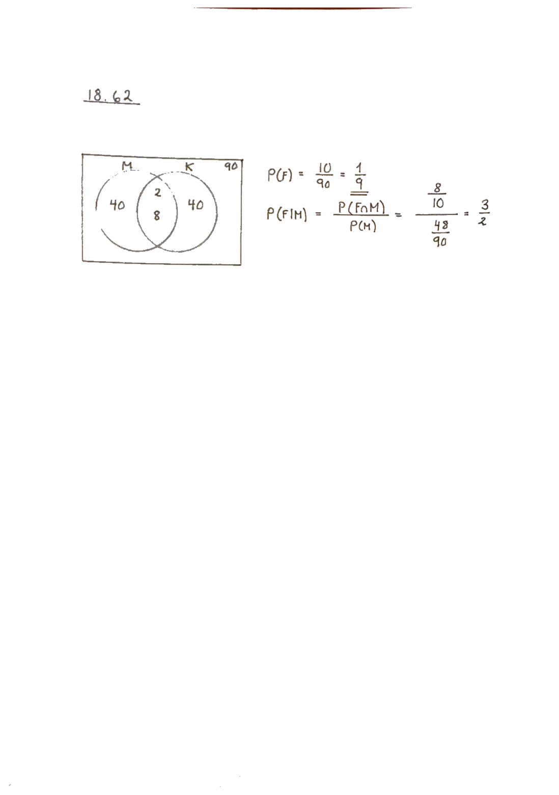

Alav Skrevet 25. april 2014 Skrevet 25. april 2014 Hei Renger en oppgave her, men får ikke svaret til å stemme med fasiten.. Prøver å regne ut P(F I M). Er det ikke riktig at P(M) er 48/90 ?
Teemonster Skrevet 25. april 2014 Skrevet 25. april 2014 Hei Renger en oppgave her, men får ikke svaret til å stemme med fasiten.. Prøver å regne ut P(F I M). Er det ikke riktig at P(M) er 48/90 ? 20140425_174801.jpg 20140425-174732.jpg P(F|M) betyr sannsynligheten for at personen er fargeblind gitt at vi vet at det er en mann, det er altså antall fargeblinde menn, delt på antall menn totalt.
