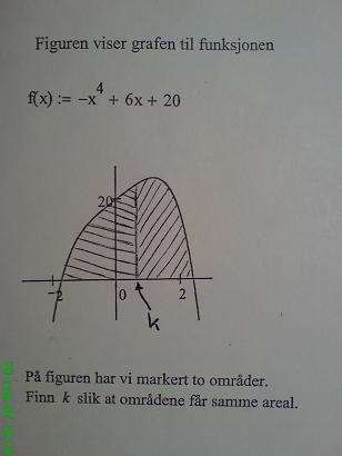

Holder på å øve til tentamen jeg skal i i 2MX i morra. Sitter fast igjen på en oppgave, noen som gidde hjelpe :innocent:
EDIT: Tror jeg har fått den til, fikk at k = 0,64. Det ser ut som kan stemme :)

Jeg løste den på denne måten:
Først finner du ut hvor grafen krysser x-aksen. La disse to punktene være a og b.
Først antideriverer du funksjonen, og så regner du ut integralet fra a til b. Dette er da det totale arealet. Så deler du tallet du får på 2, for å finne ut hvor stort arealet skal være fra a til k.
Så setter du inn tallet du fant for a, og en ukjent k, i grensene for den antideriverte du fant. Da finner du et uttrykk for arealet fra a til k, gitt ved k. Dette skal være lik halvparten av det totale arealet du fant. Nå har du en likning med noe med k på venstresiden og et tall på høyresiden, da er det bare å løse i vei.

Men hvordan løste du fjerde- og femtegradslikningene du fikk?
Jeg har ikke sjanse til å løse de på andre måter enn kalkulatoren (grafisk eller 'equation solver').
Edit: Femtegradslikninger er jo i tillegg ikke mulig å løse algebraisk ifølge vår venn Niels Henrik.
8671497[/snapback]
Ganger hele likningen med ln, og bruker produktregelen for ln som sier: ln(a*b^k) = ln(a) + ln(b)^k = ln(a) + k*ln(b) osv... ;)
Har du lyst til å utdype den metoden litt?
ln(-x^4 + 6x + 20) går da ikke an å løse opp i noe mindre biter.
8672938[/snapback]
Du har jo en likning med k på høyre side og et tall på høre side.
I ditt tilfelle blir det da:
-x^4 + 6x = -20
x^4 - 6x = 20 (ganger med -1 på begge sider)
ln(x^4) - ln(6x) = ln(20) (ganger med ln på begge sider)
4*ln(x) - ln(6) + ln(x) = ln(20)
5ln(x) = ln(20) + ln(6)
ln(x) = ( ln(20) + ln(6) ) / 5 (deler på 5 for å få ln(x) alene)
ln (x) = 0,957
x = e^0,957
x = 2,604
Tror det stemmer. Har ikke kalkulator til å sjekke nå, så gi beskjed dersom det er feil.
Endret av -Bushman-
x^4 - 6x = 20
8673822[/snapback]
Jeg tror du gjør noe ulovlig her.
Hvis du hadde tatt ln på begge sider, skulle det blitt:
ln(x^4 - 6x) = ln(20)
Og da har du det minuset inni parentesen som ødelegger for videre oppdeling. (ln(a + b) er ikke lik ln(a) + ln(b), bare sjekk ln(2 + 3) kontra ln(2) + ln(3))
Er du sikker på at du har lov til å ta ln av hvert ledd?
Og det kan virke som at det er feil når jeg setter prøve på svaret.
2,604^4 - 6*2,604 = 30,4
Edit: Og likningen skal også ha to løsninger. Du har bare vist én.

Hmm, er ikke sikker, men trodde det skulle gå an å gange hvert ledd i likningen med ln, akkurat på samme måte som du gjør med -1.
Den måten som jeg beskrev tidligere er hvertfall den jeg brukte for å finne rett svar til den oppgaven, og da gangte jeg hvert ledd med ln.
Hvordan har du løst oppgaven når du bare har ett nullpunkt da?
Her har du funnet to nullpunkter. Endret av endrebjorsvik
8675872[/snapback]
For å finne a og b tegnet jeg en graf og leste av fra den ;)
8675872[/snapback]
8675929[/snapback]
Og det er nullpunktene til -x^4 + 6x + 20, altså den første fjerdegradslikningen man må løse i den oppgaven.
Jeg fikk et inntrykk av at du hadde løst den eksakt.
