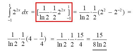

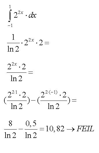

Driver med integrering her, men har møtt på en logisk brist.
Integral (ax)*dx = 1/(ln a) * ax er regelen.
Hvordan får de da * 1/2 inni uttrykket der? :hmm:

Jo! Fordi når du deriverer funksjonen må du gange med den deriverte av kjernen til 22x. Den deriverte av kjernen er 2, og difor må du ha 1/2 for å fjerne 2'n liksom. I mangel på ei meir pedagogisk forklaring.

Har gløymt alt som har med kjerneregelen å gjere, og når eg prøvar å huske igjen, så skjønner eg ikkje en dritt.
Nokon som kunne forklart meg *NÅR* man skal bruke kjerneregelen?
Du ganger med 2 i staden for 1/2. Kjerneregelen nytter ein når ein deriverer, men integrering er det motsatte av derivering, so då må ein gjere det motsatte. Hadde ein derivert 22x ville ein fått 22x ln 2 * 2, der det siste leddet (2) er den deriverte av kjerna (2x). Men ettersom du skal integrere funksjonen din, må du tenke bakvendt, og dermed dele på 2, for å «oppheve» den 2-en ein hadde fått ved derivering.
Redigert: Dette er sikkert ei litt dårleg forklaring (men forhåpentlegvis ikkje heilt på trynet), eg reknar med det er andre her som kan forklare betre.
