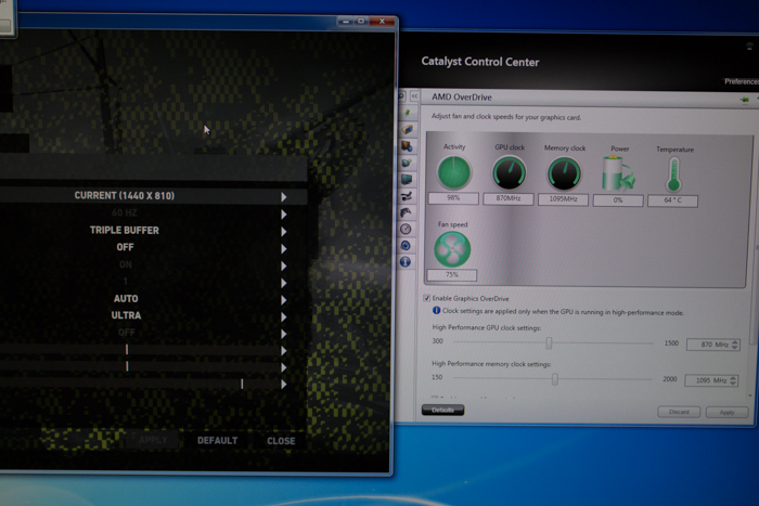

I går da jeg spilte Crysis 3 fikk jeg merkelig artifacts over hele skjermen.
Det gav seg ikke etter at jeg restartet, slo av og lot den stå til jeg våknet.
Dette skjer i nettbrowsing osv. Har ikke orket å installere Crysis 3 på nytt men tenkte å kjøpe Tomb Raider i morgen for å teste.
Jeg mistenker det er et program som ligger i bakgrunnen og lager dette.

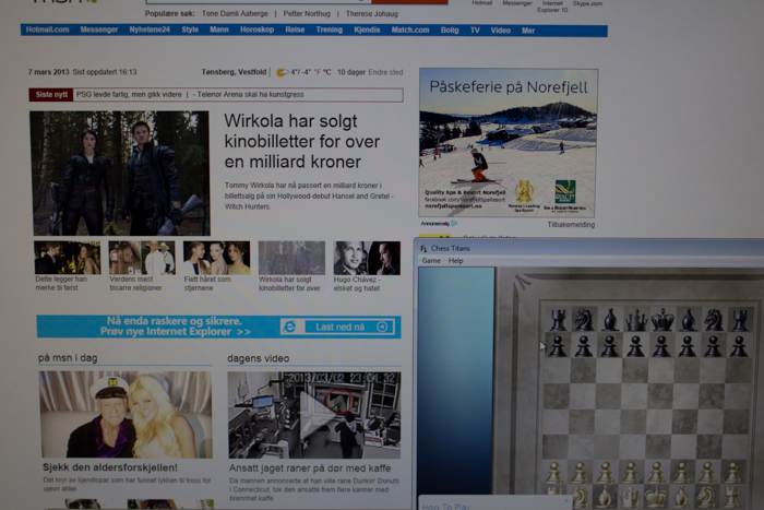

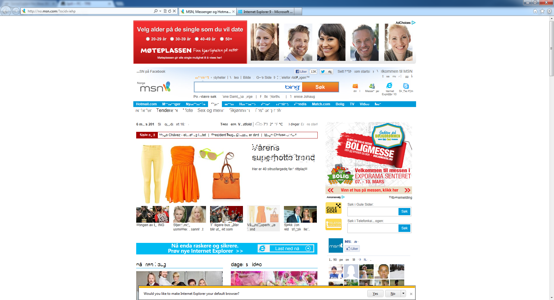

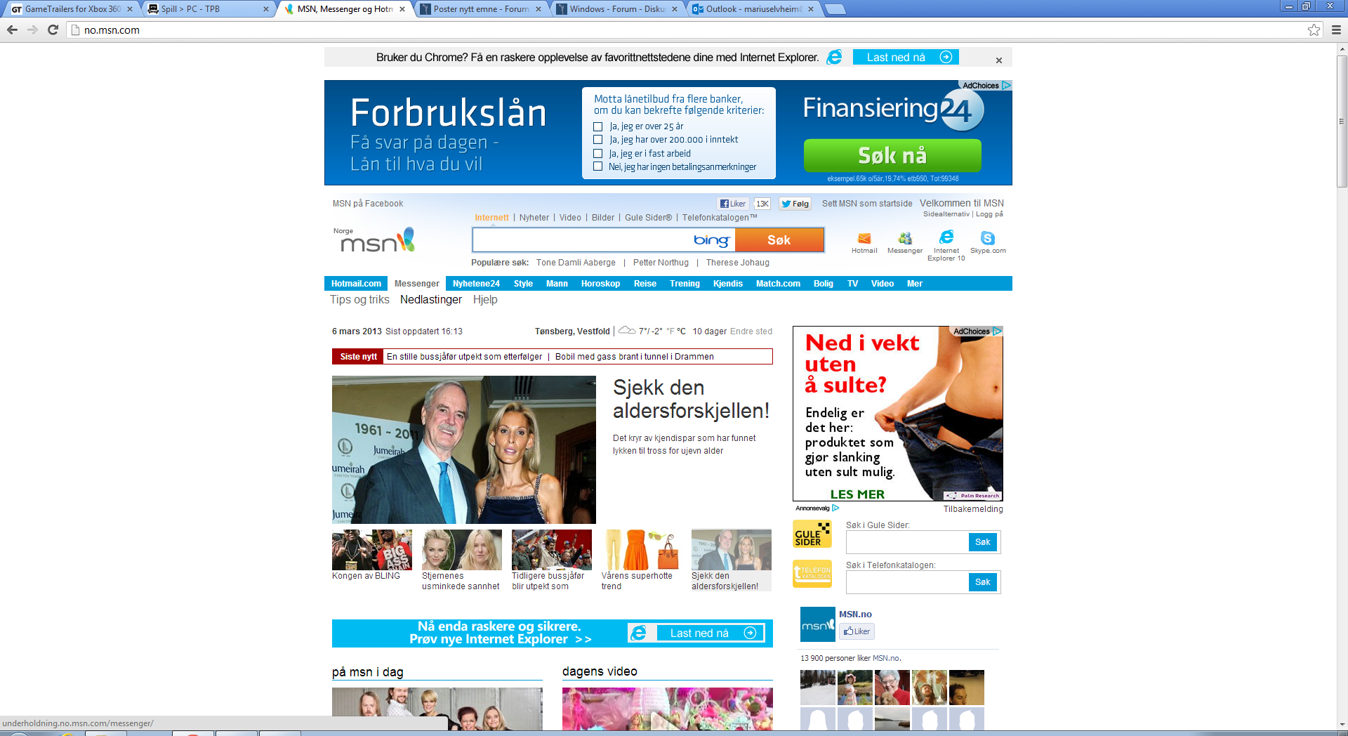

Merkelig nok skjer IKKE denne buggen i google chrome.
post-13537-0-84342700-1362540988_thumb.png <--- chrome
Når jeg beveger musen over IE rundt om på f.eks msn.no som vist i eksempelet, forflytter det seg merkelig rundt. Det er mildt sagt irriterende.
Det skjedde også (før jeg installerte skjermkortdriver) at det var slik uforstålig pixlete tekst på mapper og når jeg åpnet de (og tekst stod i overkant av "search" vinduet, om dere forstår meg rett..)

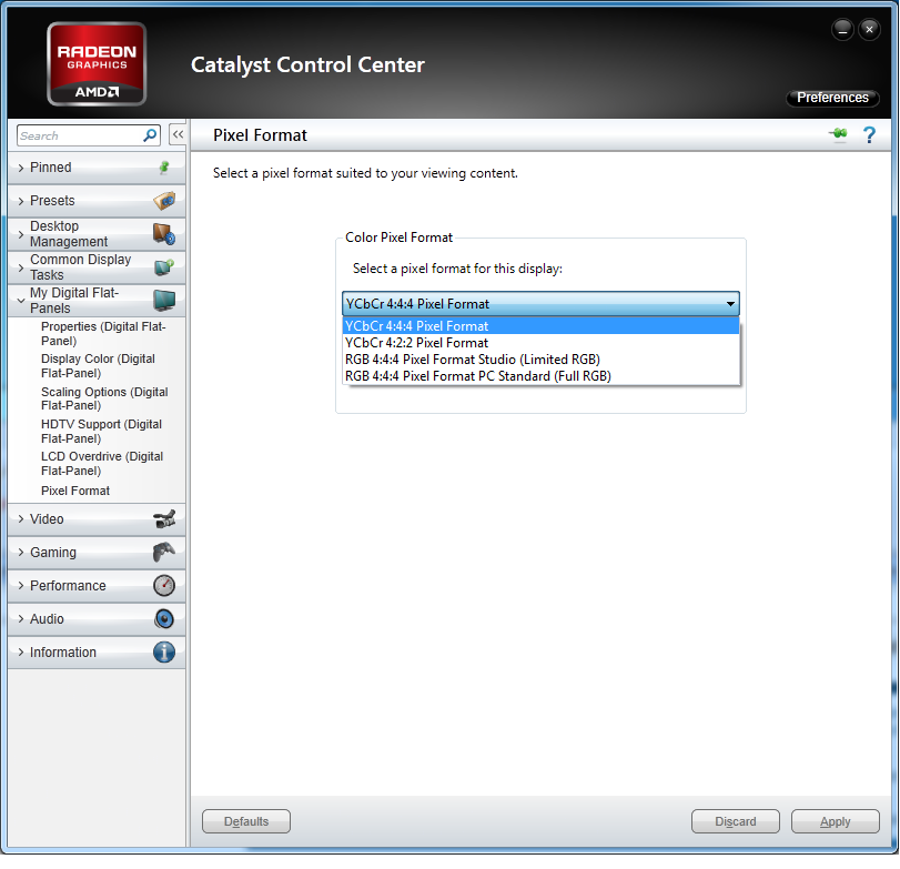

post-13537-0-00105200-1362541240_thumb.png <--- kan det ha noe med dette å gjøre?

Color Pixel Format bør vel stå på PC Standard?
Er iværtfall det som står på min maskin, men om dette løser problemet er jeg usikker på
Skal prøve dette.

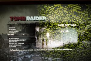

Kjøpe Lara Croft Tomb Raider i dag(det nye)

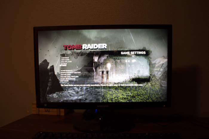

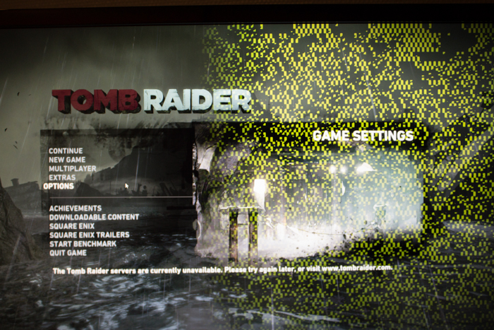

Her er det som skjedde:
Når jeg startet det opp kom det masse rosa på halvisden av skjermen, og en del svarte store pixler? rundt om i det rosa. Dette er labert. Alt fungerte funt, til jeg kjøpte en ny psu som var mye bedre enn den jeg hadde. Har ikke koblet feil heller...Dette er ikke gøy :(

Color Pixel Format har alltid stått på ycbcr444 hos meg, uten at jeg vet hva det er.

ycbcr er ikke det som en slags "komponent kabel thing?" Jeg husker at RGB ihvertfall var Red Green Blue ^^

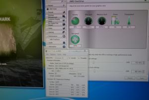

Overclock to 1100 MHz <--- Det er kortet. Skal jeg ta den ned til 1000 ca :)?
Faktisk klokkehastighet 6 GHz <--- Det rører jeg ikke?

Da har jeg testet ut diverse.
Her er nye bilder:

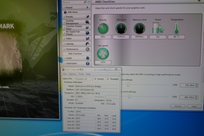

Jeg kloket ned kortet veldig mye. Til rundt 700 mhz på begge innstillingene. Det var vel 1200 mhz og 1500 mhz det stod på ca. Ingen forbedring, bare mer slowdowns og mindre fps.
I tillegg la jeg ved et bilde (som dere ser) Med klokkehastigheten jeg satt på, temperatur på kortet og cpu. Håper dere ser det :)
Jeg satt også skjermkortviften på 100 % og luftet kaldt på rommet.
Også, "for the fun" of it...Testet jeg ut det integrerte skjermkortet som er i Gigabyte hovedkortet mitt, fra Intel med hele 64mb! hehe. Det kunne ikke ta noen spill, desverre. Likevel var det ingen slike "feil" som det var i første bildet når jeg brukte IE.
Slik ser det ut nå:
Kontra dette:
Kan jeg slå meg til ro at dette er skjermkortet? Og dermed, returnere det :)? Får teste en gang til om det skjer i IE med hd radeon aktivert.

Oppdatering:

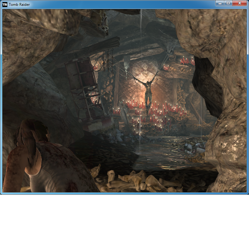

Har testet ut Tomb Raider på HD2500 med Intel sitt skjermkort.
HD2500:
HD Radeon 7970:
Jeg må si jeg ble fryktelig "nervøs" da jeg så svart flimring ved introen, men skjønte fort at dette var en del av spillet :) Det var først da jeg kom "ingame" jeg så at det virket ganske normalt.
Dette trenger jeg vel strengt tatt ikke svar på, og har snakket med komplett.no.
Men, fint om dere likevel kan bekrefte, at PCI-E skjermkortet mitt har skyld i disse feilene.
