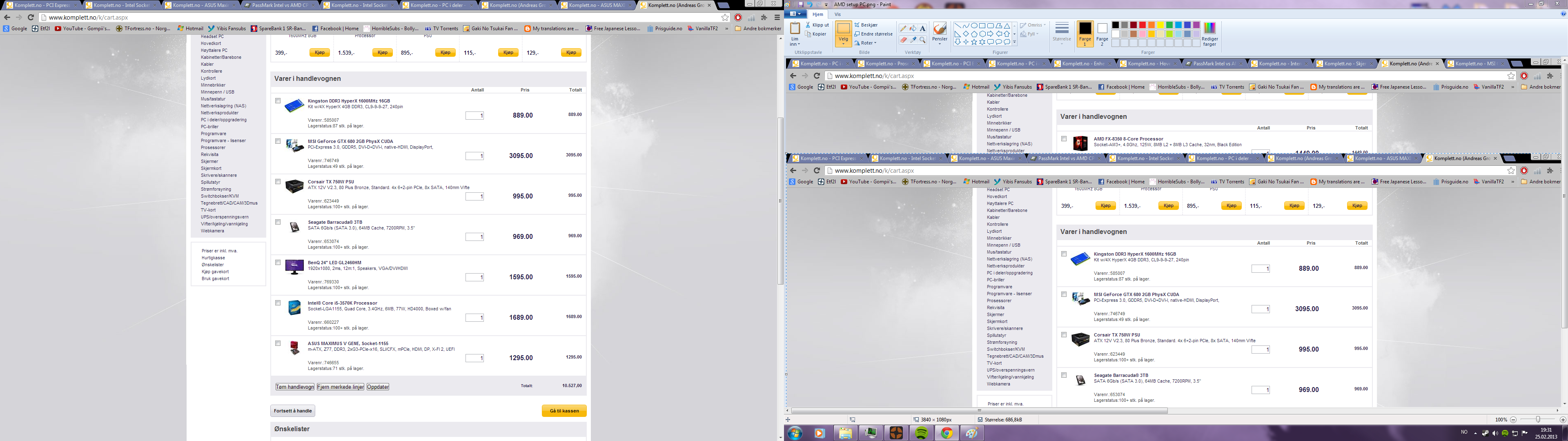

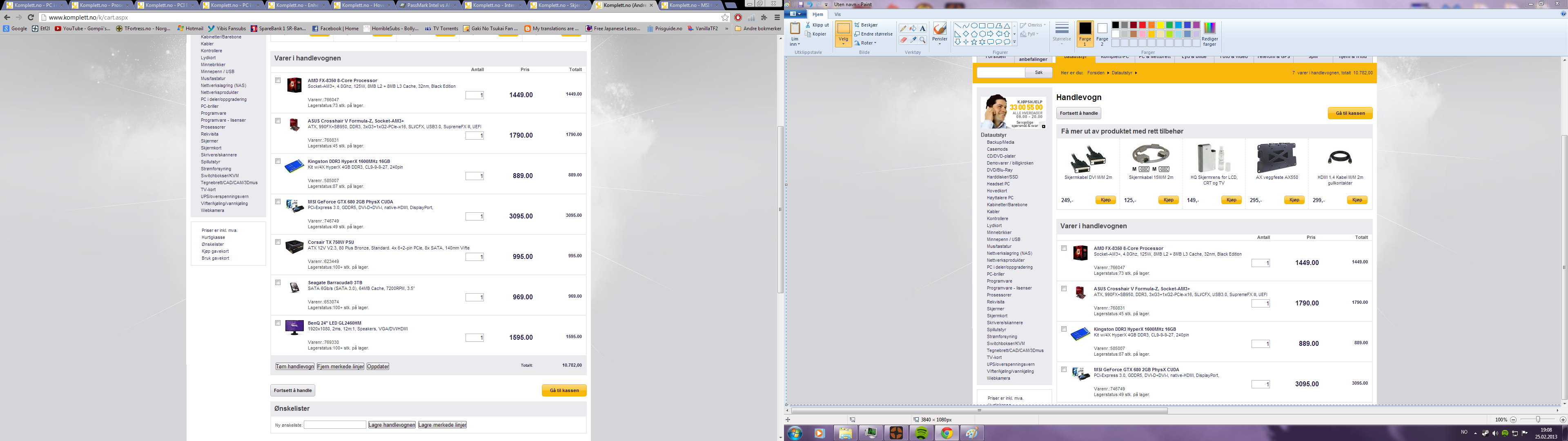

Har lagd to oppskrifter (lagt ved som bilde) på en gamer pc. Det ene oppsettet er med intel og det andre med AMD.
Jeg håper på at dere klarer å dra frem fordeler og ulemper med disse oppsettene, slik at jeg lettere kan falle for det beste valget (om det eksisterer). Må si jeg heller litt mot AMD varianten i skrivende stund.
Har valgt å holde meg til skjermkort av typen "nvidia" pga. physX. Er det store forskjellen med tanke på ytelse på skjermkort med 2GB kontra 4GB minne? Om noen skulle ha noen innvendinger her så skrik ut.
Finnes det bedre valg av komponenter ved sånn ca. samme prisklasse?
Merk at jeg vet at det er mulig å skaffe seg billigere komponenter enn ved å kjøpe alt på komplett, det er bare brukt for å gi en oversikt av deler i totalproduktet.
