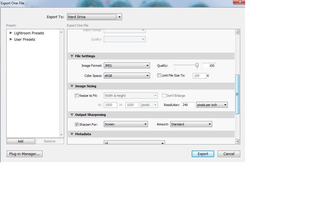

D-600 Skrevet 19. mars 2013 Forfatter Skrevet 19. mars 2013 Tenkte å bestille er lerret på 40*50. Jeg eksporterer da ut fra LR Jpeg,Srgb, 100% kvalitet og sharpen for glossy papir. Noe mere som må tenkes på? Ser det har blitt diskutert å nedskallere/oppskalere DPI, og 80-90% kvalitet.... Hva er poenget med det, og bør jeg gjøre tilsvarende? Bildet er tatt med en d600 om det har noe å si hvor mange pixler det er?

knutinh Skrevet 19. mars 2013 Skrevet 19. mars 2013 (endret) Tenkte å bestille er lerret på 40*50. Jeg eksporterer da ut fra LR Jpeg,Srgb, 100% kvalitet og sharpen for glossy papir. Noe mere som må tenkes på? Ser det har blitt diskutert å nedskallere/oppskalere DPI, og 80-90% kvalitet.... Hva er poenget med det, og bør jeg gjøre tilsvarende? Bildet er tatt med en d600 om det har noe å si hvor mange pixler det er? I utgangspunktet så ville jeg ha eksportert i kameraets native oppløsning med moderat eller lite print sharpening. Da er utgangspunktet best for at printe-sjappa kan skalere bildet til hva enn printeren fysisk opererer med, evt output sharpening og kjøre på. Hvis printesjappa er "proff" så kan det hende at de oppgir printerens native oppløsning. Da kan det kanskje gi mening å "printe til fil" med (f.eks) 300 dpi og oppskarpe selv etter smak. Det er fremdeles vanskelig å vite at bildet ikke blir skalert før det treffer papir. Når du skriver ut selv så er det visstnok slik at Canon skrivere jobber med 300/600 dpi mens Epson jobber med 360/720 dpi (i driveren finnes gjerne en "fine" vs "normal" setting). Mange mener at man bør velge 360 eller 720 dpi i utskriften dersom du skriver ut fra Lightroom til Epson siden dette ideelt sett innebærer at Epsons driver og firmware ikke gjør skalering (denne skaleringen er visstnok veldig primitiv - nærmeste nabo eller bilineær). Forskjellen mellom jpeg med 90% kvalitet og 100% kvalitet er normalt visuelt liten, mens filstørrelsen blir kraftig påvirket. Hvis du skal prosessere bildet kraftig (oppskarping, curves/levels etc) så kan det nok bety noe. I dette tilfellet så vil jeg si at det er uviktig om fila er 5 MB eller 25MB så lenge fotosjappa greier å ta imot den. Kjør på. -k Endret 19. mars 2013 av knutinh 1
D-600 Skrevet 19. mars 2013 Forfatter Skrevet 19. mars 2013 (endret) Takker for svar Er det der det står 240 som er DPI? Var visst matt jeg skal eksportere til, hva er passende DPI da? og er det rigktig med pixel pr inch? Kan noen av dere litt lettfattelig forklare dette rund DPI? Endret 19. mars 2013 av D-600
se# Skrevet 19. mars 2013 Skrevet 19. mars 2013 (endret) Merk at å oppskarpe for glossy når du bestiller lerret er en veldig svak oppskarping. DPI betyr dot per inch hvor inch eller tommer som det heter på norsk er ca 2.5 cm. Dette sier noe om punkttettheten og 300dpi regnes som bra for små utskifter som skal sees på kort avstand. Som knutinh er et en del eksperter som anbefaler å gå for 720 dpi på proffe Epson-skrivere. 720 fordi det er delelig med maks printeropplsøning for Epson og teorien er at LR er bedre til å interpolere enn printerdriveren. Men for denne type optimaliseringer må du vite en del om printeren for å få forbedrigner du kan se med lupe. Jo lengere avstand et bilde skal sees på desto lavere dpi trenger du for at det skal se skarpt ut. Mange hevder de får fine A3-utskrfiter fra 3MP kameraer og det er sikkert korrekt hvis de ser på utskriften fra stor nok avstand. Edit: Ser at du hadde funnet ut at matt er bedre for lerret, du bruker i utganspunktet samme oppløsning for en gitt størrelse uansett papirtype, men du vil ikke ha like stor glede av oppløsingen på lerret. Endret 19. mars 2013 av se#
D-600 Skrevet 19. mars 2013 Forfatter Skrevet 19. mars 2013 Takk for forståelig svar Sier ikke LR fra om jeg prøver å eksportere et bilde med for "mange" DPI. skrev 2000 der det står 240, og den eksporterte som vanlig....?
Bjerknez Skrevet 19. mars 2013 Skrevet 19. mars 2013 Er ikke noe poeng med 2000DPI for det menskelige øye kan ikke se høyere oppløsning enn rundt 240-300DPI uansett. Så du får ikke noe bedre bildekvalitet så vidt jeg vet om du velger DPI over 300.
Trondster Skrevet 19. mars 2013 Skrevet 19. mars 2013 (endret) Det digitale bildet har like mye detaljer og har like mye informasjon uansett hva du inntaster i PPI. Er bildet på 6000x4000 piksler, og du velger "300DPI" (eller rettere sagt 300PPI), så sier du at bildet skal skrives ut i en størrelse på 300 piksler pr. tomme, eller med andre ord at bildet skal skrives ut eksakt 6000/300 = 20 tommer bredt og 13 1/3 tomme høyt , med andre ord 20*2.54 = 50,8 cm bredt og 33,9 cm høyt. Hvis bildet skal skrives ut på en størrelse som er noe annet enn dette, så BLIR det en annen PPI eller skalering av bildet, uansett hva du har "valgt" i innstillingene - enten skal det digitale bildet skaleres til noe annet enn 6000x4000 piksler eller så skal printeren velge en annen PPI enn 300. Typisk er PPI fast på printeren - enten skal du skalere bildet før print eller så skal printeren skalere bildet før print. Det er egentlig bare noe stort poeng å knote med PPI hvis du ønsker at det er deg som skal skalere bildet. Skal du for eksempel printe ut det 6000x4000 piksler store bildet i 60x40cm, og du vet at printeren/trykkeriet bruker for eksempel 300 PPI, og du selv ønsker å skalere bildet, så regner du ut at 60x40cm i 300 DPI blir 300*60/2.54 x 300*40/2.54 = 7087 x 4724 piksler. Så kan du selv skalere opp bildet til denne størrelsen og skarpe det opp etter smak, før du avleverer det til trykkeriet/printeren. Og - det heter forøvrig PPI - Pixels Per Inch, og ikke DPI (Dots Per Inch). De minste punktene printeren kan skrive oppgis i DPI - kanskje har en blekkskriver 7200x4800 DPI, men bildet du mater til printeren skal ha "PPI" som oppskrift til printeren for hvor stort bildet skal skrives ut - hvor mange piksler i bredden på bildet som skal bli en tomme i bredden på papiret. (Mer om DPI vs PPI her). Endret 19. mars 2013 av Trondster
D-600 Skrevet 19. mars 2013 Forfatter Skrevet 19. mars 2013 Takker for svar, dette var kompliserte greier Jeg lar den stå på 300, da funker det vel til det meste, og som du Trondster sier så blir vel dette justert automatisk der jeg printer ut uansett. Så 300 uansett om jeg skal skrive lerret, glosset papir eller hva, bør vel da være greit kanskje?
Trondster Skrevet 19. mars 2013 Skrevet 19. mars 2013 Det enkleste er å ignorere PPI - bare levere bildet i maks oppløsning og heller velge hvor stort bildet skal være i cm i det du overleverer det til printeren/trykkeriet.
