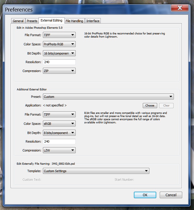

Nautica Skrevet 4. mars 2013 Skrevet 4. mars 2013 (endret) Omkringliggende lys kan også ha innvirking på fargegjengivelse på skjermen så prøv og bruk samme type lys når du driver på med viktig redigering. Sjekk også at du har Srgb. i regjeringsprogrammet, jeg bruker også Srgb "preset mode" på en tilsvarende skjerm, med lysstyrke på 35 og kontrast på 75. Endret 4. mars 2013 av Nautica
D-600 Skrevet 4. mars 2013 Forfatter Skrevet 4. mars 2013 Takk for svar! Jeg bruker Adobe ligthroom. Er det det du også bruker? Hvordan setter jeg srgb der? Og dette må settes i eksportdelen i tillegg?
se# Skrevet 4. mars 2013 Skrevet 4. mars 2013 (endret) Jeg bruker Adobe ligthroom. Er det det du også bruker? Hvordan setter jeg srgb der? Du trenger ikke sette sRGB i Lightroom. Lightroom jobber normalt i Prophoto RGB som er et mye større fargerom og så konvertes bildet til det du ønsker ved eksport. Bildet du ser på skjermen er Lightrooms representasjon av bildet ditt i fargerommet som skjermen din støtter, det er det profilen som lages ved kalibrering forteller Ligthroom. Edit: Har ikke Lightroom noen profil for skjermen antar jeg at Lightroom antar at skjermen har sRGB fargerom. Endret 4. mars 2013 av se#

Nautica Skrevet 5. mars 2013 Skrevet 5. mars 2013 Takk for svar! Jeg bruker Adobe ligthroom. Er det det du også bruker? Hvordan setter jeg srgb der? Og dette må settes i eksportdelen i tillegg? Du går inn i "edit" og finner "preference", se bilde under. I eksport er det viktig og bruke Srgb siden alle bruker dette på nettet.
