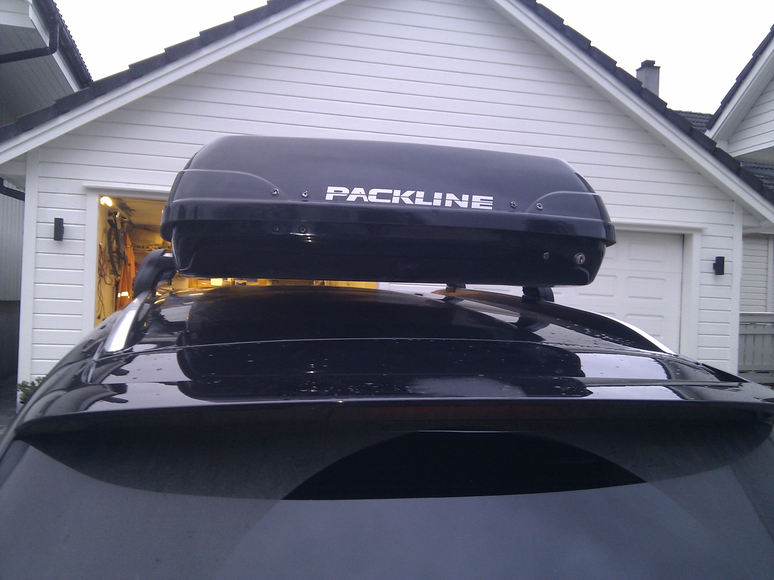

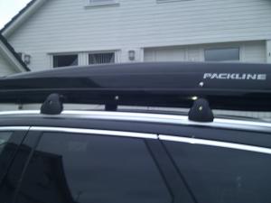

Jotun Skrevet 14. november 2012 Forfatter Skrevet 14. november 2012 (endret) Ja du kan flire. Det var faktisk neste skritt. Tenkte å lime på noe som endret retning på en del av lufte helt i front av boksen. Sånn ser det ut forresten, og du er nok ikke helt på jordet Leo. Er betydelig trangere midt på boksen enn foran og bak. Endret 14. november 2012 av Jotun
Leo_ Skrevet 14. november 2012 Skrevet 14. november 2012 Se der ja, forholdet mellom tak og boks blir som en venturi i en forgasser, lufta akselereres og trykket synker. Tipper lufta har rundt dobbel hastighet på det trangeste kontra foran og bak. Ei strategisk plassert lita leppe kan gjøre underverker der. Et godt eksempel på det er disse bug flector'ene eller hva nå enn det kalles. Det er ei lita leppe som monteres fremst på panseret på ramlikanere, det gjør at insekter kastes over frontruta med de fordeler det innebærer. Du får teste ut litt, kanskje du finner noen gode løsninger som vi andre kan lære av
