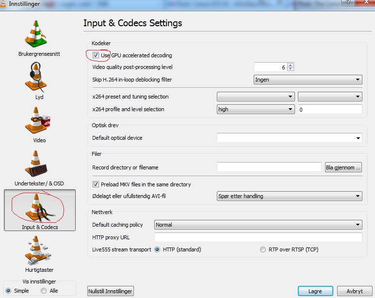

Pc Lynet Skrevet 25. mars 2013 Skrevet 25. mars 2013 Last ned VLC gå på verktøy, innstillinger, input og codecs og huk av GPU accelerated decoding dette om tilgjengelig. Lukk så VLC og prøv å spille av filmklippet.

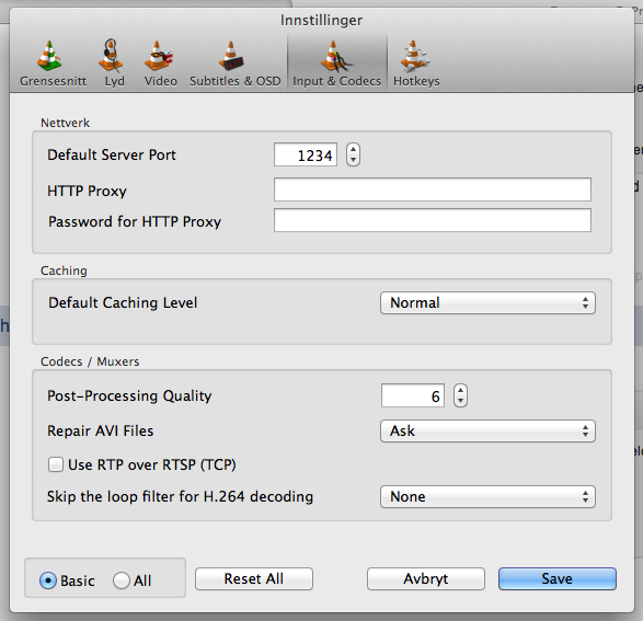

heh115 Skrevet 27. mars 2013 Skrevet 27. mars 2013 (endret) Last ned VLC gå på verktøy, innstillinger, input og codecs og huk av GPU accelerated decoding dette om tilgjengelig. Lukk så VLC og prøv å spille av filmklippet. Peiling på hvordan jeg gjør dette på en mac? Endret 28. mars 2013 av heh115

Pc Lynet Skrevet 29. mars 2013 Skrevet 29. mars 2013 Peiling på hvordan jeg gjør dette på en mac? Da støtter nok ikke macen din hardware decoding dessverre.
