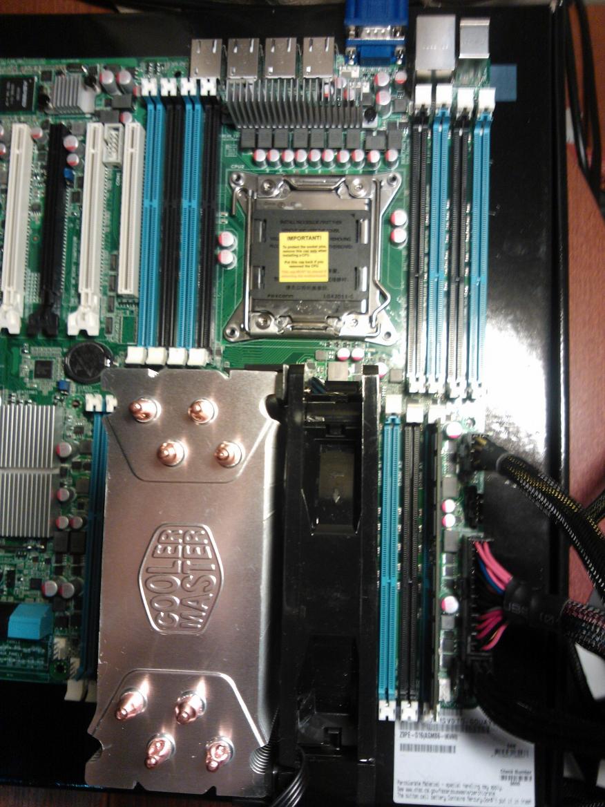

plex- Skrevet 2. november 2012 Skrevet 2. november 2012 Beklager at jeg lurer meg litt inn i tråden din AnaXyd, men håpet du kanskje hadde noen tips til meg for nå begynner jeg å gå tom.. CPU: Samme som deg CPU vifter: samme som deg PSU: Silver Power SP-S750 750W Hovedkort: Asus Z9PE-D16 (Produsentens side) RAM: Kingston Jeg er nå nede i å prøve å starte opp maskinen uten at det står i kabinettet, kun en minnebrikke er satt i, kun en CPU. Det som skjer er at viftene spinner opp, det lyser rødt og kode 00 på hovedkortet og etter ett par sekunder ser det ut som om den restarter (viftene slutter å spinne ett par sekunder før de starter igjen). Det kommer ingenting på skjermen... *Kan det være BIOS'en på hovedkortet som ikke støtter CPU'en? *Minnebrikkene? Prøvd flere av brikkene jeg har uten at det hjelper, men det er samme type. * PSU'en? Jeg har koblet til en standard 24 pin + en standard 8 pin. Siste 8 pin tingen heter CPU/PCI-E, men trodde da det var formålet. Alle tips mottas med stor takk! Lyst å få det til å fungere så jeg kan folde

plex- Skrevet 2. november 2012 Skrevet 2. november 2012 I følge produkt spec'en: 1 x strøm 24-pin ATX med avtakbar 4-pinners enhet 1 x strøm 8-pins EPS12V med avtakbar 4-pins ATX12V-del 1 x strøm 8-pins EPS12V 4 x 8-pins PCI Express-strøm med avtakbar 2-pins del 14 x 15-pin seriell ATA strøm 7 x 4-pin intern strøm 2 x 4-pin mini-strømkontakt All in One DC Cabling to support PC, IPC, workstations, servers and dual CPU systems. Manual Er ikke fremmed for å kjøpe ny PSU om det er det som mest sansynlig er problemet. Har du en å anbefale? Det jeg har på nå er 24pin+8pin "rett fra psu" + en modulær kabel 8 pin fra utgang merket cpu/pci-e til den siste 8 pin
Nizzen Skrevet 2. november 2012 Skrevet 2. november 2012 I følge produkt spec'en: 1 x strøm 24-pin ATX med avtakbar 4-pinners enhet 1 x strøm 8-pins EPS12V med avtakbar 4-pins ATX12V-del 1 x strøm 8-pins EPS12V 4 x 8-pins PCI Express-strøm med avtakbar 2-pins del 14 x 15-pin seriell ATA strøm 7 x 4-pin intern strøm 2 x 4-pin mini-strømkontakt All in One DC Cabling to support PC, IPC, workstations, servers and dual CPU systems. Manual Er ikke fremmed for å kjøpe ny PSU om det er det som mest sansynlig er problemet. Har du en å anbefale? Det jeg har på nå er 24pin+8pin "rett fra psu" + en modulær kabel 8 pin fra utgang merket cpu/pci-e til den siste 8 pin Virker dom om du har 2 8 pin da.. Kan jo også være es cpuene som ikkje liker biosen Er en god del revisjoner av Es'ene, ikkje alle er like medgjørlige. Sjekk om dere 2 har samme es revisjon. Har du samme som trådstarter er det litt mere sansynlig at det er noe annet. Jeg hadde f.eks en 8 kjerner som dere som hata det meste av ram. måtte bruke 1333mhz ram. Dette var en av de første es'ene som kom.
plex- Skrevet 2. november 2012 Skrevet 2. november 2012 Takk for tips. Ifølge Qualified Vendor List for minne på hovedkortet kan jeg bruke: "Kingston KVR1333D3LD4R9S/8GEC 8GB DDR3-1333 ECC/REG CL9 (Low Power 1.35V) 2 Elpida J2104ECSE-DJ-F Inphi INSSTE32882LV-GS02" mens det nærmeste jeg fikk tak i var: KVR1333D3LD4R9S/8G - noe usikker på hva som er forskjell på /8G og /8GEC er eller om det er det samme. E2660 CPU'en ble støttet i BIOS 0602 som ble publisert 16 mars 2012. Finnes bare en versjon før den og den kom ut 08.03.2012 - klart det kan jo være jeg er uheldig og har den første der. Uansett så blir jo problemet fort at jeg ikke kan oppgradere BIOS så lenge ikke systemet starter :-( Så spørsmålet blir hvilken del jeg skal prøve å erstatte først. PSU'en som jeg ser en del har slitt med: Asus Forum Minne som typisk er en problemkilde (synes modellnummeret er veldig likt godkjentlista dog) CPUen siden den jeg har er kjøpt på eBay + kanskje ikke støttes av BIOS'en
oyoygard Skrevet 2. november 2012 Skrevet 2. november 2012 Jeg ville trippel-sjekket den siste 8-pins kabelen med strøm til CPU. Jeg mener å ha lest at de ligner veldig på PCI-e-strøm, men er akkurat så mye forskjellig at det ikke virker. Tror det skal være litt forskjellige "hjørner" på kontaktene, men går sikkert an å presse den inn med litt overtalelse... Har du bilder så vi får se hvilken CPU og minneslot du bruker?
plex- Skrevet 2. november 2012 Skrevet 2. november 2012 Har testet ut noen flere ting: - Prøvde meg på en Cooler Master 850W PSU jeg hadde i en annen maskin. Ut fra den kommer det en 24 pin + en 8 pin + en 4 pin. Satte på 24 pin + 8 pin. Siste 8 pin hentet jeg fra modulated 8 pin PCI-e utgangen (har prøvd å sett på bilder på ulike PSU'er og det ser ut som om det er merkingen de fleste har?) - Koblet til pc speaker i håp om å få en error code, men dengang ei (POST feilsøking) - Satte i ett PCI-E skjermkort og disabled det interne VGA kortet - Resatt CMOS Ingenting av det har hjulpet. Det som skjer: - Jeg skrur på strømmen på PSU - Hovedkortet har en lampe som viser at det nå får strøm - Jeg starte rmaskinen - Umiddelbart går CATT LED'et rødt (noe er katastrofalt galt) - Koden ved siden av CATT LED sier bare 00 - Viftene spinner i ca 13 sekuder - Maskinen restater - Viftene spinner i ca 13 sekunder - Maskinen restarter Og sånt fortsetter det. Jeg har testet å sette CPU'en i CPU Slot 2 og da vil maskinen ikke starte i det hele tatt. Jeg har prøvd å kjøre med begge CPU'ene i og da skjer 13 sekunders tingen. Noe smårart hele greia..
plex- Skrevet 2. november 2012 Skrevet 2. november 2012 Minne (kun en brikke) satt inn i slot red ved powerkabler. Powerkabler - 24+8+8 CPU lengst bort fra VGA inngang
oyoygard Skrevet 2. november 2012 Skrevet 2. november 2012 (endret) Jeg sjekket litt mer, og hvis du har brukt en kabel merket PCI-E til den ene kontakten for strøm til CPU så er det en veldig god grunn til at det ikke virker. Se på bildene for de to kontaktene øverst her. Gul er +12V, svart er jord. Det er VELDIG motsatt for 8-pin PCI-E og 8-pin EPS! http://www.playtool....connectors.html EDIT: Snakker om strøm.. Har du AnaXyd (eller noen andre med Asus Z9pe-d8 WS) koblet til "EZ_PLUG" (4-pins MOLEX, som i "gammeldags HD-kontakt") på hovedkortet? Jeg har ikke gjort det... Burde jeg? Endret 2. november 2012 av oyoygard
