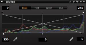

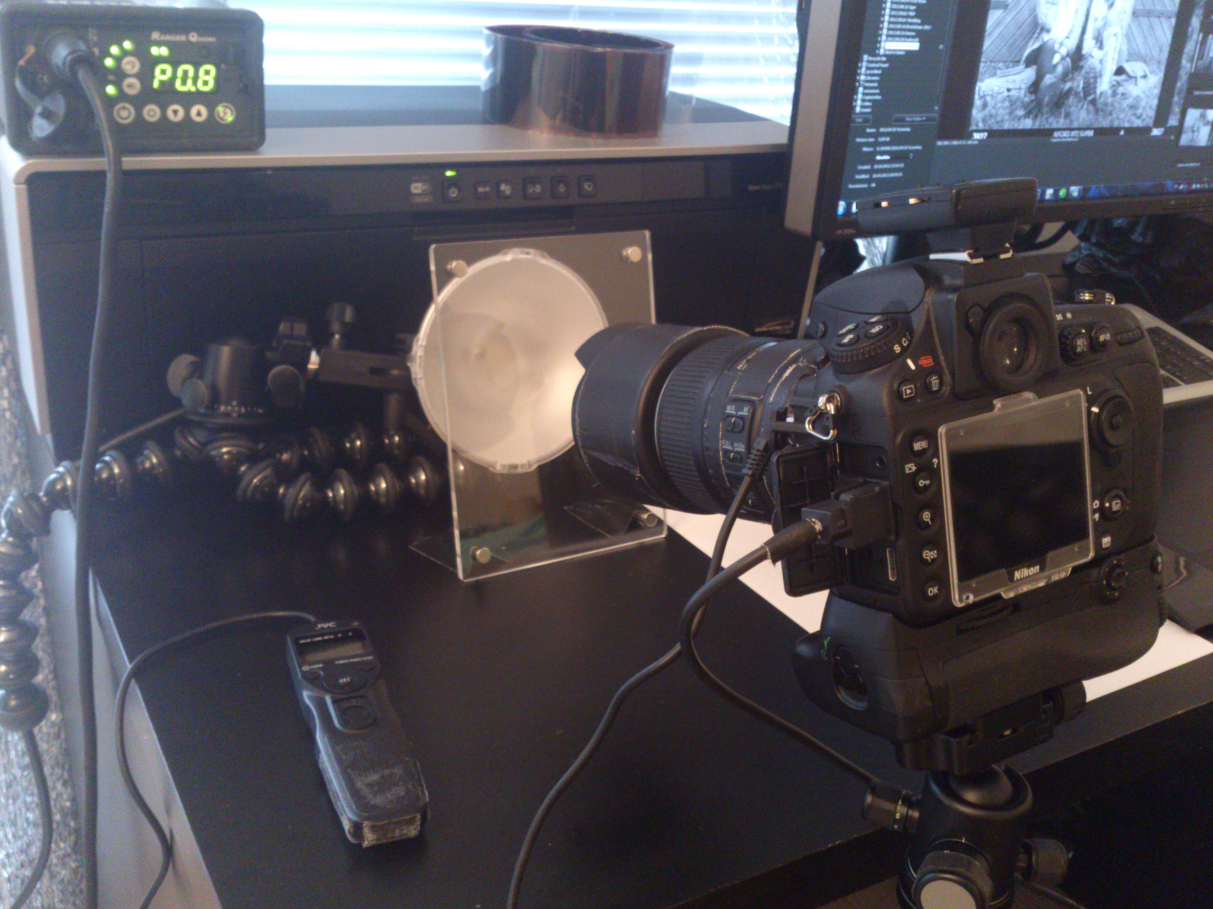

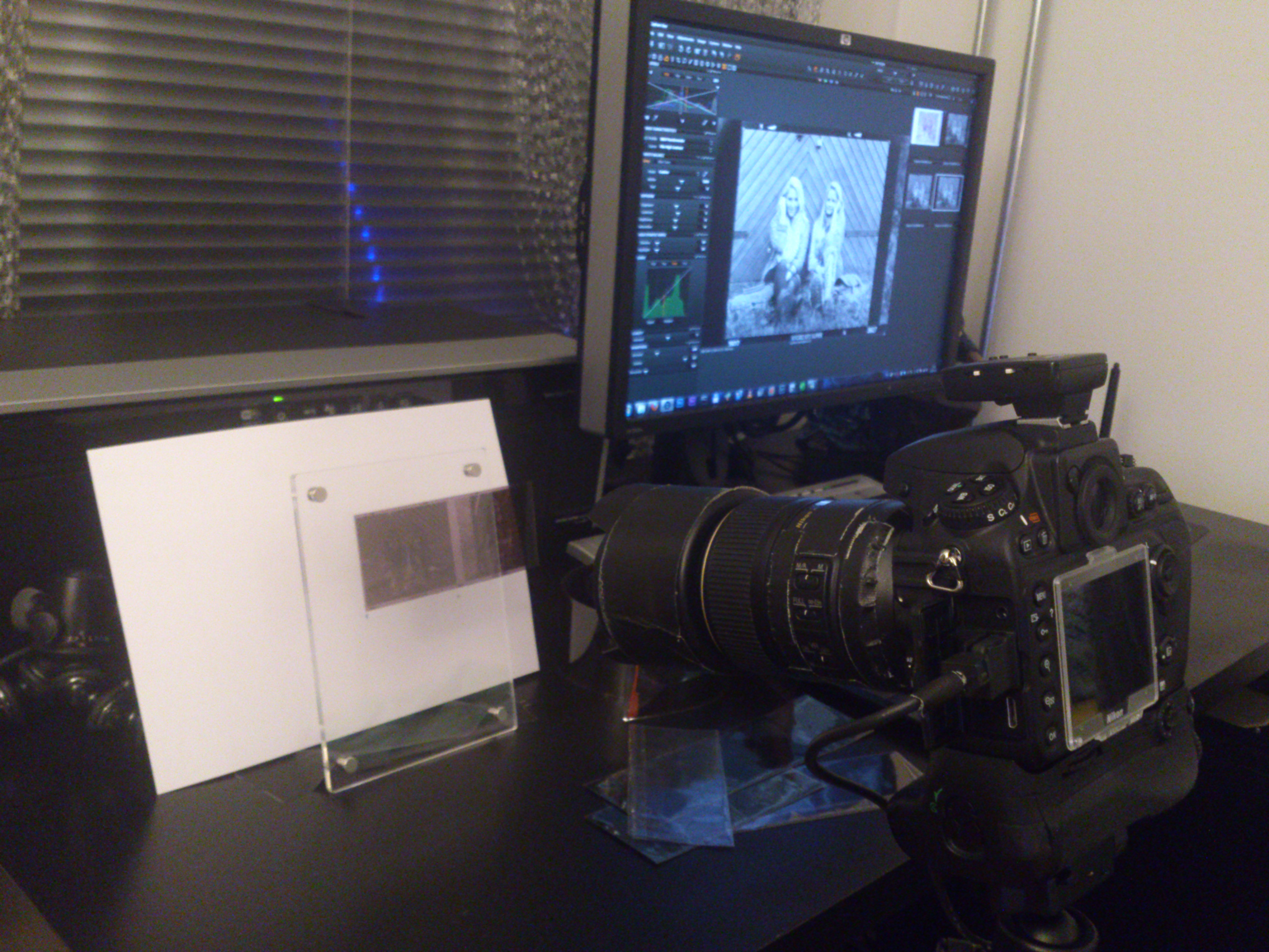

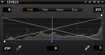

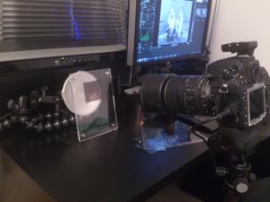

GCardinal Skrevet 26. september 2012 Skrevet 26. september 2012 (endret) Fant på en veldig kjap og enkel løsning for å fotografere 35 og 120mm negativer hjemme ved hjelp av DSLR og enten Capture One eller Lightroom. Det heile består av: 1. Blits (her er det brukt elinchrom quadra, men hvilken som helst blits vil fungere) 2. Gjennomsiktig bilderamme med skruer i kantene (slikt at man kan variere trykke på filmen). 3. Kamera med 105mm macro objektiv (50mm i reverse vil også fungere). Også er det bare å koblet kamera til maskin for å kjøre tethering til PC. Det spennende med både Capture One og Lightroom er at man ser bilder med enn gang de kommer inn med de innstillinger som er satt på forhånd. Det som er kanskje litt mindre kjent er at det er mulig å inverte bilde både i Lr4 og i Capture One. I Capture One drar man kanter av heistorgrammen (Levels) til motsatte sider: I Lightroom er prinsipet den samme, men den finner man under Tone Curve: Og ved å invertere bilde, sette riktig hvitbalanse, kontrast osv blir scanning prosessen så mye kjappere og intuitivt. Riktig nok er det litt rart å undereksponere for å få ett lysere bilde og overeksponere for å få ett mørkt bilde Som defuser på blitsen bruker jeg 3 hvite A4 ark som står mellom blitsen og rammen. I den endelig versjon har jeg også lagt til kabelutløser for å holde hender på film: Og her er resultate: Her er NEF-filen. og her kan man laste ned JPEG i 100%. Pros Lyset fra blitsen er jevnt og god Det er lett å få film inn Det går veldig kjapt. Med 36.6mpx er det mer enn nok oppløsning. Cons Plastikken på framen blir lett rippet opp - her er det best å blåse av støvet enn å prøve å tørket det av. Det er alt for lett til at kamera ender litt på skrå i forhold til film - men det er noe man lett ser i det man skal beskjære filmen. Endret 26. september 2012 av GCardinal 1

GCardinal Skrevet 26. september 2012 Forfatter Skrevet 26. september 2012 *edit* Det er veldig viktig at man får vinkelen 100% i forhold til fokusplanet. Hadde du en metode for det, eller bare følte du deg frem? Akkurat nå så følte jeg meg nok bare frem:) det er ikke så big deal på 120mm men på 35mm så bommer man veldig lett selv på f/11. Er nå i tanke boksen for å løse det
