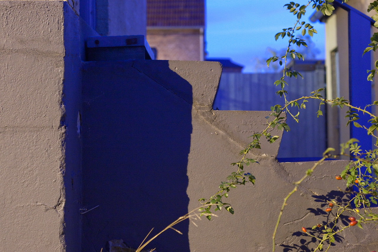

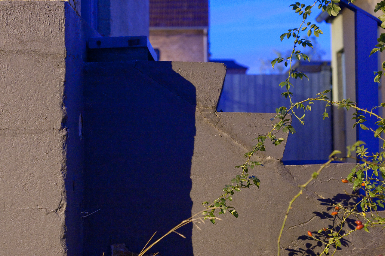

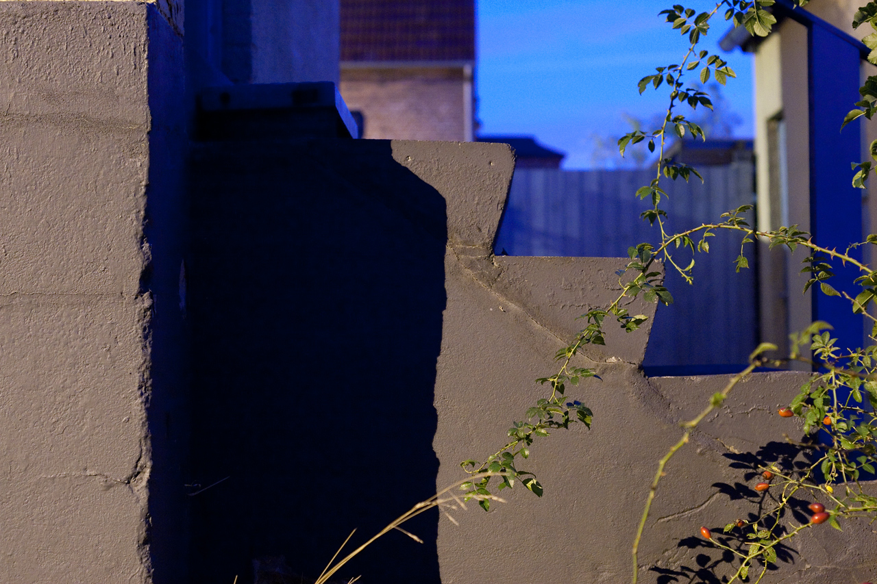

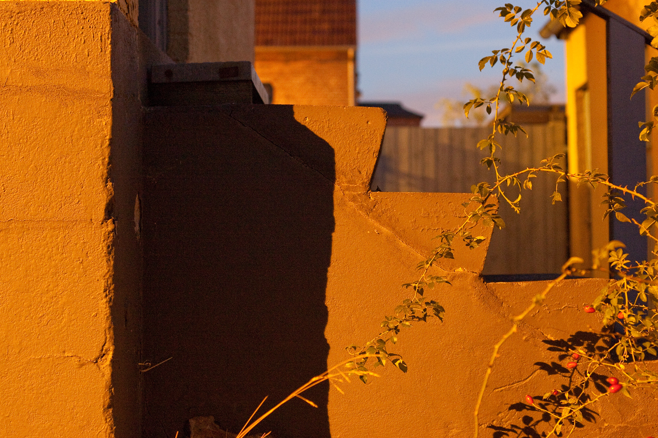

Trondster Skrevet 23. september 2012 Skrevet 23. september 2012 (endret) Trådstarter: Du vil ikke (later det til) helt hverken høre på at det er en god idé med Raw framfor Jpeg, eller at det er en god idé å kanskje justere litt på teknikken for å hente ut detaljer. Men - hvis du er interessert, så kan du her se hva litt Raw og simpel, simpel etterbehandlig kan gjøre: Her er et eksempel - en gørr kjedelig bit av en murvegg, delvis i skygge og delvis opplyst av en sparepæregatelykt, og dels en nattehimmel. Her er Jpeg rett ut av kameraet: ISO 1600, f/3.5, 8s. Ja - litt vel oransje mur, men ok. Her er så samme jpeg, lysnet opp litt: Støyete. Noen døde piksler synes også. Stygg båndstøy. Hva hvis vi tar samme bilde, bare i Raw, og lysner det opp litt: Ahh - en hel del bedre. Mindre støy, rett og slett, og en hel del mer detaljer. Raw-konvertereren har detektert og rettet opp i båndstøyen - bedre og nyere algoritmer enn de som er i kameraet. Men - så var det det derre derre med å eksponere mot høyre, da - hva skjer hvis jeg tar det samme bildet, men pusher eksponeringen +1, så det blir dobbelt lukkertid, men trekker eksponeringen ned i etterbehandlingen? Og så kan jeg prøve å lysne opp skyggene på samme måte som over! Hvordan blir det? Åh dæven - det var mye mindre støy, det!! Nå ser man for eksempel at det er et spindelvev, det lyse i hjørnet der. Altså - mye å hente på Raw og bedre teknikk. Unngå situasjoner hvor du skal lysne opp skyggene - eksponer heller lysere. Men - det er jo ikke bare eksponeringen som er poenget med å skyte i Raw - spesielt nattebilder, hvor lyset ofte er litt wonky - man kan endre i hvitbalansen også! La oss se hvordan bildet blir etter hvordan fargene egentlig så ut der i mørkten... Oi! Det var noe annet, det! Og - hva hvis vi tar eksponeringen som var satt lysere, men trukket ned i etterbehandlingen: Neimen - se der, ja. Sånn var det det egentlig så ut der i mørket. Så - her har du litt om hvordan et kamera - i alle fall mitt (selv om det ikke var en 30D (men igjen har det tilfeldigvis samme pikseltetthet på sensoren) ) - kan få mer ut av skyggene hvis man skyter Raw og passer på eksponeringen. Endret 23. september 2012 av Trondster 9

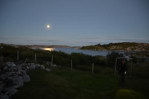

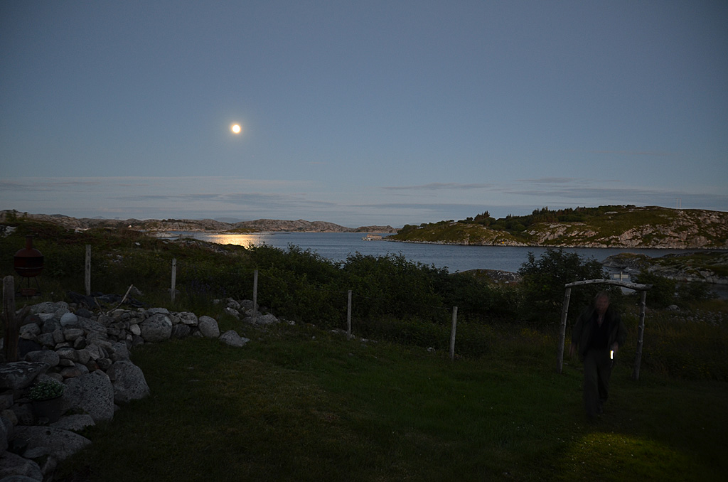

flageborg Skrevet 24. september 2012 Skrevet 24. september 2012 Det jeg lurer mest på er fotografering om natten, eller i mørke omgivelser uten særlig mye lys. Her er et bilde jeg tok midt på natten, med ISO 1600, og en lang lukkertid på rundt 15, med 2,4 i blenderåpning. Jeg har brukt Photoshop for å redusere støyen, og lysnet det opp bittelitt ekstra. Men ville dette bildet blitt bedre med et nyere kamera? Legger ved et bilde jeg tok "midt på natten"(23:33), uten særlig mye lys - håndholdt - jpg rett ut av kamera. Det ser ut som det er betydelig mer støy på ditt eksempel?!

Trondster Skrevet 28. september 2012 Skrevet 28. september 2012 (endret) For mange later det til at det er viktigere å få besvart spørsmålet sitt sånn det er formulert enn å få løst det underliggende problemet... Og forøvrig - mine eksempelbilder på hvordan man kan hente ut mer dynamikk med riktigere teknikk var tatt med 20D; et enda eldre kamera enn trådstarters 30D. Endret 28. september 2012 av Trondster
