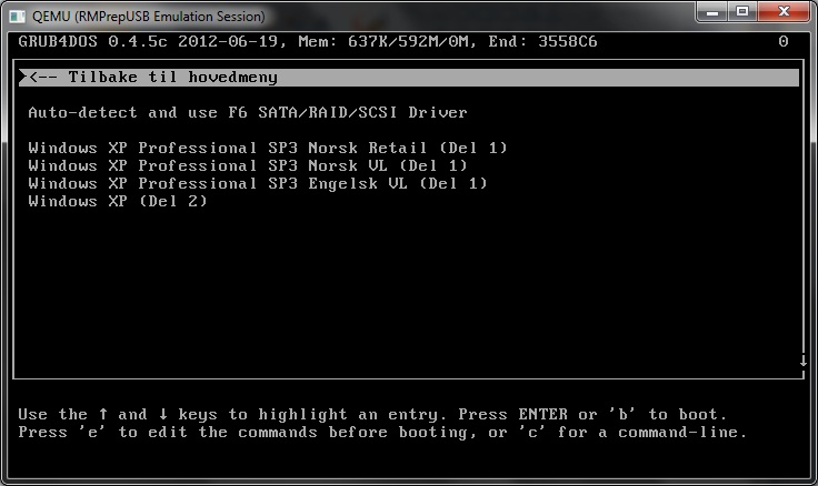

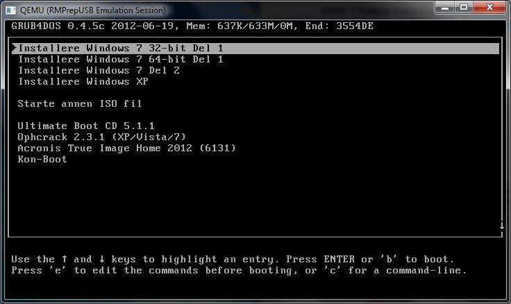

J@9 Skrevet 22. august 2012 Skrevet 22. august 2012 (endret) Ok. Jeg har akkurat byttet over til ISO booting selv, det tar rundt 3-400mb mer plass, og går litt tregere, men er mye lettere å vedlikeholde Har ikke fått testet minnepennen enda dog.. Men har ihvertfall lagt over Windows 7 32 og 64bit som iso, og 3x XP som ikke er ISO. Har fått satt opp menyen slik jeg vil, og det ser greit ut. Hovedmeny: XP Meny: ] Siden du får problemer med installasjonen.. Har du prøvd å kjøre et defrag program (f.eks WinContig) på minnepennen? kan jo være så enkelt som at filene ikke ligger helt riktig Mine Windows 7 ISO filer er dem samme som jeg har på DVD nå, og jeg kjørte jo en install av windows 7 32-bit her tidligere idag, på denne måten vi bruker nå. Endret 22. august 2012 av J@9
