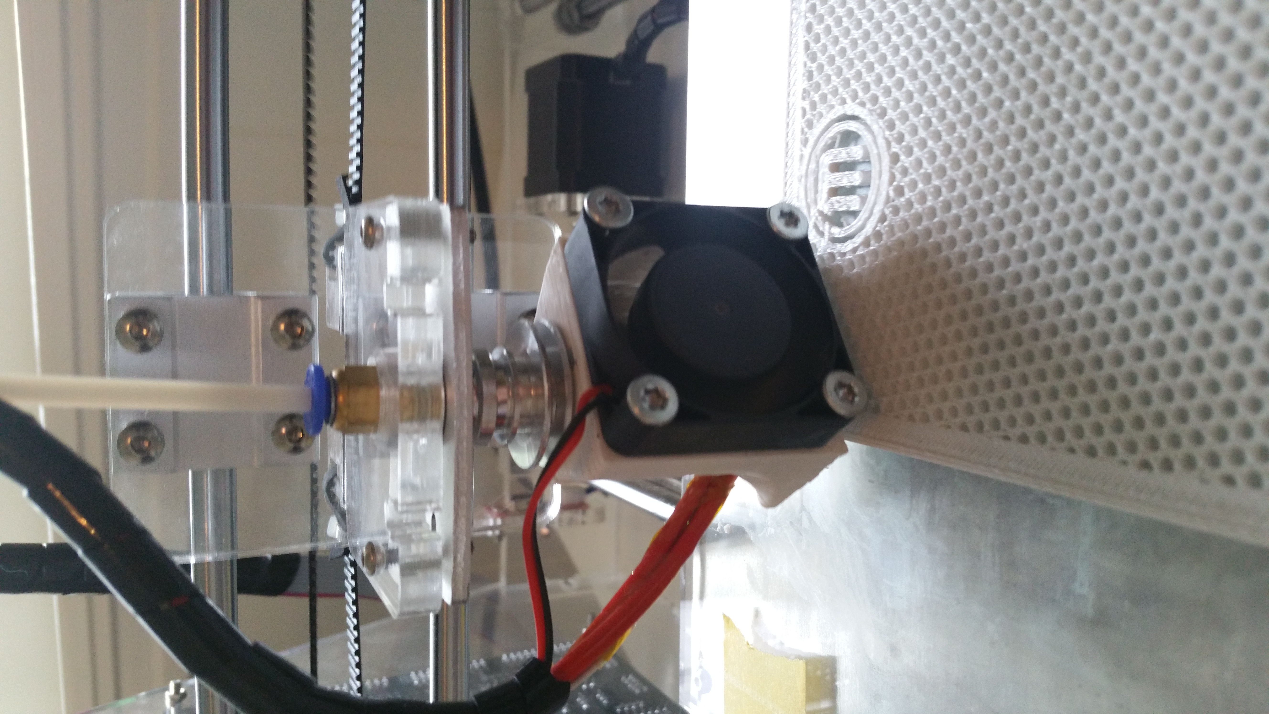

GCardinal Skrevet 6. juli 2015 Skrevet 6. juli 2015 ... Ser ut som du har samme printer som den jeg hadde og solgte for ei stund siden. Kan definetivt anbefalle å printe ut denne: http://www.thingiverse.com/thing:833226 Også lime selve switchen med super-glue til den røde kretskorte slikt at man unngår luft. Dersom modell ikke vil passe din printer - er det bare å si ifra så tilpasser jeg den.

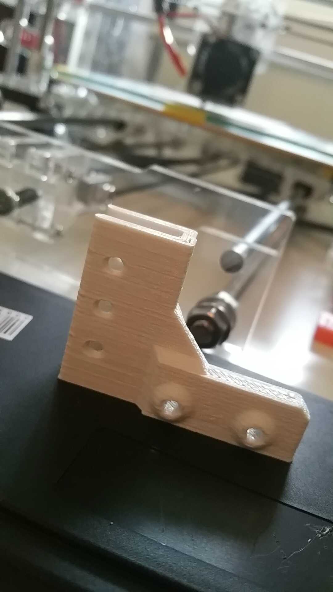

iam99pk Skrevet 6. juli 2015 Skrevet 6. juli 2015 ... ... takk! ser mye bedre ut en den som fulgte med.. det blir neste print etter den jeg holder på med nå men ser dette bra ut?

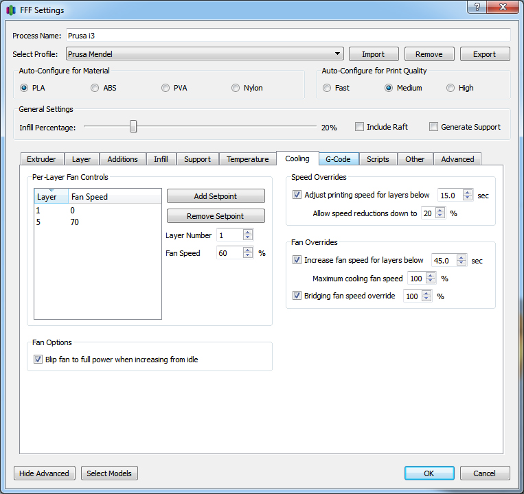

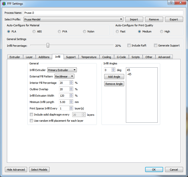

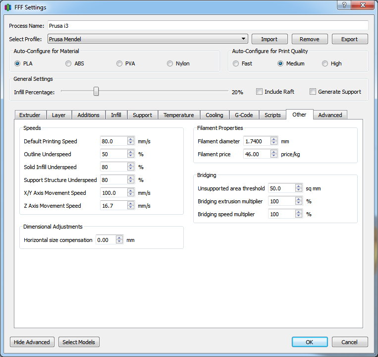

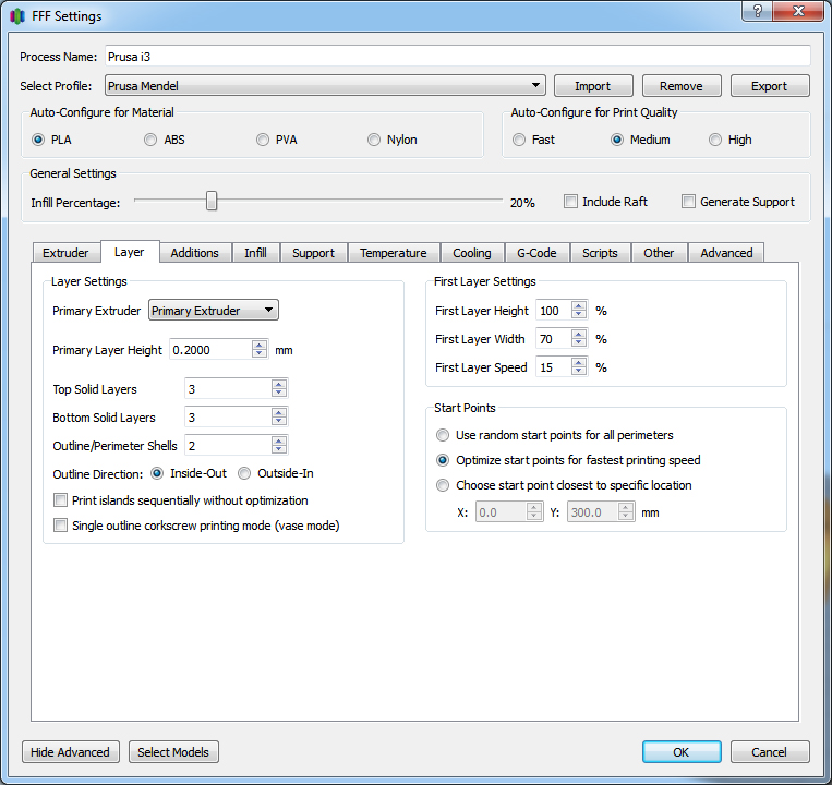

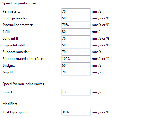

GCardinal Skrevet 7. juli 2015 Skrevet 7. juli 2015 ... Jeg bruker Simplify3D - så her er det jeg kjørte på. Dersom du printer PLA må du ha kjøling av det som blir printet ut. For ABS må mange faktorer være ganske presise med liten mulighet for feilmargier.
iam99pk Skrevet 7. juli 2015 Skrevet 7. juli 2015 ... Jeg bruker Simplify3D - så her er det jeg kjørte på. Dersom du printer PLA må du ha kjøling av det som blir printet ut. For ABS må mange faktorer være ganske presise med liten mulighet for feilmargier. okay er Simplify3D mye bedre å bruke? printer med PLA og har en vifte på extruder og til å kjøle av rett etter det har komme ut på hotbedet har bestilt to nye vifte som jeg også skal koble til og ha til å kjøle ned og en til å kjøle extruderen.. printer den fint i 80mm/S speed?
GCardinal Skrevet 7. juli 2015 Skrevet 7. juli 2015 ... Jeg syns Simplify3D er veldig bra - men det er noen som misliker det sterkt og har til og med hørt at folk som har kjøpt den ikke bruker den. Jeg har klart å printe opp mot 120mm/s på den jeg hadde - gikk helt fint. Men det da med eget redisignet x-carriage og kinesisk e3d v6: http://www.thingiverse.com/thing:914509

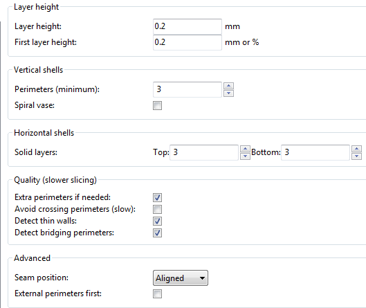

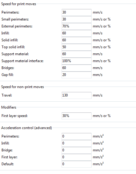

iam99pk Skrevet 7. juli 2015 Skrevet 7. juli 2015 ... ... printer nå med dette og får gode printer printet denne ut på det og ble jo bra. den du hadde laget lignene jo veldig på den jeg har nå? men skal du ikke kjøle ned den over hotenden også slik at ikke plasten smelter inni der?
